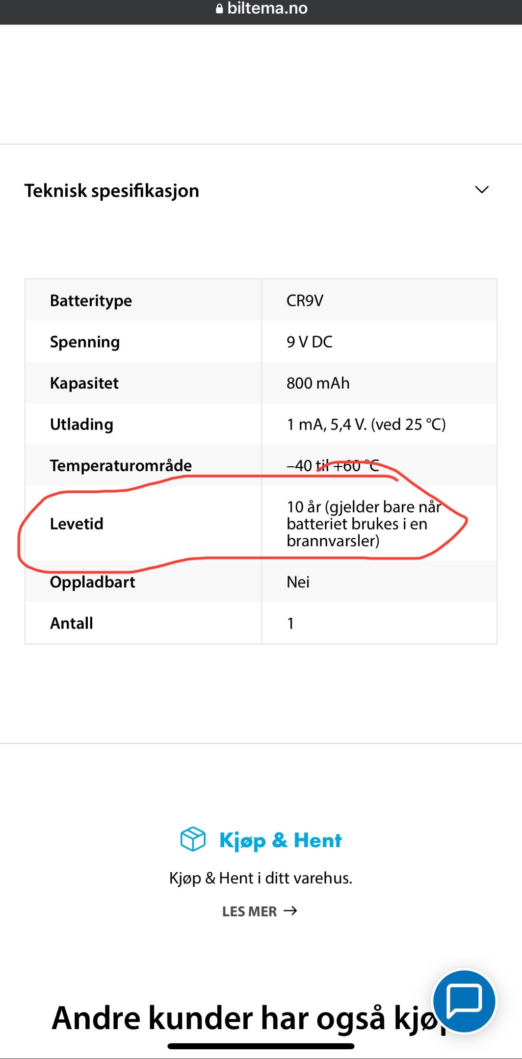

OddZen Skrevet 7. juli 2023 Forfatter Skrevet 7. juli 2023 (endret) vidor skrev (1 time siden): 10 års garanti på lagring ja, ikke bruk. Til forskjell har jeg Zinc-batterier som lover 3 år. Er vel rundt 5 år for gode Alkaline som f.eks. Det beste jeg har sett er 10 år på Energizer Max. Hva er det de prøver å formidle her? Er det noe jeg misforstår her? Det står ikke 10 års garanti for lagring og 1,5 års levetid i brannvarsler. https://www.biltema.no/kontor-teknikk/batterier/spesialbatterier/litiumbatteri-9-v-2000040485 Endret 7. juli 2023 av OddZen
vidor Skrevet 7. juli 2023 Skrevet 7. juli 2023 (endret) Her tror jeg nok de har tatt seg vann over hodet siden de ikke kan garantere virketid fordi dette elektrisk er avhengig av strømforbruk. Hvis det skal virke i 10 år så må det jo ha ca 1/10 del av strømforbruket som er normalt, noe som krever et stort hopp teknologisk for å oppnå. Det er bare en del av dette. Batteriet vil også ha selvutladning over tid. Tror nok specs-data hos Biltema her stammer fra en misforståelse da dette ikke er realistisk. Endret 7. juli 2023 av vidor
