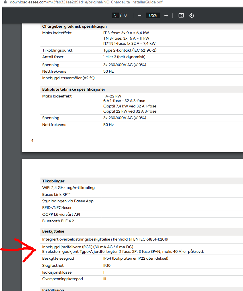

Terje2k Skrevet 10. november 2023 Skrevet 10. november 2023 https://download.easee.com/m/3fab321ee2d91d1e/original/NO_ChargeLite_InstallerGuide.pdf Se i installatørveiledninga deres ?!: Her sier de jo innebygd jordfeilvern, så de "forleder" elektrikere til at den har DC beskyttelse, men DoC backer ikke denne. Jeg syns det også er på kanten at de fortsatt nevner 30 mA AC.
2N1711 Skrevet 10. november 2023 Skrevet 10. november 2023 Terje2k skrev (4 minutter siden): DVS. ut fra det jeg ser --> dette beviser ingenting når det kommer til bryteevne på de integrerte rele'. Og det faktum at de fortsatt legger opp til i brukermanual at denne enheten skal brukes som at den har integrert RDC-DD beskyttelse (kun forankoblet type-A jordfeilbryter) men ingen beviser på at den oppfyller IEC 62955, hverken standard eller "tilsvarende sikkerhet/bryteevne" er en gåte for meg. Bryteevne på releene er ikke relevant når de ikke har en sikkerhetsfunksjon som er definert i norm. Når de bare sier at boksen har innebygget DC-vern, uten å hevde samsvar med noen norm, ender elektrikeren med å ta ansvaret hvis det kun installeres type A i skapet. Hva som kreves foran boksen følger av nasjonalt regelverk. Når det gjelder RED, så er det det som svenskene vurderte boksen etter, siden det er innebygget radiofunksjon som overstyrer, uansett om det nok ville vært gunstig om det ikke var slik. Jeg tror de har dekning for den nye boksen. Problemet ligger i den halve millionen med installerte gamle bokser. Der holder det nok ikke med litt finpuss. Vi må huske på at de ikke hevder samsvar med noen normer som er relatert til sikkerhetsfunksjon i boksen. Nå deklareres det kun for at den ikke er farlig, og det er helt OK.
2N1711 Skrevet 10. november 2023 Skrevet 10. november 2023 Terje2k skrev (3 minutter siden): https://download.easee.com/m/3fab321ee2d91d1e/original/NO_ChargeLite_InstallerGuide.pdf Se i installatørveiledninga deres ?!: Her sier de jo innebygd jordfeilvern, så de "forleder" elektrikere til at den har DC beskyttelse, men DoC backer ikke denne. Jeg syns det også er på kanten at de fortsatt nevner 30 mA AC. Norske elektrikere har også et selvstedig ansvar for å forstå konsekvensen av sine egne valg. NEK400 krever IEC62955. Da kan ikke elektrikeren komme og si at "jeg trodde". Elektrikere er faktisk tillagt et stort ansvar og frihet i det norske lovverket når det gjelder valg og selvstendig jobbing; mye mer enn det som en del andre land tillater. Der er elektrikeren mer en montør som følger instruks fra ingeniører på kontoret. At mange norske elektrikere ikke helt har forstått at den friheten også medfører et svært stort ansvar, er en annen sak.
Salvesen. Skrevet 10. november 2023 Skrevet 10. november 2023 2N1711 skrev (1 time siden): Så lenge Easee ikke selger de nye boksene som jordfeilbryter (noe de ikke gjør), eller på annen måte lover et innhold som ikke stemmer med virkeligheten, kan ingen nekte dem å selge. At de nye ser helt like ut for en elektriker, betyr ikke at de andre feilene (overspenningstest og noe EMC) ikke er fikset. Nå viser de dokumentasjon fra TÜV som ser ut til å være OK ut fra hva de nå selger. https://easee.com/no/artikler/tech/easee-charge-lite-far-eu-type-examination-certificate/ De selger den jo som type B jordfeilvern...
Terje2k Skrevet 10. november 2023 Skrevet 10. november 2023 9 minutes ago, 2N1711 said: Bryteevne på releene er ikke relevant når de ikke har en sikkerhetsfunksjon som er definert i norm. Når de bare sier at boksen har innebygget DC-vern, uten å hevde samsvar med noen norm, ender elektrikeren med å ta ansvaret hvis det kun installeres type A i skapet. Hva som kreves foran boksen følger av nasjonalt regelverk. Når det gjelder RED, så er det det som svenskene vurderte boksen etter, siden det er innebygget radiofunksjon som overstyrer, uansett om det nok ville vært gunstig om det ikke var slik. Jeg tror de har dekning for den nye boksen. Problemet ligger i den halve millionen med installerte gamle bokser. Der holder det nok ikke med litt finpuss. Vi må huske på at de ikke hevder samsvar med noen normer som er relatert til sikkerhetsfunksjon i boksen. Nå deklareres det kun for at den ikke er farlig, og det er helt OK. 1 minute ago, 2N1711 said: Norske elektrikere har også et selvstedig ansvar for å forstå konsekvensen av sine egne valg. NEK400 krever IEC62955. Da kan ikke elektrikeren komme og si at "jeg trodde". Elektrikere er faktisk tillagt et stort ansvar og frihet i det norske lovverket når det gjelder valg og selvstendig jobbing; mye mer enn det som en del andre land tillater. Der er elektrikeren mer en montør som følger instruks fra ingeniører på kontoret. At mange norske elektrikere ikke helt har forstått at den friheten også medfører et svært stort ansvar, er en annen sak. Okei jeg er enig. I praksis dytter Easee alt av risiko på elektriker/installatør. Får håpe for gudsskyld at de får med seg dette, for jeg føler dette er på kanten av lureri i måten de både uttaler seg på og skriver installasjonsveiledningen. Håper også at tilsynsmyndigheter får med seg dette "smutthullet" som jeg opplever det er. Sidespor: Når jeg tidligere har vært med på godkjenningsløp og det har vært igjen rester av funksjoner i manual av en funksjon man droppet fordi man feilet test (feks. nice to have, droppet funksjonen enn å rette i hw feil for å møte tidspress) har godkjenninghus påpekt at det måtte fjernes fra manual & blokkeres i firmware før de vil sette sitt stempel på. Har vi bare vært offer for noen som er mer rigide enn det TÜV Rheinland er?
Terje2k Skrevet 10. november 2023 Skrevet 10. november 2023 1 minute ago, Salvesen. said: De selger den jo som type B jordfeilvern... Nei, ikke lengre, fordi DoC nevner ikke det med ett eneste ord. Så er det elektrikers ansvar å oppdage at DoC ikke inneholder relevante standarder for RCD. Selv om jeg syns dette er utrolig stygt å skrive slik i installasjonsmanual uten å nevne fraværet av en eneste relevant standard for den funksjonaliteten. 1
Salvesen. Skrevet 10. november 2023 Skrevet 10. november 2023 Terje2k skrev (12 minutter siden): Nei, ikke lengre, fordi DoC nevner ikke det med ett eneste ord. Så er det elektrikers ansvar å oppdage at DoC ikke inneholder relevante standarder for RCD. Selv om jeg syns dette er utrolig stygt å skrive slik i installasjonsmanual uten å nevne fraværet av en eneste relevant standard for den funksjonaliteten. hm, rart. Jeg trodde de nå sa kun A var nødvendig. Men da må en altså ha type B foran da.
Terje2k Skrevet 10. november 2023 Skrevet 10. november 2023 8 minutes ago, Salvesen. said: hm, rart. Jeg trodde de nå sa kun A var nødvendig. Men da må en altså ha type B foran da. Ja, men det er det som er greia, jeg trodde det samme som deg og at de kunne bli tatt på dette. De sier at kun A er nødvendig, men elektikere skal nå ta en: Og oppdage selv at det Easee sier i sin egen installasjonsmanual angående integrert RCD ikke oppfyller hva NEK 400 krever. MAO. kun gå ut fra DoC, de må velge type-B, uavhengig av hvor villedende installasjonsmanualen er. TBH: Easee tar en spansk en, bevisst lager forvirring med å si noe i manual som veldig mange elektrikere ikke kan følge pga. mangler i DoC (dette gjelder mange flere land enn Norge). Men ved dette "trekket" får de flyttet ansvaret for den eventuelle feilen over på elektriker og ikke produsent. De burde i det minste ha påpekt dette i installasjonsmanualen at det er fraværer av relevante standarder i DoC når de nevner/skryter av denne funksjonaliteten. Feks. med "elektriker må sjekke kravene til denne funksjonaliteten mot lokale krav". Følger norske elektrikere manualen til Easee nå (installerer etter den, kun type-A) er det de som har ansvaret for feilen, ikke Easee. For Easee har aldri lovet noe i DoC.
2N1711 Skrevet 10. november 2023 Skrevet 10. november 2023 Salvesen. skrev (6 minutter siden): hm, rart. Jeg trodde de nå sa kun A var nødvendig. Men da må en altså ha type B foran da. Jeg synes også det er "fishy", men det som drepte den gamle boksen var samsvarserklæringen som sa at boksen var noe de hittil ikke har klart å bevise at den er. * Det med el-installasjon i Europa er to-delt. Det ene er at produktet (med noen få unntak) må følge felles normer. Det andre er de lokale kravene som følger av lokale forhold nå, men også hvordan ting ble gort tidligere. Norge har strengere krav til strømføringsevne på grunn av vår bruk av strøm til oppvarming og langvarig høy last, som ett eksempel. Et produkt som ikke følger felles normer er stikkontakter og støpsler for forbrukskurser opp til 16A. Komfyrkontakter er også nasjonale. Vi bruker schuko og de u-jordede. Frankrike / Belgia / Polen bruker de som er kjent som "pinne-jord". Det er forbudt å blande disse i alle land, unntatt i Danmark som tidligere brukte noe de kaller "LK". LK er morsom, for der er det tre pinner i pluggen. Når de dytter inn en schuko som nå er tillatt der nede, så mister de jordingen på produktet. Komfyrkontakter har historisk vært nasjonale på grunn av proteksjonisme. EU har løst det problemet ved å forby salg av komfyrer med støpsel montert på fabrikk, for det kan være konkurransevridende. Hurra for el-sikkerheten når hvermansen skal prøve å kople dem rett. Det at vanlige stikk og komfyrkontakter følger nasjonale krav, gjør at det ikke er tiilatt å CE-merke dem etter kravene i lavspenningsdirektivet, for det ville medført at de kunne brukes i alle EU/EØS-land.
