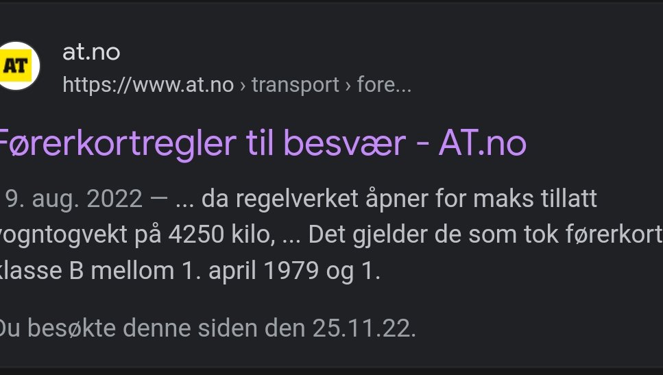

Dragonlove Skrevet 25. november 2022 Skrevet 25. november 2022 Får desverre ikke lest hele linken, men der er det noe om den totalvekten på 4250kg https://www.at.no/transport/forerkortregler-til-esvaer/683009https://www.at.no/transport/forerkortregler-til-besvaer/683009
X10anT Skrevet 25. november 2022 Skrevet 25. november 2022 (endret) Dragonlove skrev (17 minutter siden): er denne 4250kg grensen som gjelder med 750kg tilhenger noe som er tilkommet i senere tid? Det er ingenting nytt i dette. Det er rett og slett så enkelt som at selve grunnregelen er at "hvemsomhelst" kan trekke en henger på 750 kilo. Det er uansett flott at du har lært noe nytt i denne tråden. Det er vel igrunn derfor vi alle er her inne, for å lære og for å lære bort. 🙂 Endret 25. november 2022 av X10anT 1
