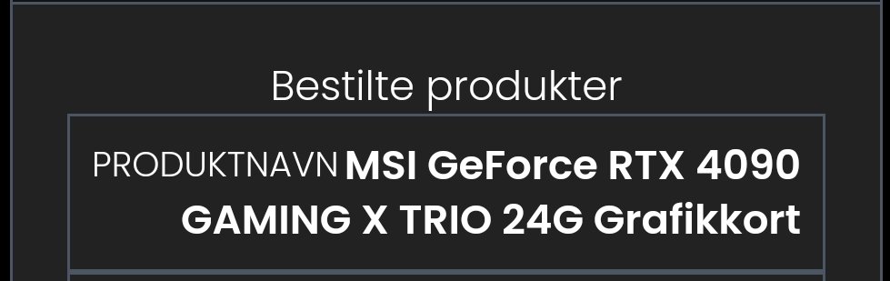

Dookuwindu Skrevet 1. januar 2023 Del Skrevet 1. januar 2023 Jeg syndet 😬 1 Lenke til kommentar https://www.diskusjon.no/topic/1930412-amd-radeon-rx-7xxx-rdna3/page/33/#findComment-26566600
