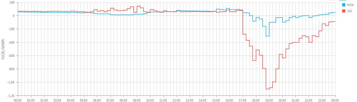

farnol Skrevet 2. oktober Skrevet 2. oktober On 10/1/2025 at 11:52 PM, Simen1 said: Det skjer noe helt sykt med spotprisen torsdag kveld kl 18.45: -31 øre i NO4 og -110 øre i SE1. Samtidig er topper prisen seg i Polen og Tyskland. Jeg ville sett etter forklaringen i det svenske transmisjonsnettet, siden den aller høyeste toppen kommer i SE3. Høyere enn i SE4, Tyskland og Polen. 1
Gazer75 Skrevet 3. oktober Skrevet 3. oktober farnol skrev (7 timer siden): Jeg ville sett etter forklaringen i det svenske transmisjonsnettet, siden den aller høyeste toppen kommer i SE3. Høyere enn i SE4, Tyskland og Polen. Av 3300MW SE1->SE2 så er 2300MW tilgjengeleg. (70%) Av 7300MW SE2->SE3 så er 5000MW tilgjengeleg. (69%) Av 6200MW SE3->SE4 så er 4100MW tilgjengeleg. (66%) Samtidig er 30-40% av kapasiteten til/frå NO4 ute, og 60% av kapasiteten på NO1<->SE3. 1
