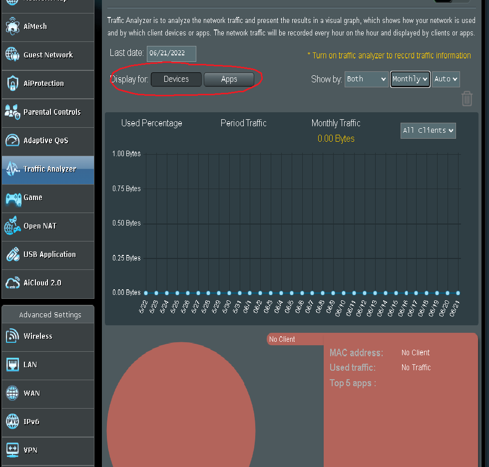

Her er noen av mulighetene man har på en helt vanlig router. Merk at det på bildet viser 0 data siden jeg ikke har skrudd den på.
Den viser kun oppkobling, app (port) og datamengde. Ikke innhold.
Avhengig av router er det veldig mye man kan se.
Hvis vi antar at alt du besøker benytter https:
At du besøker f.eks pornhub, kan man lese ut av sni-informasjon i sertifikater, og/eller ved å se på dns-forespørsler.
Det er også relativt enkelt å se at du har sett på noen videoer, og hvor lenge du har sett på videoer.
Det som dog er vanskelig/umulig, er å se akkurat hva slags videoer du har sett på.
Tilsvarende for diverse chatteprogrammer, så lenge trafikken er kryptert vil ingen tredjeperson se innholdet, men de kan se at du faktisk har chattet.
