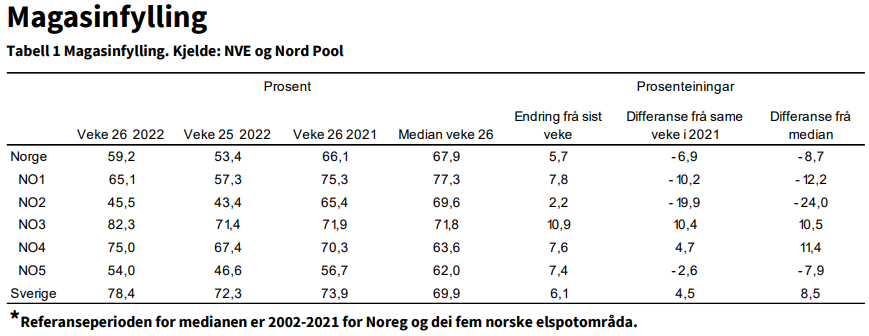

Dette er fra NVE sin siste rapport om kraftsituasjonen:
Dette gjenspeiles i at Statnett sier at kraftsituasjonen i NO1, NO2 og NO5 er stram.
Det er også verdt å merke seg at NO3 og NO4 eksporterer over dobbelt så mye til Sverige, som til NO1 og NO5.

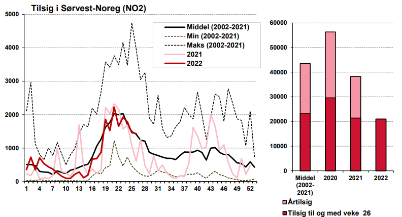

Tilsiget i NO2 må vel også kunne sies å være ikke så langt unna normalen:

Jeg skjønner ikke helt hvor dette kommer fra?
Min kilde er NVE, tallene er oppdatert i dag. Dine tall er i prosent (som ikke sier noe om energiinnholdet i magasinene i hvert prisområde), mine tall er i TWh.
At kraftsituasjonen er anstrengt i NO1 og 5 spiller liten rolle ettersom de utgjør så lite i antall TWh at det balanserer fint mot overskuddet i NO3 og 4. Hovedproblemet er det store underskuddet på 8,1 TWh i NO2.
Men jeg må gi deg rett i at tilsiget ikke har vært så veldig langt under normalen. I følge søylediagrammet ditt var andre halvdel av 2021 ca 30% under middel for 2002-2021, mens første halvdel 2022 var ca 10% under middel for 2002-2021. NB. På øyemål, så gi meg litt slingringsmonn på presisjonen..
