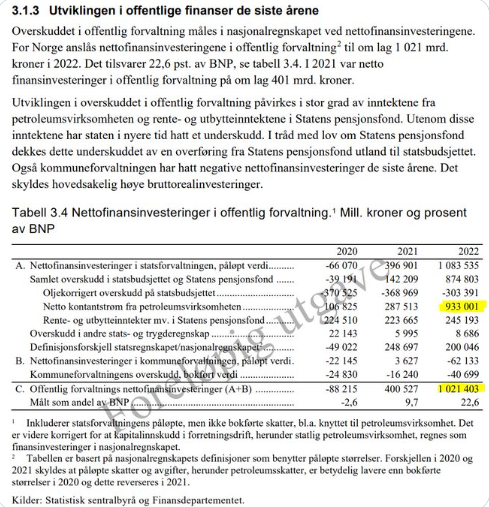

Snikpellik skrev (16 timer siden):
Spør oljeindustrien.
Om du ikke kan svare; la være.
Oljeindustrien har hatt og har fremdeles svært høy inntjening. "Subsidiene" (skattefradraget på investeringer) du viser til i oljeindustrien er det som er årsaken til at en så stor andel av oljepengene havner i statskassa og oljefondet. Oljeindustrien ville vært svært lønnsom også uten denne ordningen, men da ville en mye mindre andel av inntektene havnet hos staten/folket.
Havvind er avhengig av høyere strømpris enn de ekstreme prisene vi har i dag for å være lønnsom, og vil aldri kunne gi staten noen som helst inntekt i fremtiden. Paradokset er at jo mer som bygges ut, jo lavere blir prisene, og jo mer må det subsidieres. Uansett er det en tap-tap-situasjon for staten og landet.
