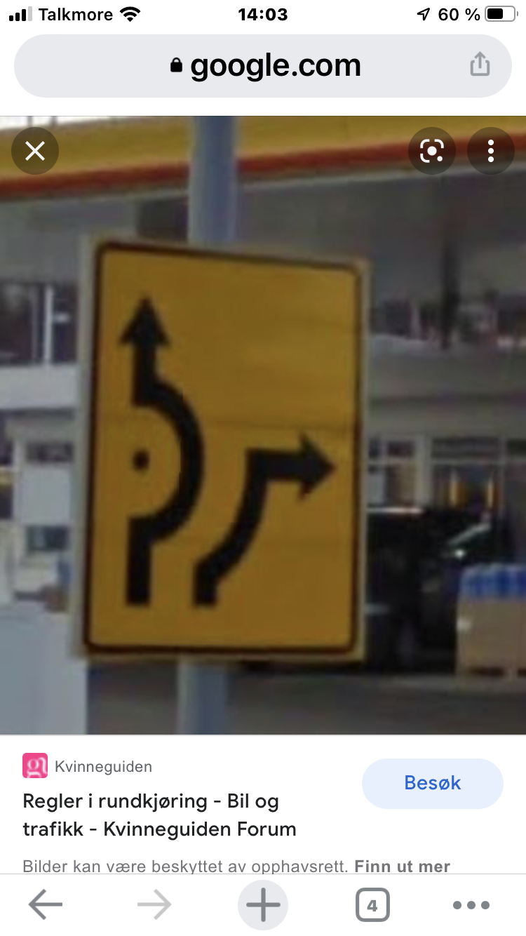

Nokia1803 Skrevet 15. april 2022 Forfatter Skrevet 15. april 2022 Tenker på slike skilter før en rundkjøring med 2 felt. Her viser denne til høyre og andre rett frem. Men de jeg har sett viser den til venstre hele veien rundt.
