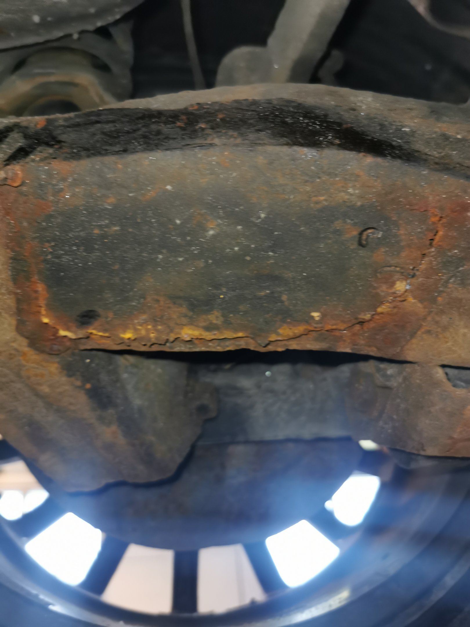

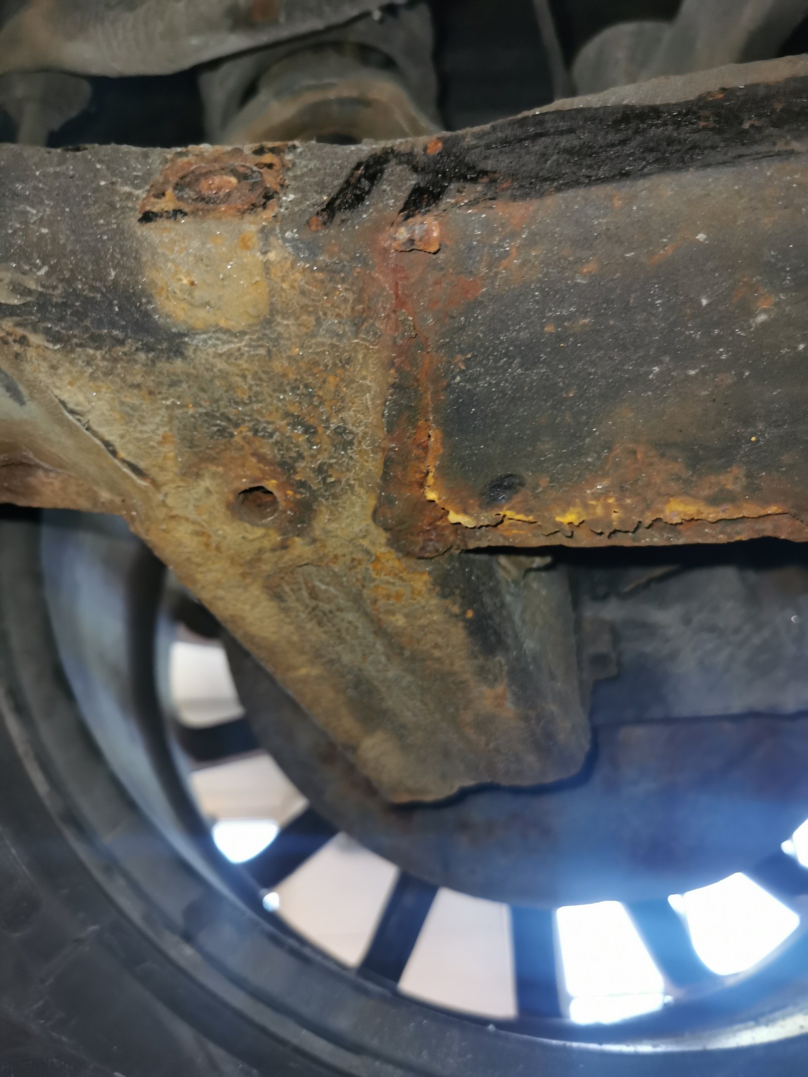

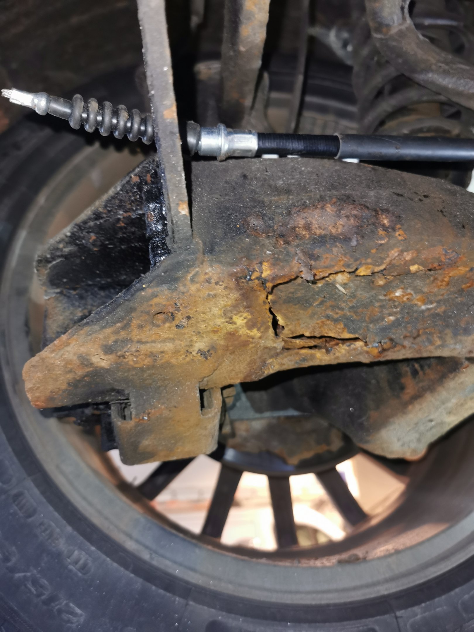

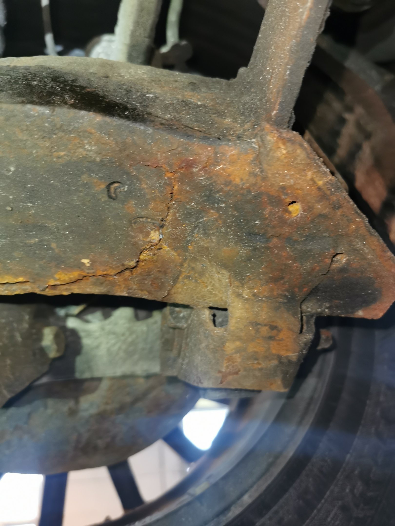

Mannenihagen Skrevet 14. februar 2022 Skrevet 14. februar 2022 Hei, har kjøpt en bil til 55.000kr som jeg vil heve kjøpet på. Kontrakten er at den ble som ikke solgt som den står, i annonsen har det blitt beskrevet at det en godbil, selger gjort mye selv og lite rust under bilen, EU 1 måned før kjøpet. Nå 3måneder seinere har jeg oppdaget feil som: -dør lås funker ikke, radio, airbag, mye rust under som ser ut som har blitt lappet på trevers og andre bærende konstruksjoner. Dette har vært dekket av "ny" og sveiset. Når jeg så på bilen, som da så ok ut. Oljelekkasje, ac funker ikke, vannlekkasje. Skal ha bilen på naf test.

Mannenihagen Skrevet 14. februar 2022 Forfatter Skrevet 14. februar 2022 I kontrakten blir den skrevet som :"blir bil solgt som den står?" nei. Skrevet i kontrakten og at lekkasje fra tannstangen, selger mener han har fikset. I annonsen blir bilen som som en god bil, blitt tatt godt vare på og lite rust under. Skiftet olje, luft filter, girolje, og masse deler. Fra NAF, så får jeg tilbake at tannstang lekkasje, oljelekkasje, girolje lekkasje. Samt at bærende konstruksjoner ser ut som har vært sveiset og er svekket. Airbag lys, motorlys, og "halv" lakkert på rust, dørlås ikke funker. Kjøpte bilen fordi jeg håpte og stolte på selger som hadde jobbet mye med bilen selv. Men, så skjer alt dette.
Pizza3333 Skrevet 14. februar 2022 Skrevet 14. februar 2022 (endret) Dørlås, AC & radio burde du selv ha funnet på visning. Samme med varsel lamper, hvis det ikke har kommet i ettertid? For det kan selvfølgelig ikke selger belastes for. AC er noe av det første jeg spør om når jeg handler bil. Jeg vet ikke hva slags bil & hva pris de ligger på. Men hva sa Naf? En bil skal ikke gå gjennom EU med airbaglys, motorlys eller større lekkasjer. Det samme gjelder rust, og rust kommer ikke over natta. Jeg tror du kan ha en fin sak mtp svekket konstruksjon, men det spørs på alvorligheten her, den som tok Naf testen kan nok svare deg på det. Endret 14. februar 2022 av Pizza3333 2
NULL Skrevet 14. februar 2022 Skrevet 14. februar 2022 Basert på: Quote Samt at bærende konstruksjoner ser ut som har vært sveiset og er svekket Tenker jeg her at du har en god sak... Ellers har @Pizza3333 et godt poeng - med tanke på hva som presenteres her, er det kanskje også noe "mistenkelig" at denne har gått gjennom en PKK for så kort tid siden. 3
bruker-540634 Skrevet 14. februar 2022 Skrevet 14. februar 2022 Hvis det konkret står at det er lite rust i annonsen så er det etter min mening åpenbart at du har rett til et stort prisavslag eller heving av kjøpet, ser ikke ut som om den der er verdt mye mer enn vrakpanten.
