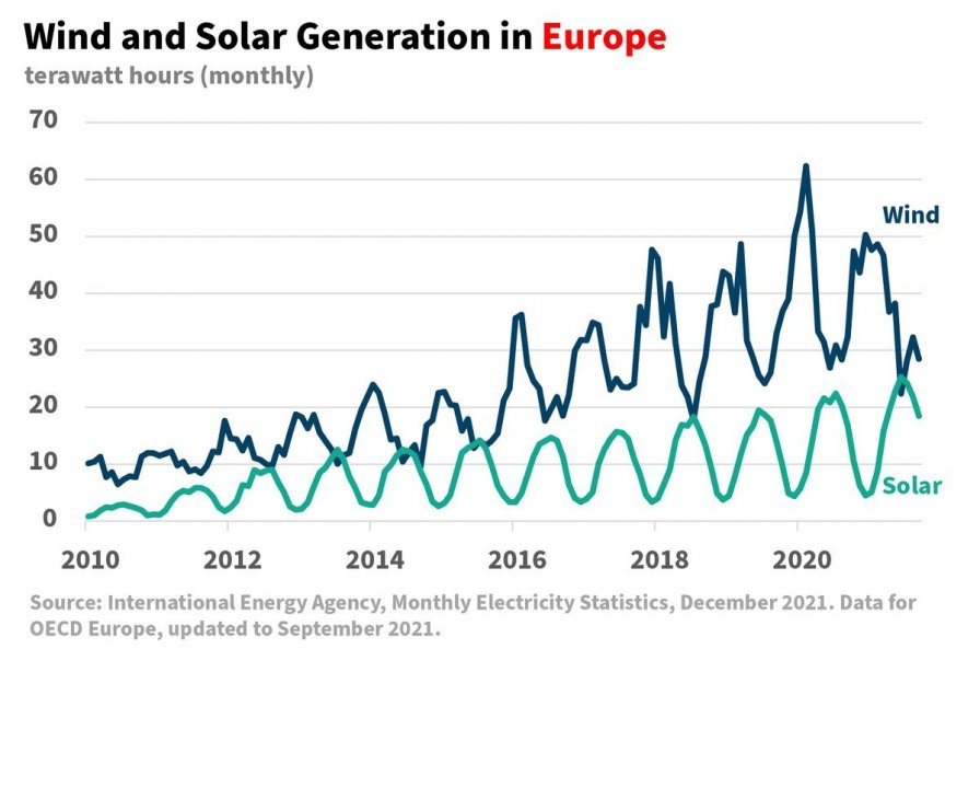

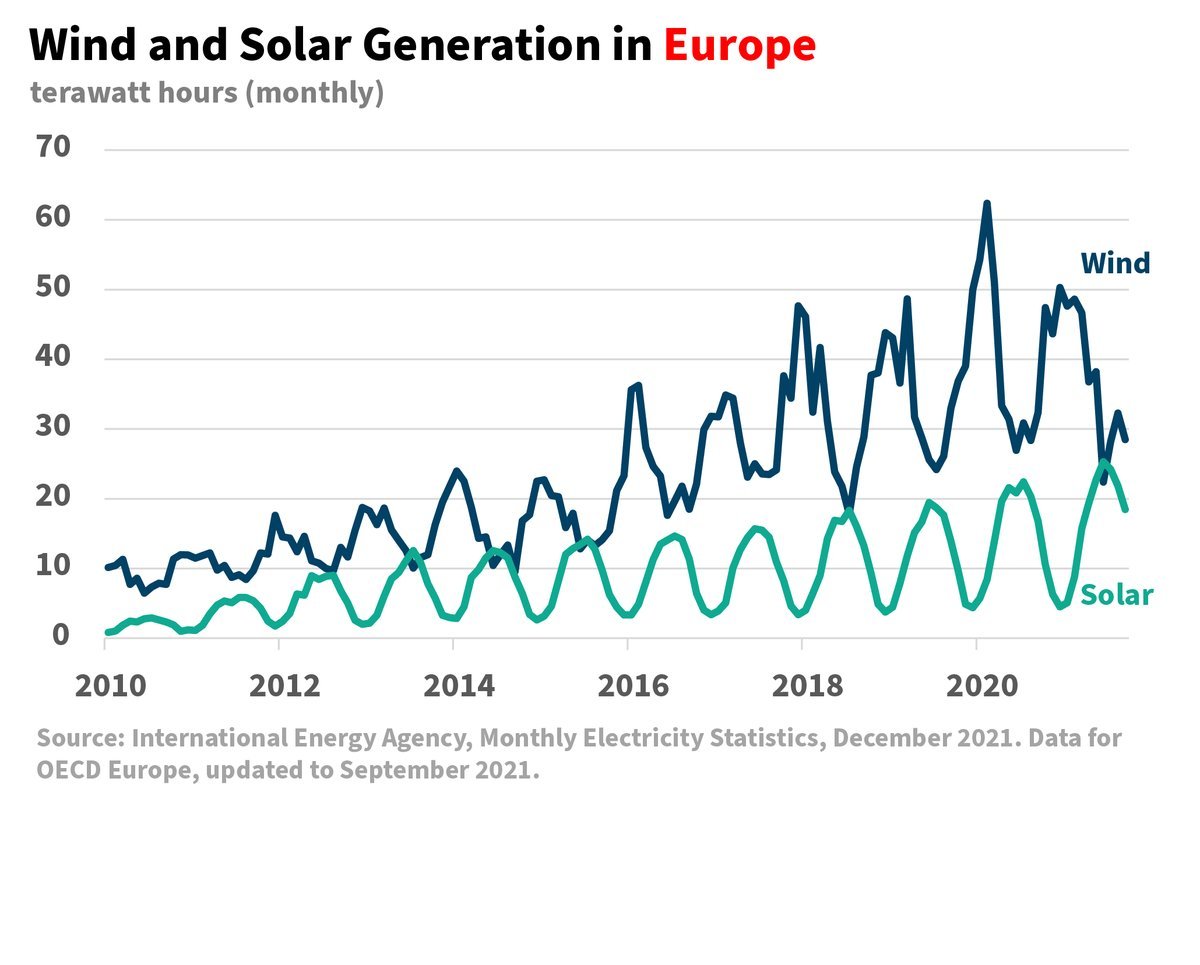

J-Å Skrevet 6. februar 2022 Skrevet 6. februar 2022 (endret) 2 hours ago, NERVI said: ...De er i bevegelse, det er problemet. Vel, om sommeren er det nesten ikke vind, og om vinteren er det mørkt. Endret 6. februar 2022 av J-Å
Kahuna Skrevet 6. februar 2022 Skrevet 6. februar 2022 J-Å skrev (1 minutt siden): Vel, om sommeren er det nesten ikke vind, og om vinteren er det mørkt. Det er laget en rapport om vindkraftpotensialet på Svalbard. De anslå vel 40% driftstid over året om jeg ikke husker feil med målinger gjort i nærheten(-ish) av der alle antennene står. 1

NERVI Skrevet 6. februar 2022 Skrevet 6. februar 2022 J-Å skrev (1 time siden): Vel, om sommeren er det nesten ikke vind, og om vinteren er det mørkt. Dette er utredet av OED/Multi, ser jeg. Med vindinstallasjon på 63MW og 35MW leverer sol/vind omtrent likt om sommeren. Behovet for fastkraft er likevel likt med, eller dobbelt så høyt om vinteren. Brensell må til uansett selv med stort omfang av sol/vind. Lufthavnens 129 kW solinstallasjon kan være en målestokk for hva man snakker om.
