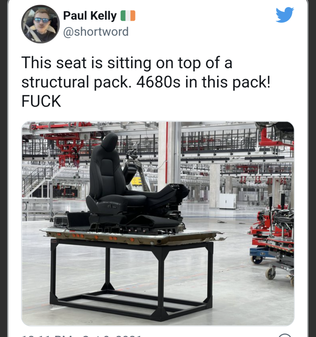

Complexity Skrevet 24. januar 2022 Skrevet 24. januar 2022 (endret) 1 hour ago, 6RCURCGB said: Har du gjort deg noen formening om hvordan de kan redusere vekten med 400kg? Tja, hele undersiden av bilen og batteriet er jo blitt en enhet nå. Man sitter bokstavelig talt rett på batteriet. Sparer nok en del på dette. De monterer faktisk setene og midtkonsollen på batteriet før de heiser karosseriet over det. Også er jo gigapress i bruk og man slipper masse skøyter og sveiser som sikkert veier litt. Er jo mye stål i de gamle som kansje blir erstattet med aluminium nå. Jeg antok planen var å beholde samme vekt og heller fylle på med mange flere celler, men det er kansje mer ønskelig å pushe flest mulig biler nå og heller beholde samme kapasitet. Endret 24. januar 2022 av Complexity 2 1
