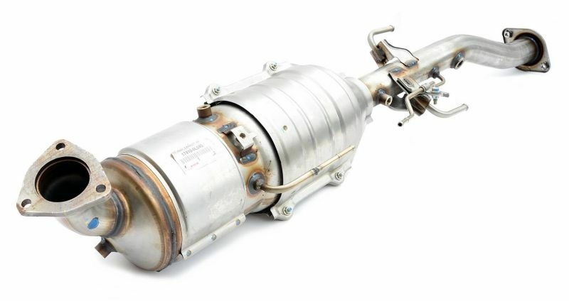

FiveInline Skrevet 14. juli 2021 Skrevet 14. juli 2021 Sitat DPF er integrert i eksospotta(?) og kan ikke byttes alene. DPF ser ut som en lyddemper, og sitter skrudd på rett etter turbo.

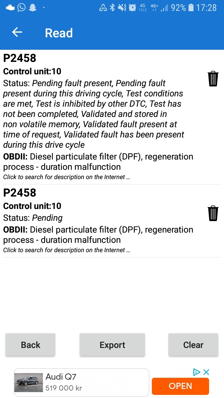

fototor Skrevet 15. juli 2021 Forfatter Skrevet 15. juli 2021 (endret) Oppdatering: Et Volvo merkeverksted i området hvor bilen min fikk problemer har nå sett på saken. Først slettet de feilkodene og kjørt en liten tur. Feilkodene kom tilbake. Så måtte jeg be de om å gjøre en tvungen regenerering av DPF. Under prosessen hevdet de at de så et trykkfall som tydet på at en blokkering ble løst. De kjørte en tur og ingen feilmeldinger dukket opp. Bakenforliggende årsaker til tett DPF var de ikke veldig interesserte i å diskutere ettersom det ikke fantes andre feilkoder. Jeg hentet bilen og betalte 2300kr, sjekket at OBD ikke viste noen feilmeldinger, før jeg kjørte en time med høy RPM. Etter endt tur koblet jeg i OBD og nå er feilkoden P2458 tilbake med status 'pending'. Skjermbilde vedlagt. Dette betyr at hvis denne feilkoden inntreffer mange nok ganger så vil status endres til 'confirmed' og Engine Control Unit (ECU) slår bilen permanent i nødmodus igjen. Det kan se ut som bilen ikke klarer å regenerere DPF selv. Jeg ser det står 'duration malfunction' som foreslår at prosessen ble avbrutt eller at jeg ikke kjørte lenge nok. Jeg har problemer med å forstå hvordan. Endret 15. juli 2021 av fototor
mobile999 Skrevet 15. juli 2021 Skrevet 15. juli 2021 Feilkoden kan komme av feil på trykksensoren i dpf. Det kunne du vurdert med et diagnoseapparat som kan vise deg verdien ecm tolker.
mobile999 Skrevet 16. juli 2021 Skrevet 16. juli 2021 Forøvrig bruker ikke Volvo "duration malfunction" på denne feilkoden. De bruker "dpf overload".

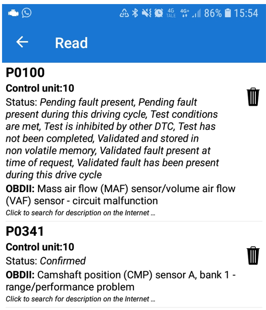

fototor Skrevet 13. februar 2022 Forfatter Skrevet 13. februar 2022 (endret) Oppdatering: Jeg gikk for alternativ nr 2 og lot noen mekanikerelever ved en lokal videregående skole bytte til et DPF jeg kjøpte på skruvat.no for under 4000kr. Arbeidet ble utført gratis. Dette har tilsynelatende fungert bra og bilen kjører OK. Men nå begynner kanskje de 'egentlige' problemene å komme til syne for jeg har feilkoder jeg ikke har sett før, vist nedenfor. Kan disse forklare hvorfor forrige DPF tettet seg så raskt? Endret 14. februar 2022 av fototor
