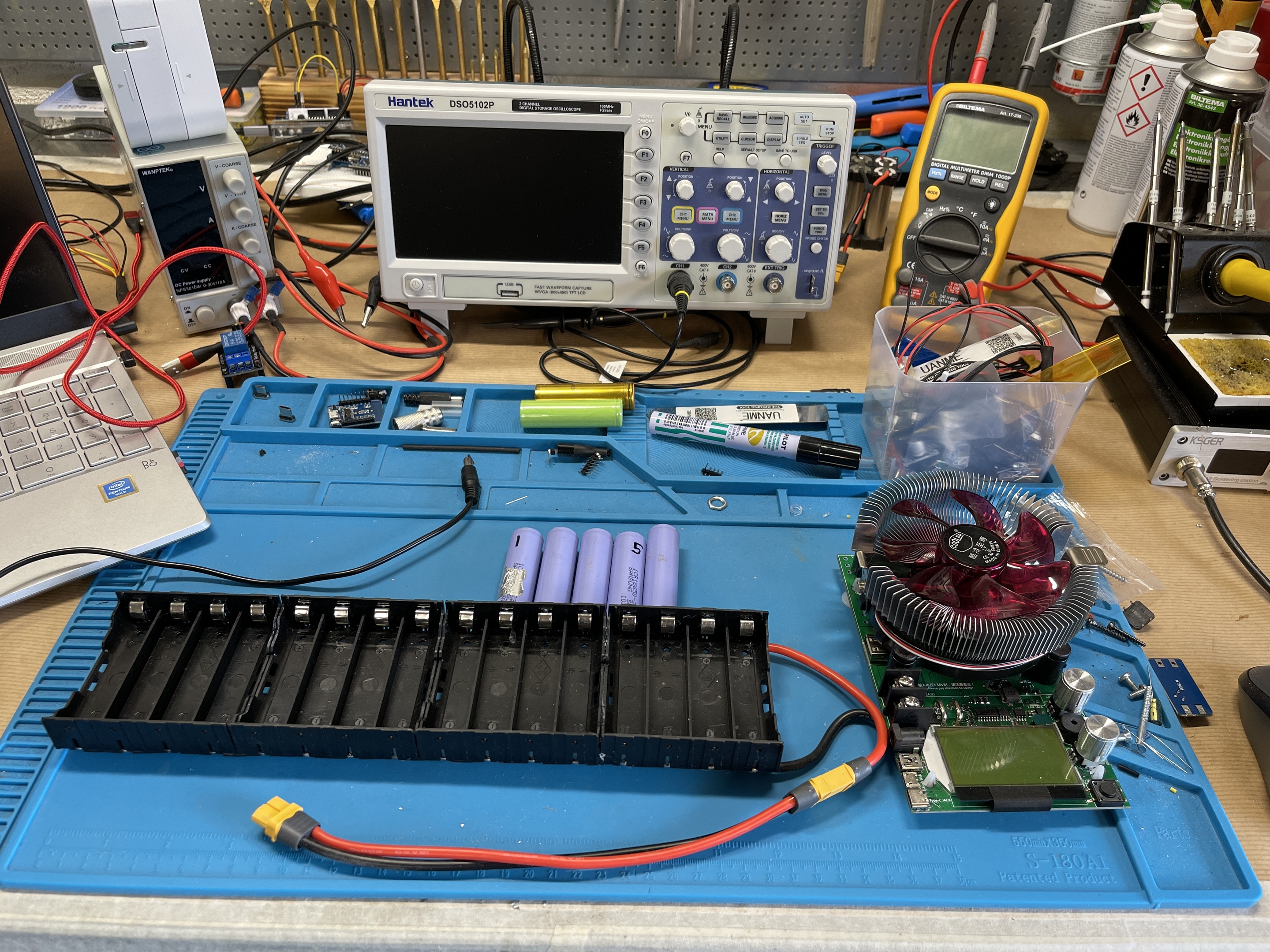

Bjerknez Skrevet 7. juli 2021 Skrevet 7. juli 2021 Jeg har nå testet batteriene med tanke på kapasitet og den ble målt til 1800 til 1940mA i praksis på hvert batteri. Dette er innafor med tanke på at batteriene ble produsert i 2013 og blitt brukt i 1-2 år. Så kapasiteten på batteriene er ikke problemet her. Dem ladet opp og ned, målte lik spenning ved oppstart og ble ladet opp til 4.18V alle sammen. Den interne motstanden var også veldig lav og tilnærmet helt lik på alle batteriene. I morgen skal jeg teste hvordan batteriene fungerer under tung last. Jeg vet jo at støvsugeren er ratet for 180 watt men om den faktisk bruker så mye vet jeg ikke. 180W er veldig mye å trekke fra fem 18650 celler med max rating på 10.000mA. Helt idiotisk spør du meg. Jeg regner med at BMS beskytter batteripakken for fare, men at denne batteripakken er bygget for å vare er i beste fall ren løgn. Men slik jeg ser det er det foreløpig ikke noe galt med disse batteriene. Det er ingenting som tilsier at en eller flere av batteriene er dårlige. Jeg har testet noen dårlige batterier tidligere og kan fortelle at det faktisk er skjeldent at man finner direkte ubrukelig eller dårlige celler. I gamle laptop batterier som er 7-8 år gamle kan man finne dårlige celler, men aldri mer enn enn eller maks to. Disse blir gjerne uhyre varme under lading eller har høy indre motstand. Mange av disse batteriene har også stått underladet i flere måneder/år. Dette er ikke tillfelle her. skal jeg synse litt, så tror jeg batteriene klarer opp mot 10 ampere load, men ikke i 36 minutter som Bosch mener brukstiden er på denne støvsugeren. Det er galskap og prøve noe slikt med slike batterier. Enten så har Bosch installert en BMS som struper strømforbruket og dermed tillater slike batterier, eller så har dem bare brukt en batteripakke som ikke er egnet. jeg skal som sagt teste i morgen med tanke på load. Men jeg tror ingen av disse batteriene klarer 7-10 ampere load i 36 minutter. Dette er ikke forsi det er noe galt med batteriene, men forde dem er uegnet. Veldig rart egentlig. Andre må gjerne komme med innspill her som har litt peiling på dette. 1

Bjerknez Skrevet 7. juli 2021 Skrevet 7. juli 2021 Testriggen er klar til i morgen. Jeg kommer til å teste ett og ett batteri hvor jeg øker ampere helt til spenning synker under 3.6V. Jeg kommer også til å holde fingrene på batteriene konstant og avbryte testen så fort jeg kjenner at varmen stiger fort og blir for høy. Men dette må bli i morgen 1 2

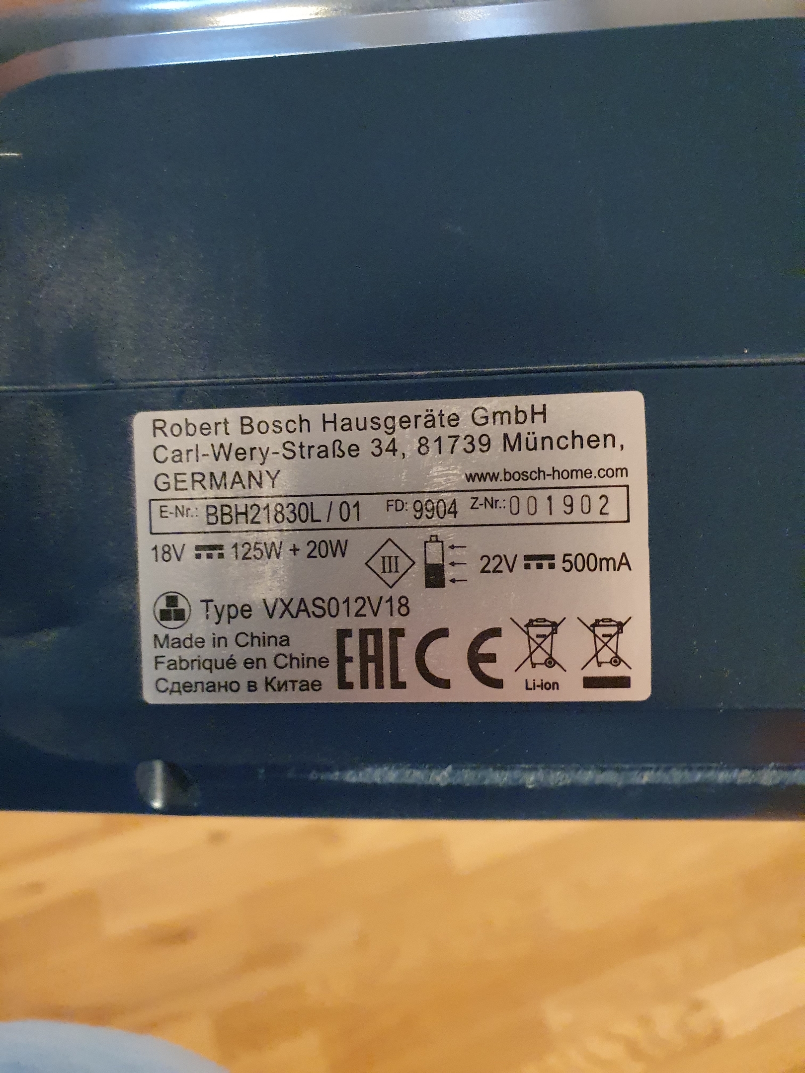

Kajac Skrevet 7. juli 2021 Forfatter Skrevet 7. juli 2021 (endret) Bjerknez skrev (27 minutter siden): I morgen skal jeg teste hvordan batteriene fungerer under tung last. Jeg vet jo at støvsugeren er ratet for 180 watt men om den faktisk bruker så mye vet jeg ikke. 180W er veldig mye å trekke fra fem 18650 celler med max rating på 10.000mA. Helt idiotisk spør du meg. Jeg regner med at BMS beskytter batteripakken for fare, men at denne batteripakken er bygget for å vare er i beste fall ren løgn. 125 watt, ikke 180. 145 med motormunnstykket. Vet jeg skrev feil tidligere, men dette er riktig. Endret 7. juli 2021 av Kajac

Bjerknez Skrevet 7. juli 2021 Skrevet 7. juli 2021 Nok et bevis på at CE merking og kjøp fra norsk butikk ikke blr bety "trygghet". I tillegg står det "made in China" på merkelappen. I mitt hode er denne støvsugeren bare søppel. Det eneste som redder denne fra å potensielt brenne ned huset ditt er BMS styringen. Nå som du har byttet til batterier som nesten har kun halvparten av max rating som de gamle batteriene blir det bar enda værre. Men jada, den vil selvsagt fungere en stund, helt til batteriene begynner å bli slitne. Lykke til... 😶 1
