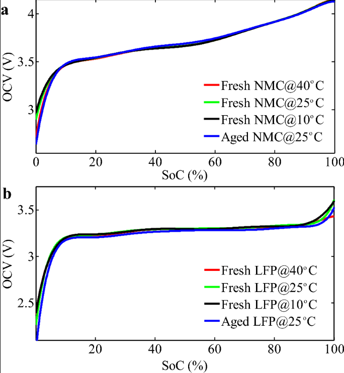

oophus Skrevet 21. juni 2021 Skrevet 21. juni 2021 Complexity skrev (1 minutt siden): De fleste andre nyere elbiler begynner vel ikke å miste power før man er nedi 30-40%, så er litt spesielt at Audien må ha 88% for å yte max. 300 hestekrefter fordelt på to elmotorer er jo også veldig lite. Og hvorfor bare 30 sekunder? Alt beror jo på hva slags typer batterier man bruker, men det mest normale er celler som opplever en brattere tap av spenning jo lavere ned i SoC man kommer. Det er her LFP kommer inn og viser ei imponerende jevn spenningskurve, men et brattere tap i starten. Om elbilene du snakker om har jevn kW output fra 100% SoC i GoM til 30%, så snakker du nok om SW begrensinger. Noe ala slik: Får man ikke mer kW output ved 30% som ved 100% på f.eks NMC batterier som illustrert her, så er slikt designet inn. Complexity skrev (12 minutter siden): Og hvorfor bare 30 sekunder? Samme grunn til at TM3 har 75kW satt i sitt vognkort. Complexity skrev (14 minutter siden): Om man skal på dragstripen med bilen klarer man nok fint å vente 15 minutter på at den prepper seg. Tror ikke drag-biler med fossilmotor akkurat starter på stripa med kald motor heller. På vanlig vei får man ikke planta grepet med Plaid uansett så merker ikke forskjell med og uten prepping. Problemet er jo at du må lære slikt i etterkant av kjøpet mot en bil i millionklassen. Hvorfor ikke informere om at bilen trenger 15 minutter på seg om man skal nå tall som bilen selges med? Hvorfor skifte standard i måten å måle 0-60mph på? Hvorfor designe en familiebil og selge den med en logikk som ikke følger normale kjøpere mot en familiebil i det hele tatt? Bilen hadde vært like så imponerende om de droppet tullet med <2 sekunder 0-60mph * Den slår jo like mange rekorder om de bare var ærlige, forutenom <2 tullet.
Complexity Skrevet 21. juni 2021 Skrevet 21. juni 2021 (endret) 10 minutes ago, oophus said: Alt beror jo på hva slags typer batterier man bruker, men det mest normale er celler som opplever en brattere tap av spenning jo lavere ned i SoC man kommer. Det er her LFP kommer inn og viser ei imponerende jevn spenningskurve, men et brattere tap i starten. Om elbilene du snakker om har jevn kW output fra 100% SoC i GoM til 30%, så snakker du nok om SW begrensinger. Noe ala slik: Får man ikke mer kW output ved 30% som ved 100% på f.eks NMC batterier som illustrert her, så er slikt designet inn. Samme grunn til at TM3 har 75kW satt i sitt vognkort. Problemet er jo at du må lære slikt i etterkant av kjøpet mot en bil i millionklassen. Hvorfor ikke informere om at bilen trenger 15 minutter på seg om man skal nå tall som bilen selges med? Hvorfor skifte standard i måten å måle 0-60mph på? Hvorfor designe en familiebil og selge den med en logikk som ikke følger normale kjøpere mot en familiebil i det hele tatt? Bilen hadde vært like så imponerende om de droppet tullet med <2 sekunder 0-60mph * Den slår jo like mange rekorder om de bare var ærlige, forutenom <2 tullet. De fleste har nok litt begrensning på software ja, men da får man jo ytelsen man er lovet uten større begrensninger. Mustang Mach-e feks har vel full ytelse nesten til batteriet er tomt. Og den yter jo bra mye bedre enn Audien i utgangspunktet. Og med 75kWh mener du da effekt per halvtime slik det står i mitt vognkort? Vet ikke om det kan sammenlignes med å bare få henta full ytelse i 30 sekunder om gangen. Men det blir jo ikke så mange ganger man kan hente full ytelse uansett før batteriet er under 88% og "Overboost" funksjonen deaktiveres. Endret 21. juni 2021 av Complexity 1
