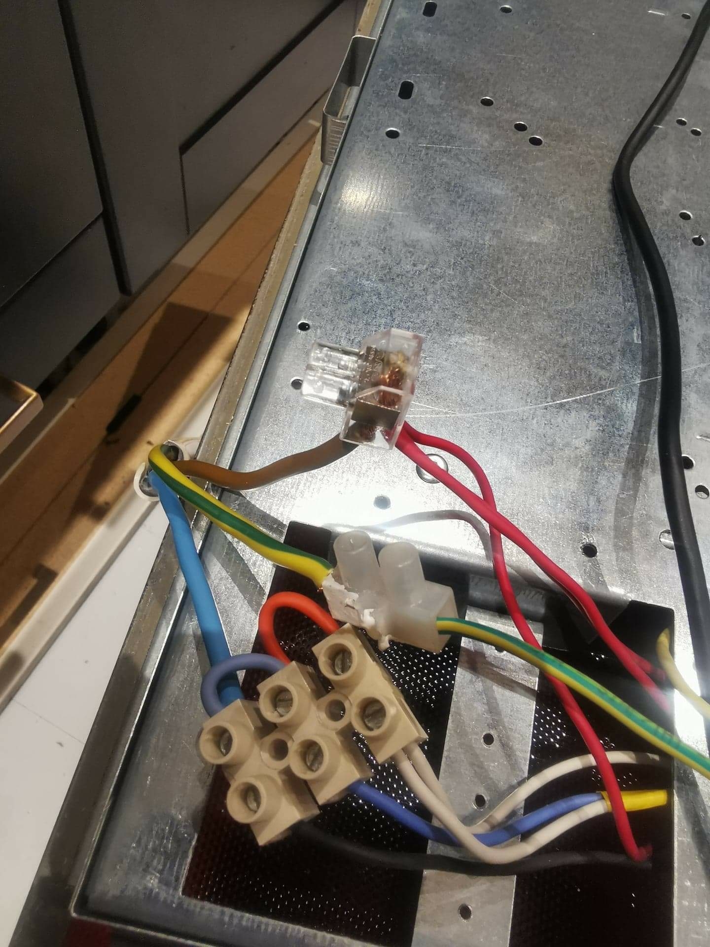

Hei. Vi skal koble til platetoppen til stikkontakt, Men det skjer ingen tinng når vi prøver å skru den på.

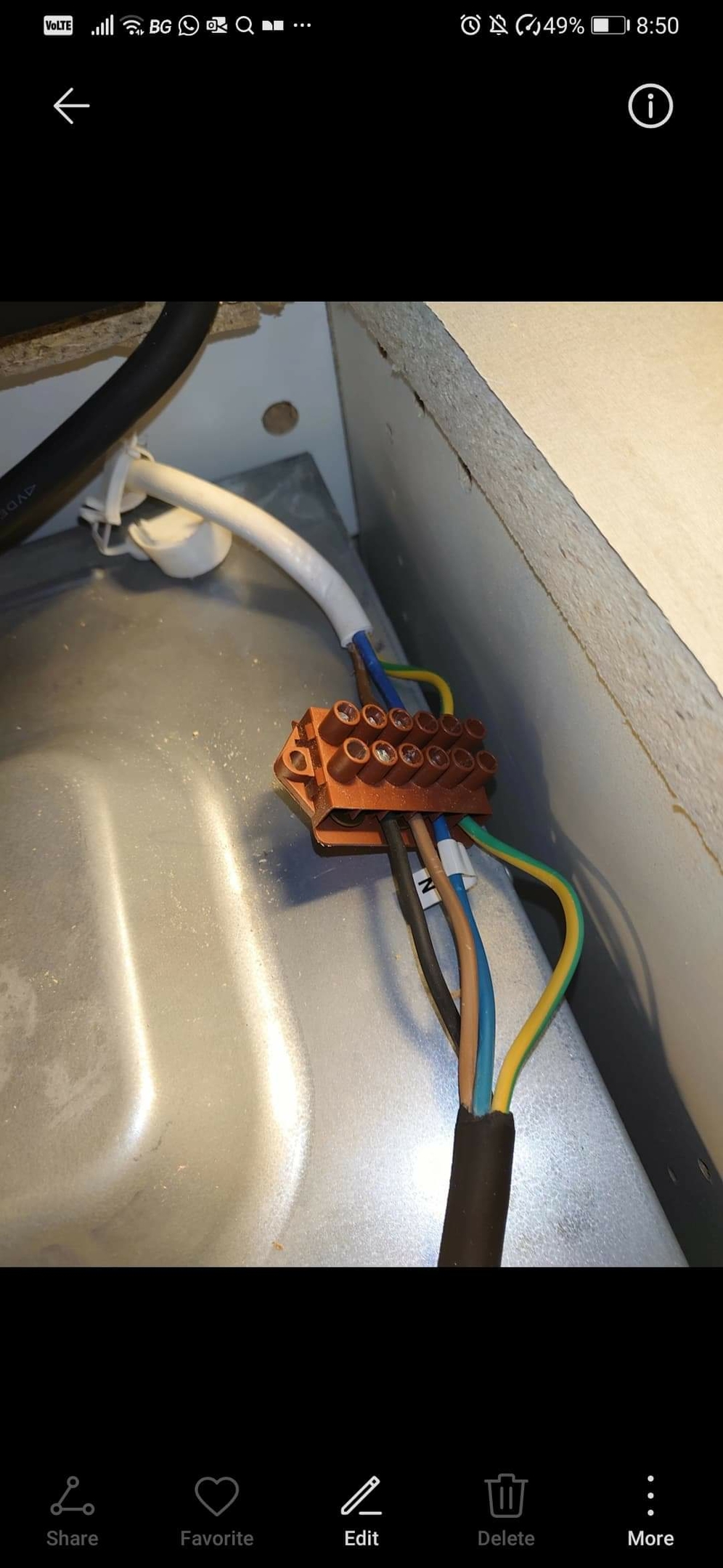

Jeg kjøpte koketopp Men det mim bare Med alle disse ledningene uten kontakt
Han jeg kjøpte det av SA han hadde fjernet koblingsplaten som Han viser Med bilde brun sukkerbit. Men hans sim mye hår Kinder kabler em den vi kjøpte.
The Avatar skrev (8 minutter siden):
Kan du forklare kva du har tenkt når du har kopla sukkerbiten?
Sukkerbiten er koblet til dem store stikkontaktrn Med gulgrønn, brun og blå ledning
Uten den originale koblingsplinten, eller i det minste et bilde av den med platetoppens ledninger tilkoblet så får du ikke koblet den. Det skal også være noen skinner for å koble sammen noen av ledningene avhengig av om du har 230V enfas, 400V enfas eller 400V trefas.
sedsberg skrev (6 minutter siden):
Skjønner. Han som solgte den da var dum å bare fjernet sukkerbiten og plaserte den på sin,
Skal prøve å levere tilbake

Jeg er ikke elektriker, men ser ut som det er rotete koblet til. På bilder der det står hvordan ledningene skal kobles, står det også 230v, 400v, 2-fase(?) og 400v 3-fase(?) - Så det virker som du åpenbart har koblet feil.
Jeg ville nok tatt en telefon til en elektriker.
