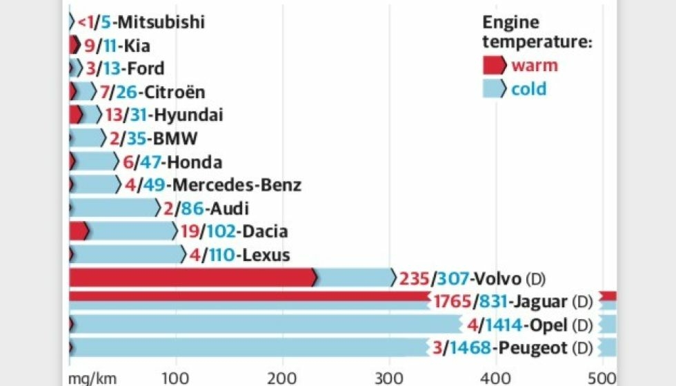

RJohannesen Skrevet 17. februar 2021 Skrevet 17. februar 2021 Man må heller ikke glemme at dieselbiler gjerne bruker dobbelt av oppgitt forbruk den første mila når det er noen minusgrader. Da snakker vi fort 5--7 kWh diesel som er dyrere og mer forurensende enn 4kWh strøm. I tillegg har motoren mye høyere utslipp pga rensesystemer som ikke er i drift. Og her står det også at adblue fryser ved -11 grader... https://dinside.dagbladet.no/motor/ny-sjokkmaling-gir-dieselbilen-stryk/70819990 https://motor.no/bensin-bilhold-diesel/sa-mye-bruker-bilen-din-i-vinterkulda/130533 4 1

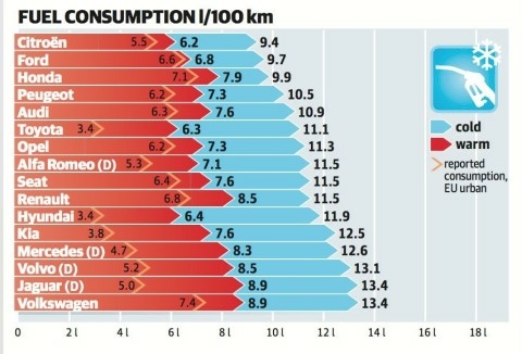

Simen1 Skrevet 17. februar 2021 Skrevet 17. februar 2021 RJohannesen skrev (1 time siden): Jeg tok bare en stikkprøve på den nederste, en VW Tiguan som har 64 liters tank. Med det forbruket der, så har den en rekkevidde på 478 km (fra full til skrape tom tank) og til 15 kr/l koster det 960 kr å fylle den opp igjen. Det blir ganske nøyaktig 2 kr/km. Sitat Forbruket i kulde er testet i Technical Research Centre of Finlands (VVT) laboratorium i Helsingfors i minus 7 grader, etter EUs syklus ECE 15. 3
