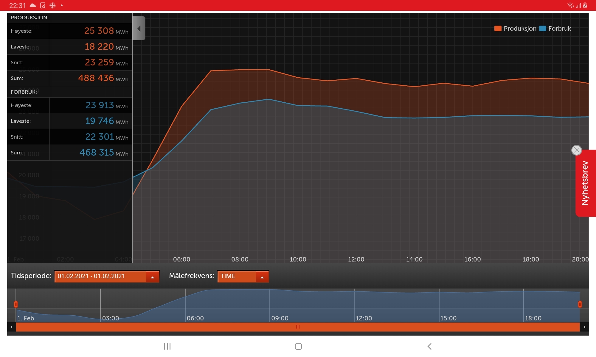

sverreb Skrevet 1. februar 2021 Skrevet 1. februar 2021 1 hour ago, qualbeen said: Hvorfor klarer de ikke å holde prisen lenger nede akkurat nå? Vi vet ganske godt hvor mange MWh som trengs hver dag. Så lenge vi produserer like mye som skal forbrukes, skulle man jo tro at prisen holdt seg ganske stabil ... Vi produserer alltid så mye som det trengs, det er ingen praktisk lagring i kraftnettet. Man kan tenke på prisingen som en modulasjon av forbruket, eller det som skal til for at peaker kraftverkene/importkablene skal bry seg med å spinne opp. Nå er det kaldt slik at forbruket stiger mye, da må kraftprodusenter som ikke er villig til å selge så billig lengre tre inn. 1 hour ago, qualbeen said: Stort sett gjør vi jo det! På generelt nivå er prisen billig her til lands. Men jeg liker ikke tendensene som ser ut til å komme snikende. Jeg kan vel ikke se at strøm er dyrt her i norge, eller at det har blitt merkbart mye dyrere, vi har sett perioder med noe høye priser, men det varer gjerne ikke så lenge, i snitt over året er gjerne prisen ikke så høy. Vi skal imidlertid forvente en viss prisøkning, eller i alle fall en større volatilitet. Grunnen til det er innfasing av mer variabel kraft. Det gjør regulerbar kraft som vannkraft mer verdifull relativt sett, og vil også kraftig modulere tilgangen ettersom været endrer seg. Det trenger ikke bare bety høyere pris, det kan også senke prisen kraftig i perioder hvor variabel kraft produseres i overskudd. En får ta det onde med det gode, men i norge bør vi være klar over at ekstrem kulde gjerne korrelerer med vindstille. På den annen side bør mer konnektivitet i kraftnettet (I.e. overføringskabler) gi mindre volatilitet siden det øker antallet aktører som kan delta i markedet. 2 hours ago, qualbeen said: Det er hvertfall ikke rene produksjonskostnader som avgjør pris. Det er det aldri i noe marked. Prisen bestemmes av hva noen er villig til å gi for et gode, det har ingenting med hva godet koster å produsere. Den eneste effekten av produksjonskostnaden er at det påvirker viljen til å produsere. Har man en vare som koster mer å produsere enn hva markedet er villig til å betale så slutter man å produsere den, men det påvirker ikke prisen med mindre det at akkurat du sluttet å produsere gjorde at tilbudet krympet nok til at markedet ikke lengre kan kjøpe nok og dermed er igjen villig til å betale mer. 3

dguzs Skrevet 1. februar 2021 Skrevet 1. februar 2021 39 minutes ago, HF- said: Forbruket er ikkje høgt, det er ingenting her som tilsei høge priser Du misforstår de grunnleggende prinsippene til hvordan det felles kraftmarkedet fungerer. I morgentimene den 01.02 var det lik høy felles pris i hele Norden og Baltikum utenom NO2 og DK1. Det var altså felles dannelse av pris basert på produksjon og forbruk i hele dette området. Det mest sannsynlige er at et eller annet dyrt topplastkraftverk i dette området var det som bestemte den endelige prisen. Altså å se på norsk forbruk isolert sett i et slikt tilfelle vil ikke deg noe relevant informasjon. 1

dguzs Skrevet 2. februar 2021 Skrevet 2. februar 2021 (endret) 4 hours ago, HF- said: Jamen kor vanskelig er det for informasjonskonsulentane å berre seie det? I staden for å sei at det er kaldt og høgt forbruk, kombinert med lite vind? Det er jo også på sett og vis riktig, fordi det relativt høye forbruket (forårsaket av kulde) i hele Norden i kombinasjon med lite vind i hele Norden førte til at topplastkraftverk måtte trå til. Fra kl.11 den morgenen så falt prisen til et "normalt" nivå, noe som betyr at perioden med behov for topplastkraftverk varte i 4 timer. Samme situasjon i dag også - 4 timer med dyr topplastkraft. I dag er det også mindre overføringskapasitet fra NO2 til NO1 pga arbeid i Kvilldal stasjon, det har også en påvirkning på prisen. https://umm.nordpoolgroup.com/#/messages/f287bdfe-bf58-40c3-98c8-ac2c814c814e/2 Her kan du også se på alle priser og kraftflyt time for time. https://www.nordpoolgroup.com/Market-data1/#/nordic/map Så kraftmarkedet er et kompleks puslespill der situasjonen endrer seg dag for dag, time for time. Endret 2. februar 2021 av dguzs 1

dguzs Skrevet 2. februar 2021 Skrevet 2. februar 2021 (endret) 1 hour ago, aanundo said: At noen "rotter seg sammen" er nok ikke et dekkende begrep, men det handler om å tjene penger. Strømhandel er et marked med store penger i omløp, og jeg tror alle ser at vi som forbrukere ikke har samme interesse som energiselskapene. Jeg gikk inn på Stanet sin nettside nå kl 11 og da går det 6 GW til Oslo-området, men 1,2 GW av strømmen går videre til Sverige, men prisen er den samme på norsk og svensk side. Statkraft tjener med andre ord penger på at prisen er høy, og som andre er inne på så er det den dyreste kraften som bestemmer prisen i en mangelsituasjon på Nord Pool. Uten kablene til utlandet måtte Statkraft selge strømmen i Norge, og med fulle magasiner og ikke kabler å skylde på kunne vi fortsatt hatt 10 øre/kWh. Konklusjonen er at markedet ikke sørger for en rettferdig pris alene. Markedet er av natur slik at den sterke legger opp til størst mulig fortjeneste, og vi strømkunder er ikke uten videre en sterk part. Noe debatten her på forumet viser, hvor vi har forskjellige forklaringer på hvorfor strømprisene er som de er. Vi er sterke dersom vi klarer å samle oss ved valg, og stemmer inn folk som f. eks. har programfestet strømpriser i Norge til kostpris, som vil si ca 45 øre/kWh i 2021. Men med slike tanker er en "kommunist" i mange sine øyne. Jeg registrerer at, på tross av din åpenbare kunnskap innenfor ingeniørfeltet, er du blottet for forståelse for de økonomiske prinsippene. Det er egentlig veldig veldig synd. Hva tror du industrien vil mene om slike forslag? Snittpris på kraft i Norge i årene 2010-2020 ligger på 33 øre. Faktisk nøyaktig lik LCOE for vannkraft som NVE opererer med (https://publikasjoner.nve.no/faktaark/2019/faktaark2019_07.pdf). Hvorfor vil industrien måtte leve med en kunstig forhøyet pris? Hva vil det si for deres konkurranseevne og ergo for norsk økonomi? Hvem vil fortsette å investere når fordelen med billig kraft er borte?? Endret 2. februar 2021 av dguzs 1
