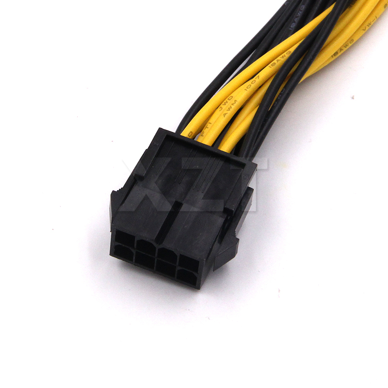

/ɡruːt/ Skrevet 21. mai 2021 Skrevet 21. mai 2021 Jeg har flere ubrukte CPU 8pin kabler til overs fra rig med Corsair HX1000. Tilfeldigvis ser jeg at jeg har noen splitter kabler for CPU til PCI-E av merke XKT (se vedlegg). Kan jeg bruke disse på samme måte som pci-e kabler med splitter?
mozaix Skrevet 21. mai 2021 Skrevet 21. mai 2021 Leatherass skrev (1 time siden): Det er litt urovekkende. Har hatt riggen oppe i lengre perioder nå og sjekker regelmessig SATA kabelene, eller det overgangspunktet. Det du sier er at når som helst kan plutselig strømmen trekkes fra SATA og dermed overopphete plastikken? Har du prøvd å lese av "GPU PCIe +12V Input Power" med HWiNFO? Max og min pleier å variere en del over tid. Jeg har vært oppe i typisk 45-50W på et par kort og samtidig helt nede i 15W. Så ikke langt unna 55W grensa til en SATA kontakt. Problemet er hvis f.eks. mineren skulle krasje og innstillingene skulle resette seg slik at lasten på kortet fikk PCIE kontakten til å trekke 75W over SATA/6-pin overgangen. Da kan kontakten smelte og ende med kortslutning + brann. Det samme gjelder også single rail og daisy chain med 8pin PCIe kabler. Ville absolutt gått for en PSU med multi-rails hvis jeg hadde flere kort for å være litt på den sikre siden.
Cardinal Skrevet 21. mai 2021 Skrevet 21. mai 2021 (endret) Du kan ikke bruke PCIE 8 pin til hovedkort/EPS/CPU, og bruke dem til skjermkort. De er ikke likt koblet. Og forskjellige PSU produsenter har også litt forskjellig måte å gjøre ting på. Så du kan ikke nødvendigvis bruke en 8 pin PCIE kabel til GPU fra produsent X og bruke den med en PSU fra Y Endret 21. mai 2021 av Cardinal
MariusJS Skrevet 21. mai 2021 Skrevet 21. mai 2021 12 minutes ago, Cardinal said: Du kan ikke bruke PCIE 8 pin til hovedkort/EPS/CPU, og bruke dem til skjermkort. De er ikke likt koblet. Og forskjellige PSU produsenter har også litt forskjellig måte å gjøre ting på. Så du kan ikke nødvendigvis bruke en 8 pin PCIE kabel til GPU fra produsent X og bruke den med en PSU fra Y Nå var vel hele poenget her at de kablene var wiret om, altså adapter fra CPU EPS til PCIE
/ɡruːt/ Skrevet 21. mai 2021 Skrevet 21. mai 2021 (endret) 16 minutes ago, Cardinal said: Du kan ikke bruke PCIE 8 pin til hovedkort/CPU, og bruke dem til skjermkort. De er ikke likt koblet. Og forskjellige PSU produsenter har også litt forskjellig måte å gjøre ting på. Så du kan ikke nødvendigvis bruke en 8 pin PCIE kabel til GPU fra produsent X og bruke den med en PSU fra Y Er det riktig? Logisk vil være at kontakten i PSU er ulikt mellom produsenter, ikke enden på PCI-E og CPU kabler, ellers hvordan vil de være kompatible med alle hovedkort og gpu? Ergo burde overganger mellom pci-e / cpu kable (enden) virke uavhengig av hvilken PSU du bruker? Endret 21. mai 2021 av /ɡruːt/
/ɡruːt/ Skrevet 21. mai 2021 Skrevet 21. mai 2021 (endret) Bedre å spørre en gang for mye enn å ødelegge noe 🙂 Så denne videoen fra Mining Chamer at han bruker CPU strøm kabel med splitter - 7:37 og 9:08. CPU splitter har en annen kontakt enn pci-e splitter. Endret 21. mai 2021 av /ɡruːt/
Cardinal Skrevet 21. mai 2021 Skrevet 21. mai 2021 (endret) kontakten man plugger inn i skjermkortet er lik mellom alle, men hvordan de gjør det i PSU enden er opp til dem. Hvis alle var helt like, hvorfor skulle da custom kabel produsenter som Cablemod gidde å bruke mange tusen på å utvikle egne serier med kabler til alle de forskjellige produsenter som evga, corsair, asus etc? hvis alt var likt kunne de jo bare hatt en produksjonslinje, med en modell. Og ser man feks bare på PSUer fra Corsair, ser man at alt er ikke helt likt mellom modeller innen samme merke Endret 21. mai 2021 av Cardinal
