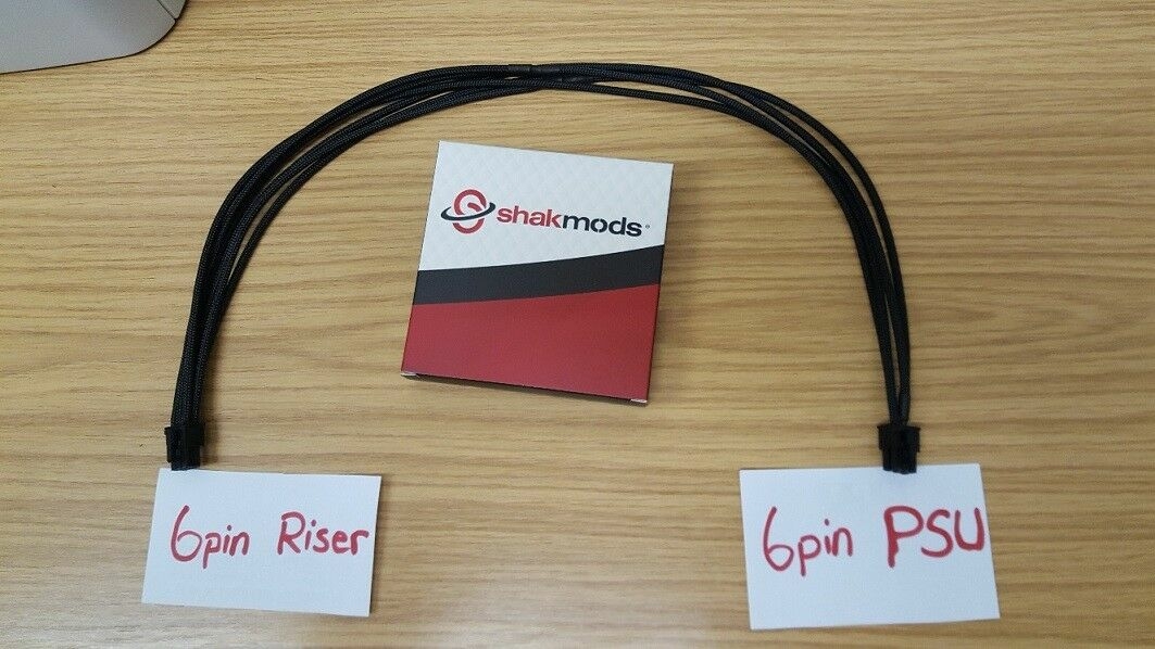

RM850 har 5 kontakter for PCI-E & CPU og inkluderer 3 pci-e og 2 cpu kabler. Hvordan bruker jeg den ene 8pin ment for cpu kabel til å drive GPU eller Riser? Må jeg skaffe en original pci-e kabel fra corsair eller er det mulig å bruke 6+2 splitter direkte på cpu kablen? Del gjerne link til kabel.

Det kan du ikke. 8 pin CPU/EPS kabler har forskjellig pin konfigurasjon.
Jeg hadde samme slitet med 3x 3070 og HX1000i. Ikke nok kabler. For meg var det enklere da jeg hadde to kort i hovedkort og trengte bare en riser.
HVIS du ønsker å bruke den PSUen, ville jeg kjøpt 3 stk 6 pin til 6 pin kabler til Risers. 8 pin har du 6 av på PSU. En eller to går vel til hovedkort avhengig av type. Med egen 6 pin til riser, bør du kunne bruke en PCIE 8 pin til hvert 3070

dustin selger vel orginal kabelen, denne tror jeg:
https://www.dustinhome.no/product/5011045548/type-4-sleeved-pcie-62
6 minutes ago, Cardinal said:
Og du kan bruke både Type 3 og 4. Kun 24 pin ATX som er forskjellig
Så 4stk pci-e kabler, det gir 3 kabler til 3x 3070 og 1 kabel til 2 riser. Innafor å bruke molex på siste riser?
15 minutes ago, Cardinal said:
Jeg gjorde det. I følge Corsair skulle deres Molex kunne levere nok watt. men kan ikke garantere noe og  jeg ville ikke ha sett på det som annet en midlertidig løsning til du fikk kjøpt 6 pin til 6pin.
Feks (velg en farge de har på lager): https://store.cablemod.com/product/cablemod-modflex-6-pin-pci-e-cable-for-corsair-rmi-rmx-rm-black-label/
Ok. Så forstår jeg riktig at molex kan ha underdimensjonerte kontakter men at samme 6pin kontakt fra strømforsyningen kan brukes med en kvalitets 6pin kabel til å forsyne en enkelt riser?
Endret av /ɡruːt/
To ting må være på plass. Kabel må ha tilstrekkelig dimensjon for den mengde watt, og de individuelle pin'ene må også være av tilstrekkelig kvalitet/dimensjon til å tåle det.
Kabel er relativt enkelt da dimensjonen ofte/som regel står på og er grei å holde kontroll på. Problemet har vel vært at pins ikke har hatt noen produsent eller modell på dem, slik at man ikke aner hva man har eller hva de tåler.  Jeg fant en tråd på Corsairs PSU forum, hvor det ble sagt (av Corsair ansatt) at deres Molex kabler tålte 18 amp. https://forum.corsair.com/forums/showthread.php?t=105912 Men det var totalt over ALLE kontaktene på kabelen, har man en kabel med 4 molex kan man ikke trekke alt over hver av dem..
Så basert på det, bør det være trygt å bruke en kabel på en riser. Men jeg garanterer ikke det.
Hva med: HVIS hovedkortet kun trenger en 8 pin; hva med En 8 pin PCIe (med to 8 pin kontakter) til hver 3070, en 8 pin til to risers og en til den siste riser? Pluss den siste til hk.
Og kjør molex til du evt får kjøpt nok kabler.
