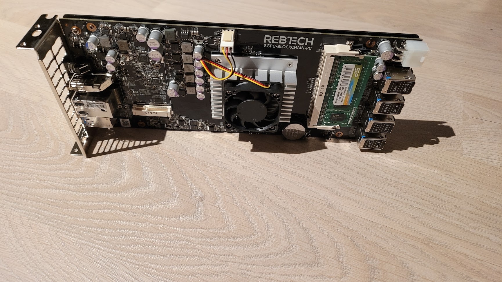

MariusJS skrev (2 minutter siden):
Driver å tester dette om dagen;
Har et par slike selv jeg tester. Har litt problemer med å få dem til å boote av og til.
Og ikke alle kort de vil ta. Til nå har 3060ti og 3070 fungert ihvertfall. 3060 også for såvidt
Ja, nvidia er jo ikke offisielt støttet, men jeg løste det meste her med å slå av legacy boot i bios.
Prøvde en del forskjellige settings i bios, men tror faktisk alt står på factory reset nå(etter en del trøbbel og feilsøking) .
Overførte hive direkte fra USB til msata-disk. Stoler ikke heeeelt på disse ennå, så kjører bare med 4 kort. 🙂
