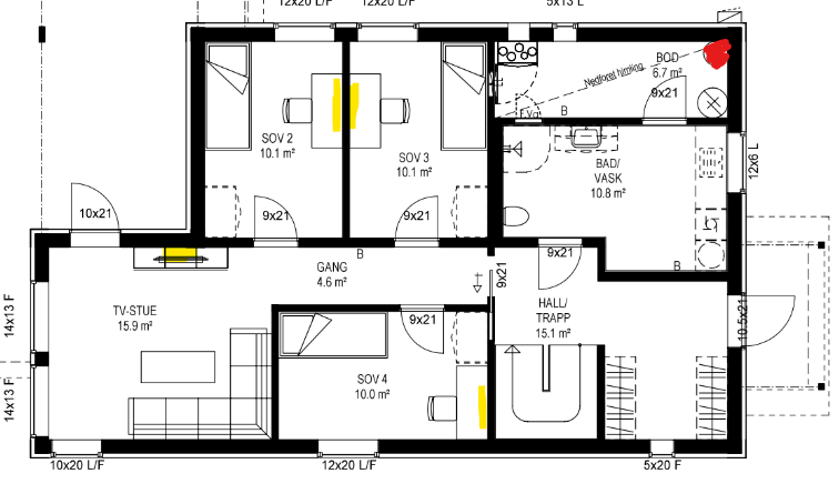

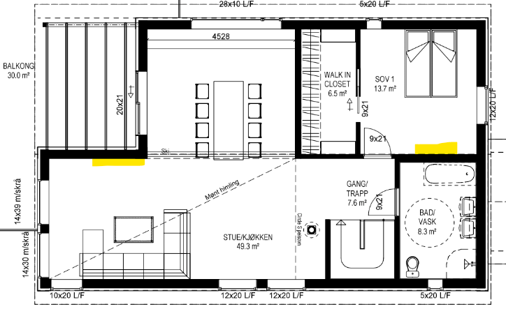

Hei,
Tittelen sier det meste. Vi holder på å bygge ny enebolig (ferdig fra boligleverandør typ "nøkkel i døra"), og i den forbindelse ønsker jeg at det skal være godt rustet med tanke på nettverk. Jeg er relativt nerdete av meg og setter veldig stor pris på et stabilt, raskt nettverk. Når det er sagt har jeg fryktelig lite greie på akkurat nettverk, så her trenger jeg bistand til hva slags utstyr man trenger og hva man faktisk må sørge for. Jeg har en del hjemmekontor, spiller en del pc/konsoll og har et par små barn som sikkert også kommer til å trives godt på nett etterhvert.
Vi skal i møte med elektriker på et litt senere tidspunkt (vi er ca på ringmur-stadiet nå), og det er vel her jeg bør stille godt forberedt? Tenker i utgangspunktet noe sånt som dette:
  • Teknisk rom/bod tilknyttet bad 1. etg: Her ser jeg for meg fiber-hjemmesentralen skal være, og at fiberen kommer rett gjennom yttervegg her. Så tenker jeg at jeg vil ha dobbelt nettverksuttak på alle soverom, samt i begge stuer hvor TV er planlagt.
    • Må man da legge trekkerør fra boden til hvert enkelt rom (dobbel nettverkskontakt)? Kan jeg f. eks ha en ruter stående i stua i 2 etg, kablet fra hjemmesentral? (eller er jeg på bærtur). Jeg ønsker at PC-er, spillkonsoller, tv-er etc skal være kablet for best mulig tilkobling, så kan WIFI være forbeholdt laptoper, smarttelefoner, ipader etc. Jeg ønsker også god wifi-dekning i hele huset.
  • Elektriker skal legge fiberen til husvegg, er det da bredbåndsleverandør som tar det gjennom veggen og kobler til alle nettverkspunktene?
  • Hvis jeg f. eks har 4 enheter i tv-benken som skal på nett, vil det da være en OK løsning med en nettverksswitch i benken der?
  • Er det slik at elektriker er godt kjent med og fikser dette?
  • Hva kan man regne med prismessig for et slikt opplegg - bestilt fra elektriker?
  • Andre ting jeg eventuelt trenger å tenke på i forbindelse med dette? Mesh/ikke mesh?
  • Tips til nettverksutstyr? Trenger ikke i entusiastklassen, men vil heller ikke ha noe ræl jeg ikke blir fornøyd med.
Huset er over 2 etasjer og ca 175kvm totalt. Legger ved plantegninger så det er enklere å se hva jeg tenker. Jeg har markert med rødt der jeg ser for meg at fiber kommer inn i underetasjen (strømskapet er markert rett utenfor veggen). Videre har jeg markert med gult der jeg ser for meg nettverkskontakter.
Håper noen har noen gode innspill og tips. Takk!

Å få på plass kablet nett "både her og der" høres ut som en god ide. Om det er nødvendig med dobbelt i alle soverom er blir vel individuelt, men prisforskjellen burde i utgangspunktet være ganske liten. Hos enkelte leverandører kan dobbelt være en fordel med tanke på IPTV og kjøre IPTV og internett separat - noe i hvert fall Altibox har lagt opp til hvis du skal bruke egen ruter og ha deres ruter i bromodus.
Hvilken nettleverandør er det snakk om?
Spørsmål er kanskje også om det er plasser hvor det er lurt å henge wifi-aksesspunkt - f.eks. som er en del av et mesh - og at man der har både nettverk og strøm. Det kan jo i teorien være i taket noen steder. Litt avhengig av hvilket wifi-utstyr man kjøper. Husk at det kan være stor forskjell på wifi-egenskapene for noe som er tenkt å monteres på vegg og noe som skal stå flatt eller henge i tak. Eks. ta en titt på denne, som oppsummerer problemet ganske kort:
Eksempelvis er det de som kjøper veggfester for Google WiFi der de plasseres "stående" på vegg, hvilket blir feil i forhold til hvordan antennene i de er konstruert.
Når man her fra starten kan tenke plassering, kan det være ganske langt man kommer med omså bare to aksesspunkter i et slikt hus.
For min egen del har jeg selve ruteren stående i teknisk rom også, og så kjører jeg en separat løsning for wifi egentlig (da med et mesh-kit som støtter aksesspunktmodus, slik at de ikke blir stående som "ruter bak ruter").

Vil anta at det ikke brukes betong i etasjeskiller, så slik jeg ser på tegningene dine, så vil jeg gjette på at det vil holde med et bra aksesspunkt.
Det ideelle vil nok være et aksesspunkt montert i tak i 2. etg, og da midt i etasjen. Ved "riktig" utstyr, så kan accesspunktet kjøre power over ethernet, så det er nok med bare et patchepunkt i taket.
Ellers er det vel litt et kostnadsspørsmål hva du gjør.
Ser man for seg ivrige gamere med stasjonære pc'er på rommene, så kan det nok være lurt å sette opp punkter der.
Å ha punkter ved tv'en er veldig lurt. Selv har jeg koblet opp en switch ved tv hjemme, så er tv. playstation etc kablet i denne.

Det kan godt hende det holder, men siden det er snakk om "future proof" planlegging så ville nå jeg trukker rør til et lite utvalg av steder hvor et aksesspunkt kan bli aktuelt.  Det er jo ikke nødvendig å kable det ferdig, og ihvertfall ikke med kostbare nettverksuttak.  Du vil evt heller ha en pluggterminert kabel liggende klar i en boks med lokk.
Og planlegging av aksesspunkter var vel det største savnet jeg så i planen. Ellers så det jo greit ut
Power over Ethernet er et veldig godt tips.  Krøkkete å få aksesspunkter pent installert hvis de trenger power-kladd i en stikkontakt
Jeg ville vel ikke gamblet på at elektriker var helt på høyden når det gjelder nettverk.  Det finnes helt sikkert mange som er det, men det er neppe noen automatisk sammenheng.  Best å sjekke selv, evt med hjelp av noen som har gjort slikt før.

Du bør absolutt legge 2 kabler pr strekk. Det er minimalt med jobb og ekstra kostnad, kontra å måtte bytte eller legge en kabel til senere.
Ut ifra plantegningene dine, så bør du ha minst et AP pr etasje, så sentralt plassert som mulig. Anbefaler deg Ubiquiti nanoHD for dette.
