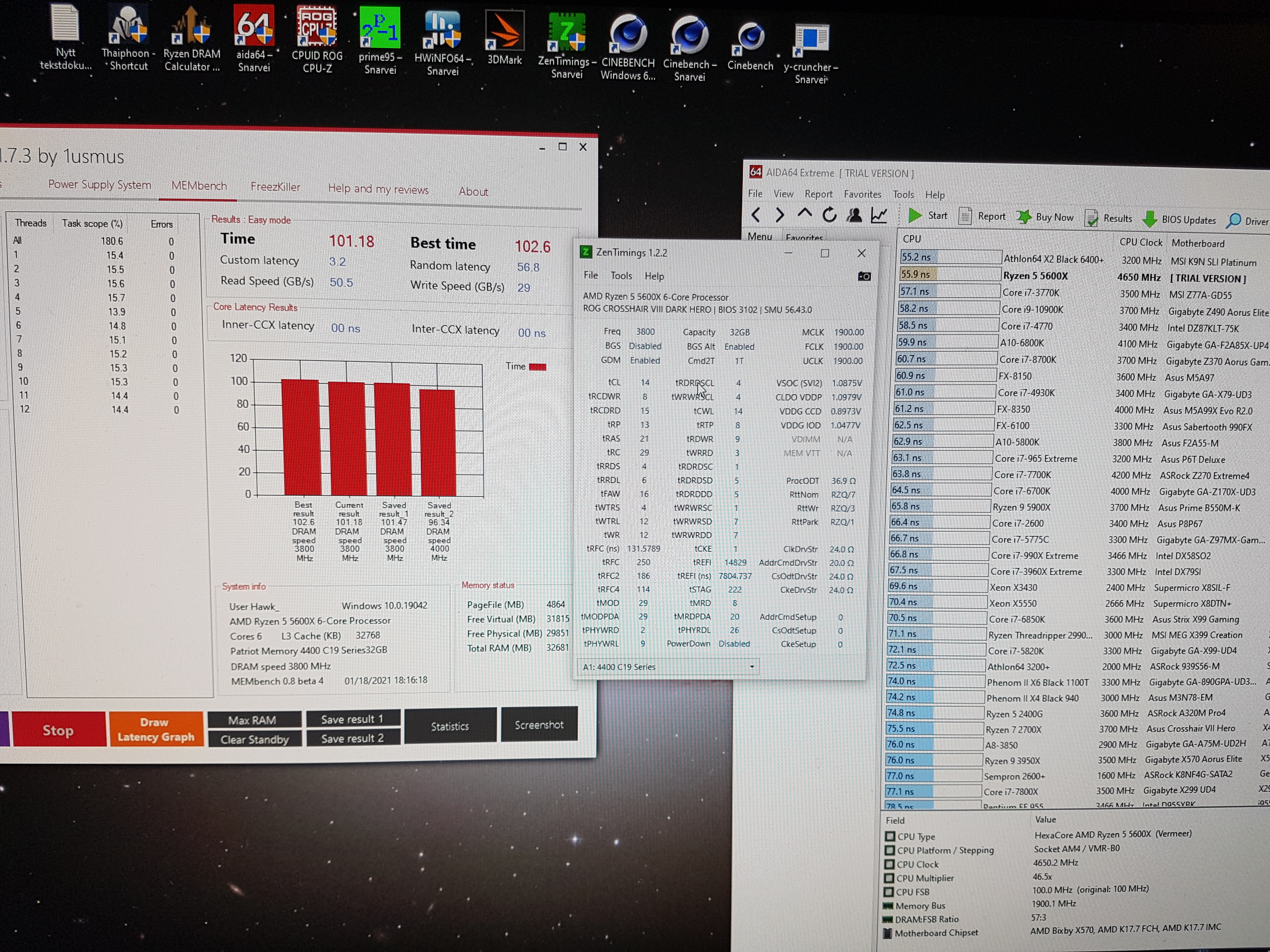

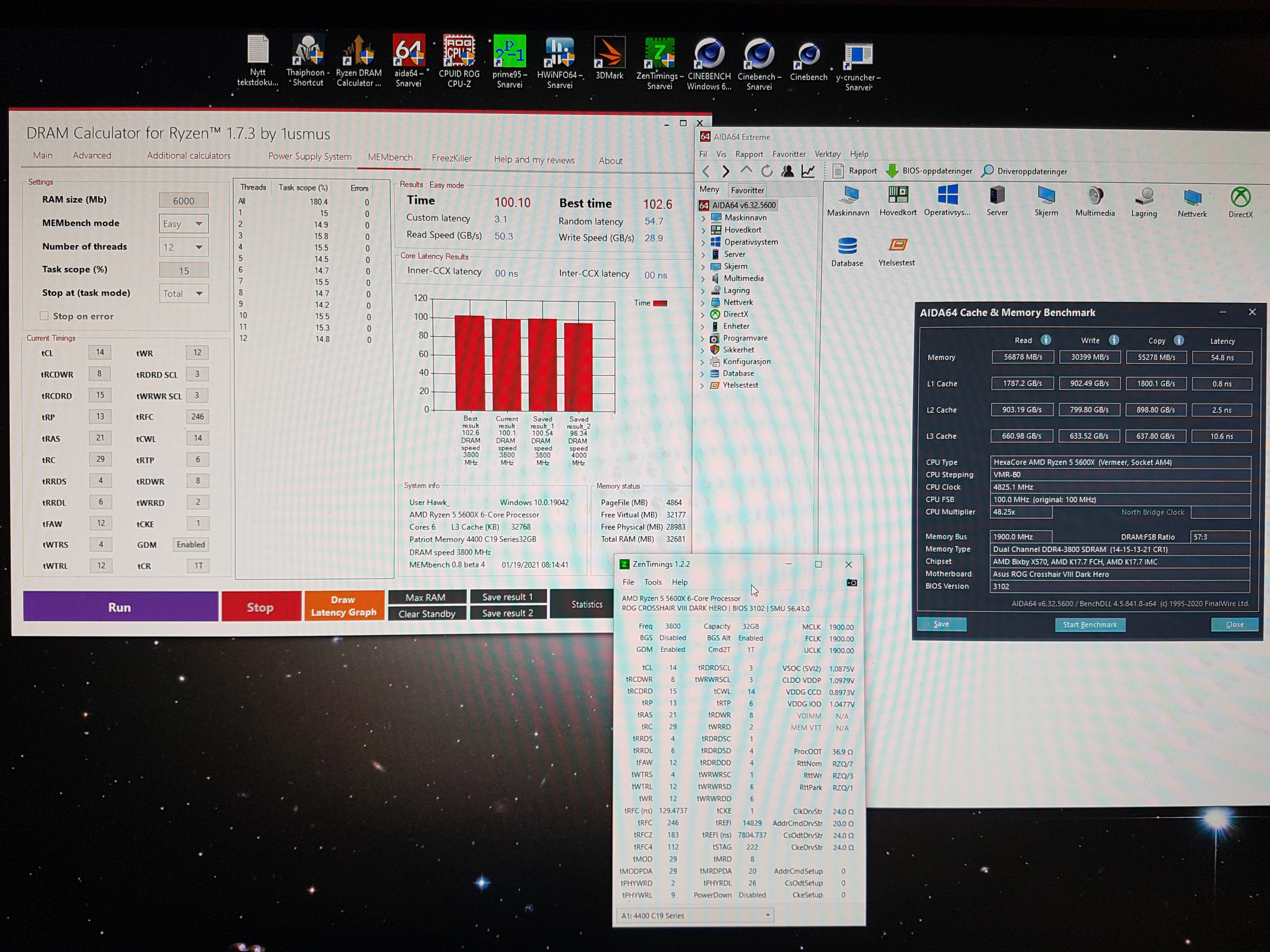

Fikk bota 4000Mhz med ufattelige slappe timings, og derfra dro jeg dem gradvis ned og lagret profil i mellom. Altså satte 2-3 timing strammere, for å å lagre mot profil i bios. Maskinen brånekta å sette TRDWR til 9, ikke enngang 10, eller 11.
Men når resten av timingsene var satt der jeg hadde dem før jeg mista profilene pga bios flash back, så fikk jeg satt TRDWR også.
Måtte gradvis fase det inn, Sorte helt kortet dette altså. Merkelige greier.
@Nizzen finner ikke ram temp hverken i Aida eller HWinfo
Kanskje du ikkje har g.skill eller ram uten temp sensor?
Da har jeg fått lagt inn igjen 32GB 3800Mhz også, men timingsene ble veldig bra plutselig, kan sikkert tunes litt til, for se på Tras og TRC
Endret av guttorm

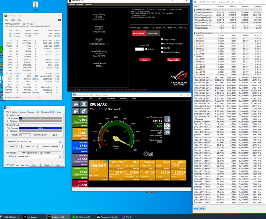

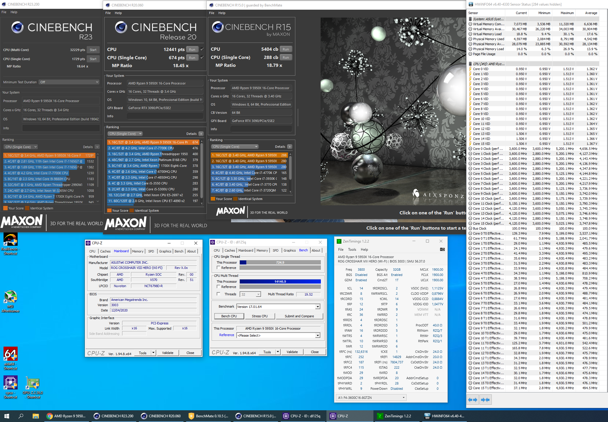

Kopierer ifra annet forum igjen fordi jeg er lat og ikke orker skrive alt på nytt 😛
One last hurrah for bios 3003 before i update to a bios with AMD AM4 AGESA V2 PI 1.2.0.0  and support for Nvidia smart access memory.
Cold air benching with EK custom waterloop+TechN Zen3 waterblock
Curve optimizer = -30 allcore
Stable in everything i throw at it, and no WHEA errors.
Cinebench r23 multithread = 32229 points
Cinebench r23 singlethread = 1729 points
Cinebench r20 multithread = 12441 points
Cinebench r20 singlethread = 674 points
Cinebench r15 multithread =  5404 points
Cinebench r15 multithread = 288 points
CPU-Z validator @ https://valid.x86.fr/dl125q
Some Asus realbench + Passmark performancetest numbers @ https://www.passmark.com/baselines/V10/display.php?id=135921464997 (This machine is ranked #36 out of 156355 results globally)
https://www.passmark.com/products/performancetest/index.php
Geekbench 4 @ https://browser.geekbench.com/v4/cpu/16005550
Singlethread = 8215 points
Multithread = 74733 points
Geekbench5 @ https://browser.geekbench.com/v5/cpu/6050938
Singlethread = 1844 points
Multithread = 20054 points

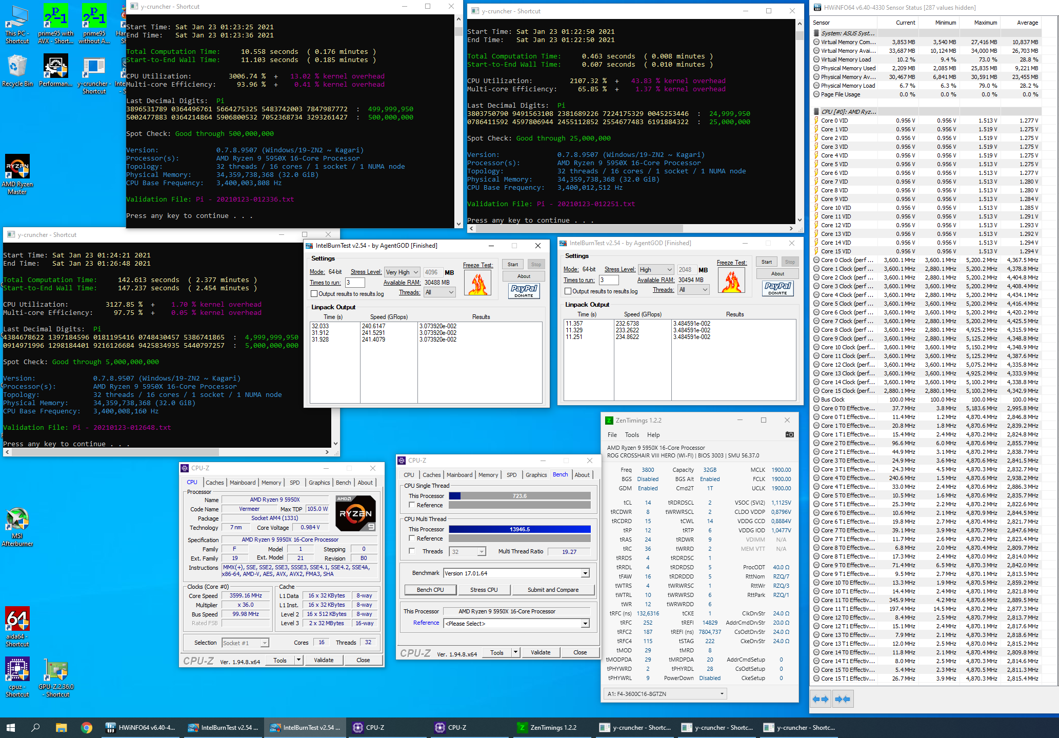

Some heavy IBT high+very high and Y-Cruncher numbers:
