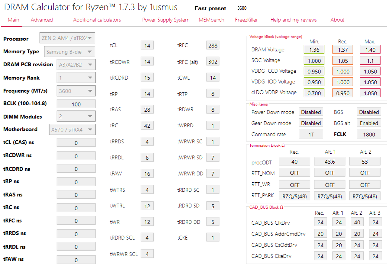

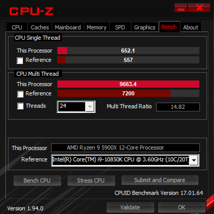

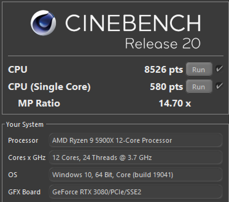

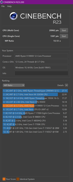

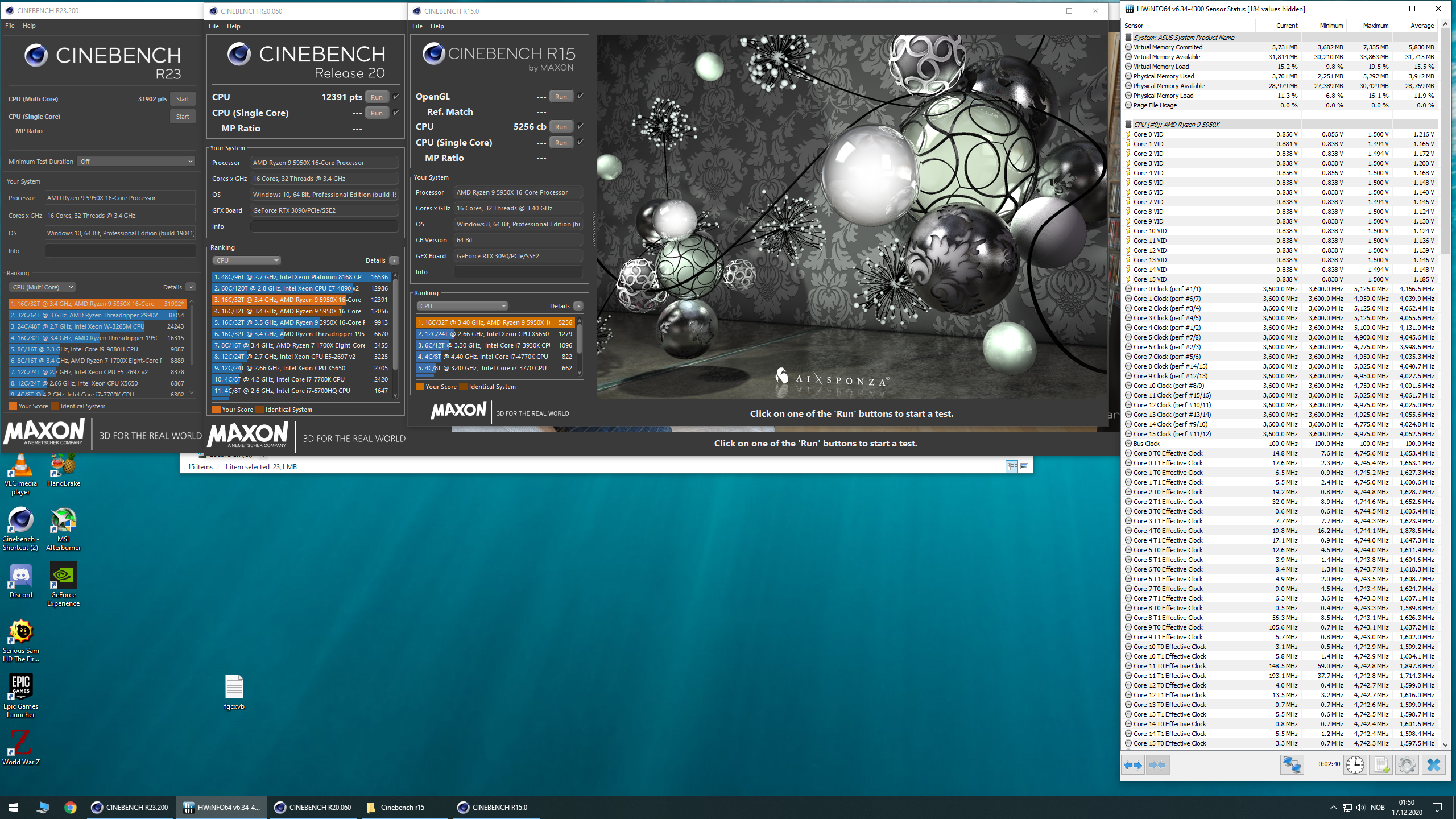

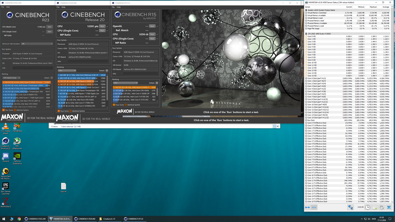

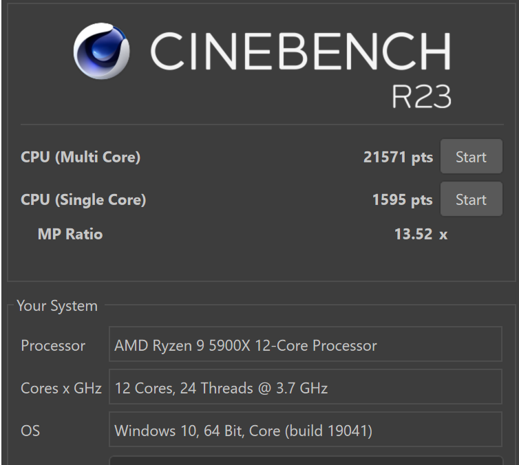

TemporalFracture Skrevet 16. desember 2020 Skrevet 16. desember 2020 (endret) Prøver meg med 3600MHz CL14 basert på DRAM Calculator nå. Foreløpig ett poeng bedre på R20 single-core, og bedre multi-core. Ble ikke lavere latency tror jeg, men vi får vel se resten når jeg er ferdig med R23. Kan vel redigere denne posten når jeg er ferdig. 43 minutes ago, G said: Sånn jeg tolker TemporalFracture sin RAM, så er dens DOCP et 14-15-15-35 3600 Mhz kit Stemmer godt det. Results are in: Spoiler Forresten fremdeles 1.45v på DRAM. Liker ikke noe annet. Slår fremdeles ikke @G (annet enn hakket bedre MP Ratio?). Bronze chip. Endret 16. desember 2020 av TemporalFracture

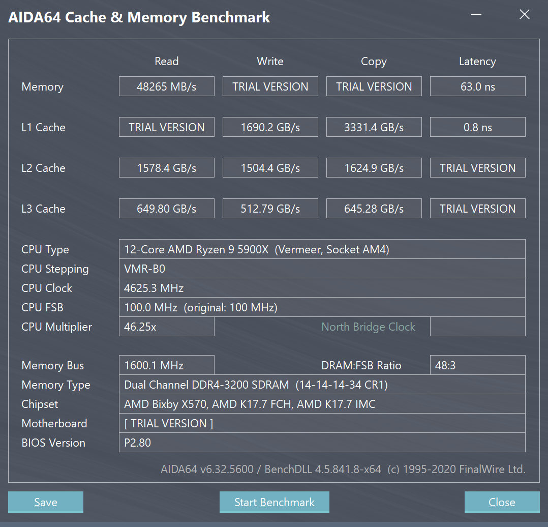

G Skrevet 16. desember 2020 Skrevet 16. desember 2020 (endret) 2 hours ago, TemporalFracture said: Prøver meg med 3600MHz CL14 basert på DRAM Calculator nå. Foreløpig ett poeng bedre på R20 single-core, og bedre multi-core. Ble ikke lavere latency tror jeg, men vi får vel se resten når jeg er ferdig med R23. Kan vel redigere denne posten når jeg er ferdig. Stemmer godt det. Results are in: Reveal hidden contents Forresten fremdeles 1.45v på DRAM. Liker ikke noe annet. Slår fremdeles ikke @G (annet enn hakket bedre MP Ratio?). Bronze chip. Skal absolutt ikke lure deg til å kjøpe RAM du ikke har bruk for Min RAM er følgende: https://www.komplett.no/product/1018339/datautstyr/pc-komponenter/minnebrikker/gskill-trident-z-ddr4-rgb-3200mhz-32gb Har 64 Gig av det til blodpriser. Men er jo et av så veldig mange B-die kits som finnes. Hva har du aktivert i BIOS da? Jeg mener at jeg slo på SAM (resizeable BAR) når jeg innstallerte denne gang (skal visst være grusomt beta-stadie). Alle små detaljer har jo noe å si. SSD er Adata S50 Lite. Kjølepasta er Gelid Extreme (billigste jeg så der her og nå) om foreslått av @Nizzen Har kjøpt både fra ComputerSalg.no (gikk tregt med levering) og i fra Ebay. Obs, bruker fort opp de 3,5 gram. Dop for entusiaster dette. Obs, den er lite flytende, mer kittede. Og gnikker du for lenge på den så kitter den seg. Ser flytende ut med en gang den kommer ut av tuben, men ikke la deg lure av det. Har aldri forvarmet den. Kanskje en nybegynnertabbe? Luftkjøler er Be-quiet Dark Rock Pro, som foreslått luftkjøling av forumsentusiaster i juli 2019. GPU er RX 6800 (non-XT) Kabinett står på gulvet inn under en pult nokså innestengt, i et gammalt ikke RGB-vennlig lydisolert sak. Vindusfritt. Har en vifte i bak og en vifte i taket på kabinett. Kanskje det er to vifter i fronten med noe harddisk-skinner som jeg har fjernet en del av. PSU går nok ikke vifta på siden det er Titanium, men kanskje av og til. Siden den står på gulvet tross filter, og ikke på fotskammel, så har jeg snudd vifta inn i kabinett istedetfor inntak fra gulv på PSU. Filtrene må funke, da jeg ikke har funnet hundehår inni kabinett til tross for at hunden går å gnikker seg mot kabinett nå og da. Eneste jeg har funnet er sånn mikrostøv over alt inni der. Blir en liten støvsky det også om man blåser på det. Endret 16. desember 2020 av G

G Skrevet 17. desember 2020 Skrevet 17. desember 2020 (endret) 9 hours ago, magnusavr said: Har også dette minnet. Funker meget bra. Kjører 3800/1900 lett Quote Er det slik at 5950x sliter litt mer å få gitt kjernene sine nok jobb enn 5900x. Selv om det er forskjellig cpu, så har jeg vel ikke noe annet valg enn å multiplisere dine L-Cache-tall med 0,75. Får da dine tall ut slik: Kanskje jeg burde forsøke 0,75x på din RAM også (edit), men vet ikke om det er fair. RAM: ------ Read 44362 MB/s - Write 43685 MB/s - Copy 42043 MB/s - Latency 56,7 ns L1 Cache - Read 3223,8 GB/s - Write 1716,6 GB/s - Copy 3237,4 GB/s - Latency 0,8 ns L2 Cache - Read 1603,0 GB/s - Write 1490,6 GB/s - Copy 1549,8 GB/s - Latency 2,5 ns L3 Cache - Read 564,1 GB/s - Write 453,1 GB/s - Copy 566,1 GB/s - Latency 10,6 ns Mine tall til sammenlikning mot dine, så man slipper å scrolle: Eller er det overklokkingen som struler det til og ikke CPU-forskjellene? Jeg er absolutt ingen autoritet på dette, og må bøye meg i støvet for garvede overklokkere. Men, jeg stiller ihvertfall et interessant spørsmål oppi det hele her synes jeg selv da. Du gruser meg jo med minneoverklokken din da. Og jeg har ikke turt å ta meg tid til å streve litt med det. Har levd med korrupt Windows som jeg nå er kvitt, og da tar man gjerne den lille hvilestunden man kan få med stabilt system Nå er heldigvis cache-størrelsene veldig like mellom 5950x (72 MB) og 5900x (70 MB) for sammenlikningens skyld. Base Clock 5950x (3,4 GHz) --- Max All-core boost clock (4,9 GHz) Base Clock 5900x (3,7 GHz) --- Max All-core boost clock (4,8 GHz) kilde Kanskje 5900x har fordel av å ha 6 + 6 kjerner pr. CCX? (gitt at fordelingen pr produsert CPU er stabilt sånn fordelt da) Endret 17. desember 2020 av G flyttet min Aida opp litt i teksten for at folk skal slippe å scrolle så mye

Cowboystrekk Skrevet 17. desember 2020 Skrevet 17. desember 2020 G skrev (2 timer siden): Mine tall til sammenlikning mot dine, så man slipper å scrolle: Eller er det overklokkingen som struler det til og ikke CPU-forskjellene? Jeg er absolutt ingen autoritet på dette, og må bøye meg i støvet for garvede overklokkere. Men, jeg stiller ihvertfall et interessant spørsmål oppi det hele her synes jeg selv da. Du gruser meg jo med minneoverklokken din da. Og jeg har ikke turt å ta meg tid til å streve litt med det. Har levd med korrupt Windows som jeg nå er kvitt, og da tar man gjerne den lille hvilestunden man kan få med stabilt system Nå er heldigvis cache-størrelsene veldig like mellom 5950x (72 MB) og 5900x (70 MB) for sammenlikningens skyld. Base Clock 5950x (3,4 GHz) --- Max All-core boost clock (4,9 GHz) Base Clock 5900x (3,7 GHz) --- Max All-core boost clock (4,8 GHz) kilde Kanskje 5900x har fordel av å ha 6 + 6 kjerner pr. CCX? (gitt at fordelingen pr produsert CPU er stabilt sånn fordelt da) Last ned dram calc og få opp farta på minnet ditt, her var det mye urealisert potensiale Min 3600 med 3733cl15-ram har lavere latency og betydelig høyere read og copy enn din.

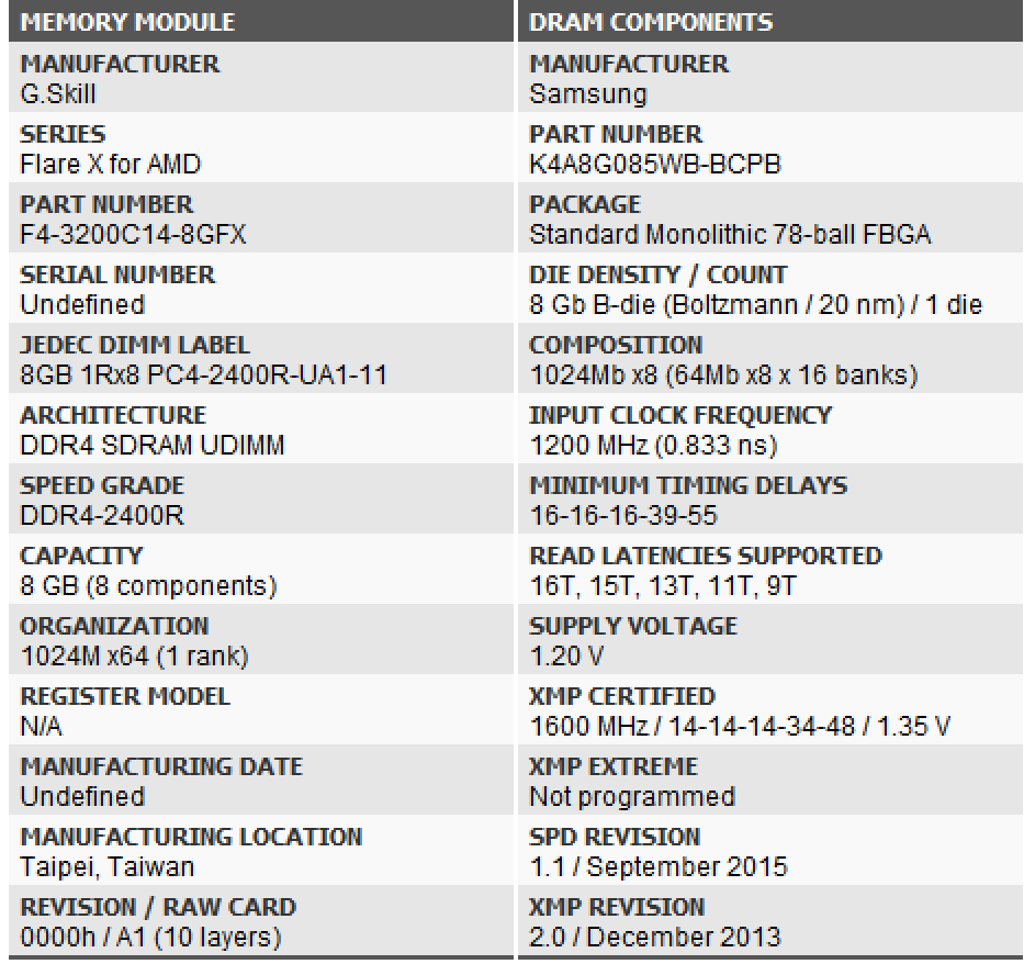

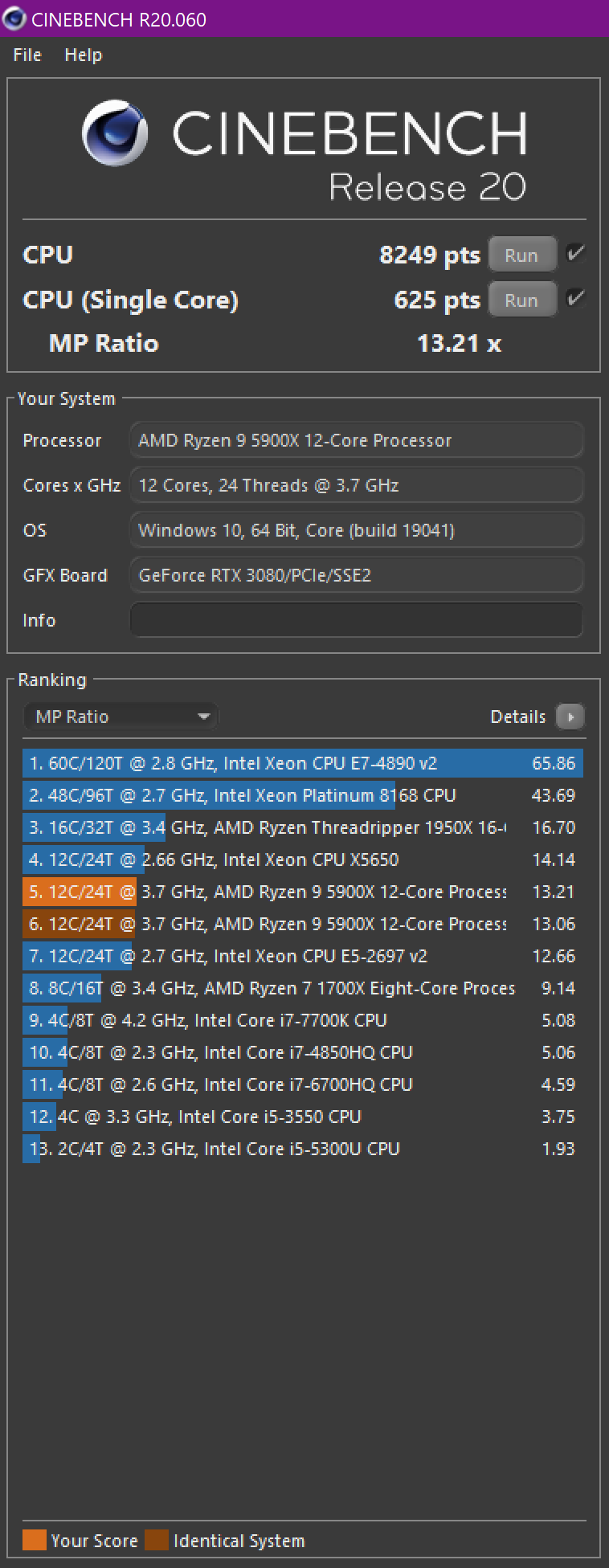

TemporalFracture Skrevet 18. desember 2020 Skrevet 18. desember 2020 Ikke spør hvorfor jeg er våken. Lekte mer med timings på gammelt kit, men kom ingen vei. Er vel best å vente på BIOS oppdatering. Det gamle kittet har akkurat klaring til radiatoren i topp, så å sage viftene med baufil var kanskje litt dumt... Etterpåklokskap altså... Flyttet viftene til topp og snudde de rundt slik at radiatoren får frisk luft derifra i stedet, og da gir det mer mening med filter der også. Uansett, har resultater med gammel kit. Standard XMP samt PBO enabled (som er sannsynligvis det som ga utslag): Spoiler "DRAM PCB revision" på DRAM Calculator har ikke "A1" som alternativ, så jeg er litt usikker på hva jeg skal legge inn der. Vurderer også å kjøpe ekstra kit (samme typen) for mer system RAM da jeg skal skaffe meg nytt hovedkort og heller bruke det jeg har nå til filserveren sammen med 3700X og 3600MHz kittet (selv om det er total overkill, lol). Svært dårlig single-core på R20, men rekner med R23 er mer nøyaktig? Kanskje noe i bakgrunn forstyrret? Aner ikke.
