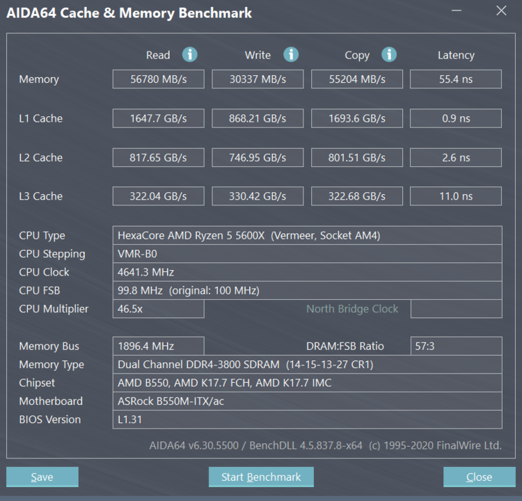

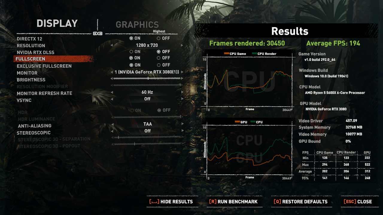

Tok og kopierte dine timings slavisk og guffet opp med nok spenning til å klare tRFC 225.
FPS var fortsatt lavere enn det jeg klarer på single rank kittet mitt. Sannsynligvis igjen på grunn av noe lavere minne latency.  Score bar også lavere enn de timings jeg kjørte på dual rank settet mitt tidligere i dag. Kan selvfølgelig være at jeg treffer en eller annen bottleneck som ikke har med minne å gjøre. Kjører testene med PBO og AutoOC +200. EVGA 3080 FTW3 Ultra med 450 w bios og +50 på core og +450 på minne.
Det ser ut som for meg i alle fall som at dual rank vs single rank ikke har så mye å si når man virkelig presser settene langt tightere enn XMP. I alle fall i Shadow of the tomb rider, en tittel som visstnok skal ha god effekt av dual rank minne...

4 single rank brikker skal være equivalent som 2 dual rank moduler. Ytelsen skal være lik. Begge gir 2 ranks per minnekanal. For mini ITX hovedkort som det jeg bruker med to slots så skal ikke det være noe problem med daisy chain vs t topology heller.
