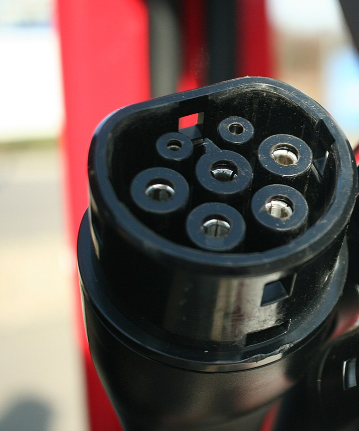

ChristR Skrevet 13. november 2020 Skrevet 13. november 2020 (endret) Sturle S skrev (28 minutter siden): Ja, eg brukar superladar-pluggar kvar gong eg er på langtur. Dei er heilt like andre Type2-pluggar. Har DU sett ein superladar-plugg? Her må det vel være en forvirring rundt US/EU plug? Bildet under er riktignok PS, men viser godt forskjellen: Altså, i Europa er det Type2/Type 2 CCS Combo Endret 13. november 2020 av ChristR 2 1

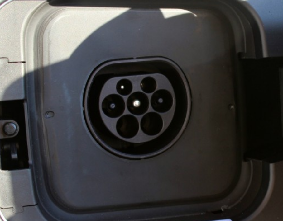

6RCURCGB Skrevet 13. november 2020 Skrevet 13. november 2020 1 hour ago, Sturle S said: Ja, eg brukar superladar-pluggar kvar gong eg er på langtur. Dei er heilt like andre Type2-pluggar. Har DU sett ein superladar-plugg? Da er det forskjellige støplser ute å går, jeg har bare sett disse: som er klin umulige å sette inn i denne kontakten: Ser du forskjellen nå?
Espen Hugaas Andersen Skrevet 13. november 2020 Skrevet 13. november 2020 Jeg mener de hadde standard type 2 tidligere, men at de gikk over til varianten med det ekstra hakket når de oppgraderte med CCS kabler. Slik at Model 3 eiere ikke ville plugge inn feil kabel. Men jeg er ikke 100% sikker. 2
Espen Hugaas Andersen Skrevet 13. november 2020 Skrevet 13. november 2020 OK, jeg fant et bilde av en europeisk V1 supercharger. Intet hakk: 5

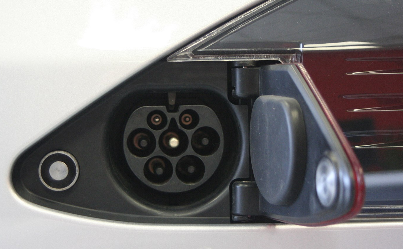

CaZpeR Skrevet 13. november 2020 Skrevet 13. november 2020 (endret) For å bare svare ut det med kontaktene. I starten var Tesla superladere i europa utstyrt med en modifisert Type 2 kontakt. Denne fungerte som en vanlig type 2 kontakt på øvrige ladere, mens på Tesla sine superladere så er kontakten litt "dypere" for å kunne hurtiglade. (Om man følger litt med når man lader med denne kontakten på superlader så merker man at man dytter kontakten lengre inn i bilen enn vanlig Type 2) Dette ble endret til CCS med Model 3 og nå Model S, X og Y. Model S og X leveres nå med adapter til CCS og Model Y får samme kontakt som Model 3. Nyåpnede ladestasjoner fra Tesla (også kjent som Supercharger V3) i dag kommer kun med CCS-kontakter. Eldre biler kan oppgraderes fra modifisert Type 2 til CCS for drøye kr. 3000,- (da selve laderen i bilen må skiftes/oppgraderes. Da er også adapter inkludert i denne prisen). https://www.naf.no/elbil/lading/alt-du-ma-vite-om-tesla-supercharger-v3/ Det er ingenting i veien for andre biler å kunne bruke Tesla sine ladere. Dette har som flere nevnt her Tesla invitert til uten at noen andre aktører har ønsket å bli med på en slik ordning. Hvorfor de ikke vil har jeg ikke kunnskap om da dette ikke er noe jeg har funnet noe sted. Endret 13. november 2020 av CaZpeR 3 2
