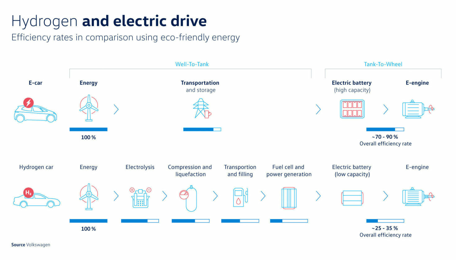

Simen1 Skrevet 27. oktober 2020 Skrevet 27. oktober 2020 Xaphoon skrev (På 26.10.2020 den 6.55): Volkswagen dropper også hydrogen i personbiler. https://www.elbil24.no/nyheter/derfor-dropper-vw-hydrogenbiler/72858379 Plansjen til VW går rett til kjernen av problemet. Et problem som ikke er relatert til dieselgate eller merke-spesifikt: 3 4
oophus Skrevet 27. oktober 2020 Skrevet 27. oktober 2020 Simen1 skrev (Akkurat nå): Plansjen til VW går rett til kjernen av problemet. VW er ingen eksperter på modellering av fremtidens energisystemer. Se heller til hva Statnet sier om slikt, og hva dette lille fokuset har å si for et segment som må inkludere flere faktorer enn kun elektrisk effektivitet. Hadde effektivitet vært alfa & omega, så hadde vi alle vært små skapninger med et ytre skjellet.
Kahuna Skrevet 27. oktober 2020 Skrevet 27. oktober 2020 oophus skrev (12 minutter siden): VW er ingen eksperter på modellering av fremtidens energisystemer. Så *nå* vet ikke VW hva de driver med? Kan det være fordi de har kuttet ut hydrogenbil? oophus skrev (12 minutter siden): Se heller til hva Statnet sier om slikt, Jeg har ikke lest ferdig rapporten ennå(har begynt) men jeg har ikke sett noe om hydrogenbil så langt. Jeg har heller ikke sett noe om hydrogenbil i artiklene som omtaler rapporten.. oophus skrev (15 minutter siden): og hva dette lille fokuset har å si for et segment som må inkludere flere faktorer enn kun elektrisk effektivitet. Om du på død og liv skal inkludere hydrogen i landeveis transport gir det mye mer mening å *ikke* bruke hydrogen i kjøretøyene og heller bruke det i kraftnettet som reserve i perioder med lav energiproduksjon. 6
