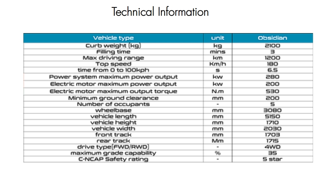

Her er forøvrig en FCEV SUV med vekt på 2100 kg og rekkevidde på 100-120 mil.
