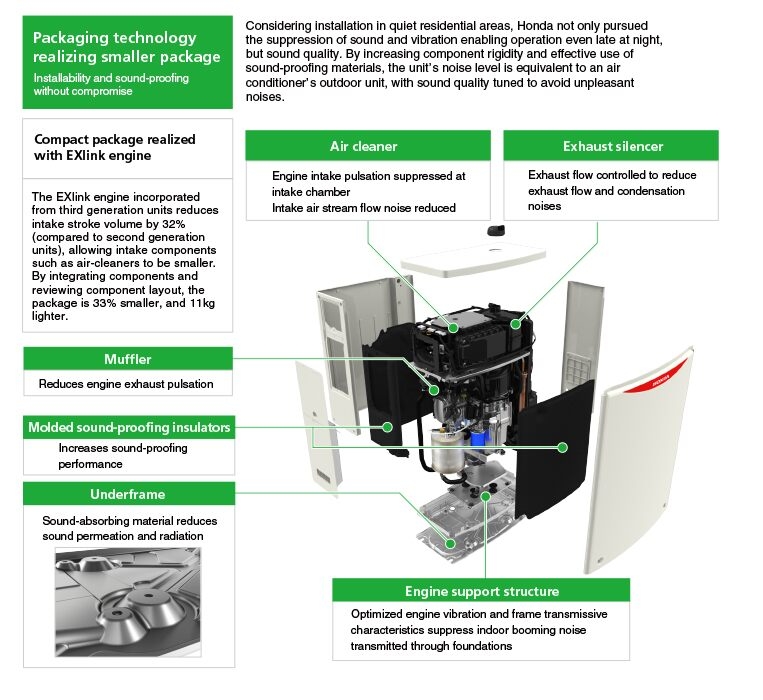

Er ikke uenig, men dette HONDA agregatet er lækkert (6000 timer serviceintervall, 92% av brennverdi når Du treng varme) Bensin eller LPG (LNG ?).

Vektmessig tror eg en skal slite med å komme betre ut en med HONDA agregatet knappe 60 kg (50 kg gasstank, ca 500 kWt nyttbart) og en Tesla POWER WALL ca 120 kg
Knappe 300 kg for så meget luxus, gode 7 kW peak loade i 220V (5,4 nominell) 14 kWt. Og varme opp til 3 kW (lading 1 kW) fra agregat.
Uten varmepumpe vil ikke H2 konkurere «bodelmessig» (tips; parker bak en busk når det er varmt)
