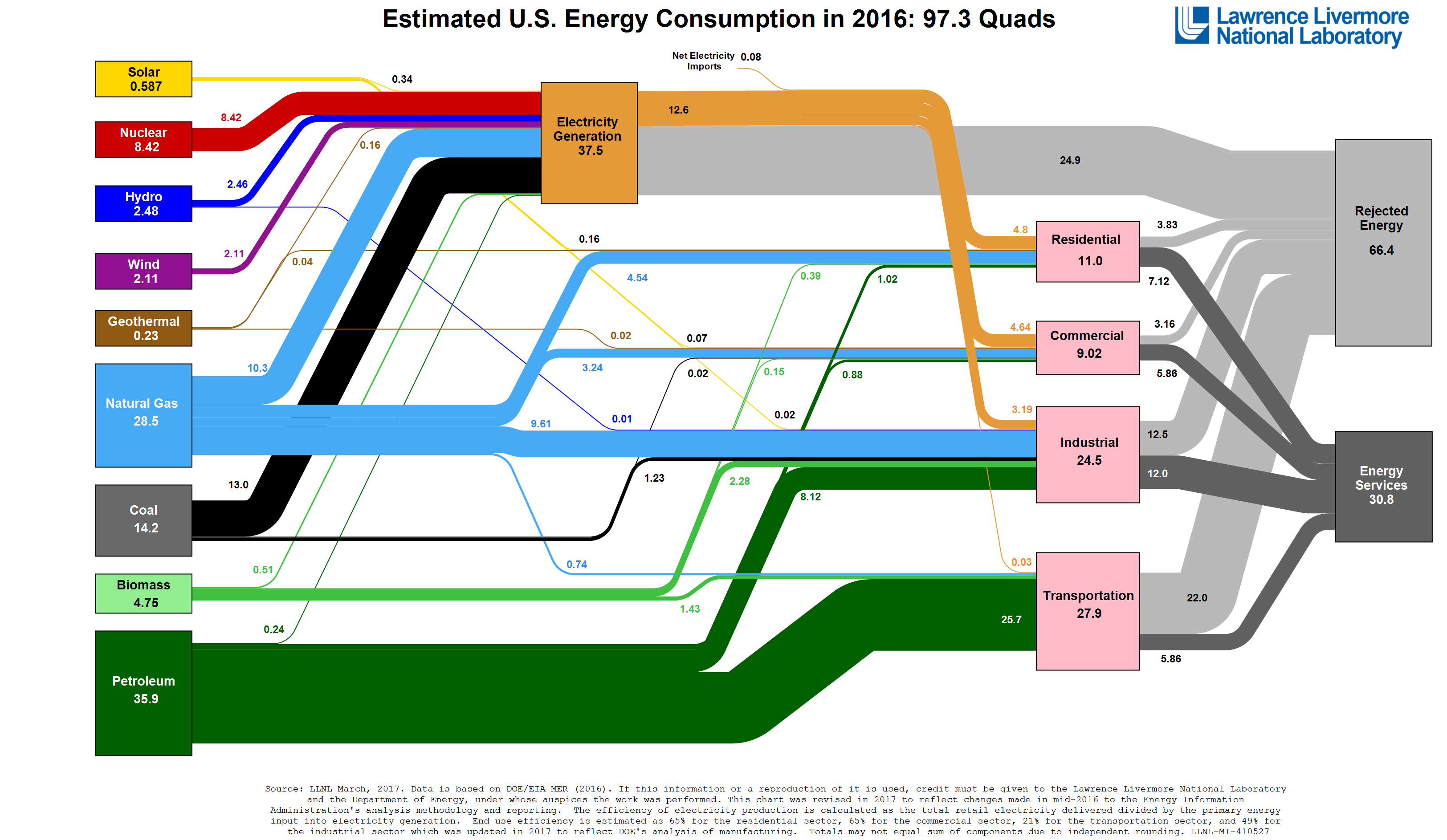

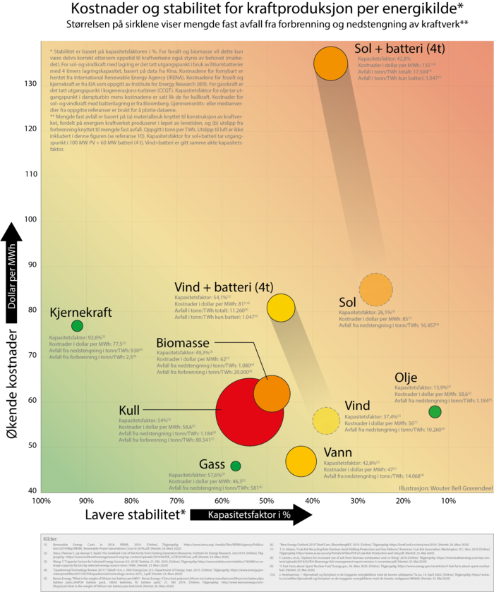

Halvor Sølvberg- the MOV Skrevet 21. juni 2020 Skrevet 21. juni 2020 The Very End skrev (20 minutter siden): Kilder for alle dine påstander, takk. 1

Halvor Sølvberg- the MOV Skrevet 21. juni 2020 Skrevet 21. juni 2020 Halvor Sølvberg- the MOV skrev (8 timer siden): Her en kokkeliko graf til, sendt av en «innvidd» 1
