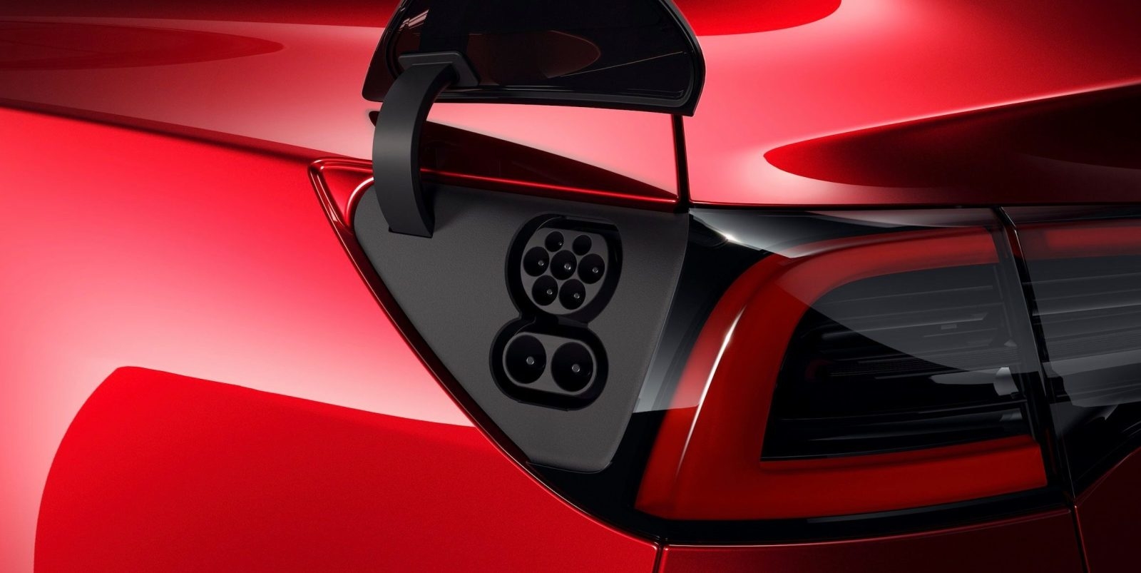

Complexity Skrevet 25. juni 2020 Skrevet 25. juni 2020 (endret) 2 minutes ago, Theo343 said: Ok men ladeboks på vegg med type-2 kabel kan lade tesla hvertfall? "confirming third and last time" ? Jepp. Tesla har CCS (på Model 3 og Y) og støtter da vanlig type 2 og CCS. CCS er Type 2 med to ekstra pinner i bunnen som brukes for DC hurtiglading. Lader min Tesla nå med en vanlig Rød 400V 3-fase plugg og får 11kW. Er herlig å ha en bil som bare støtter alt. Endret 25. juni 2020 av Complexity 1 3
Espen Hugaas Andersen Skrevet 25. juni 2020 Skrevet 25. juni 2020 (endret) 6 minutes ago, Complexity said: Jepp. Tesla har CCS (på Model 3 og Y) og støtter da vanlig type 2 og CCS. Ja, og Model S/X har standard Type 2 inntak, med noe ekstra funksjonalitet i laderen slik at den kan superlade gjennom en standard Type 2 plugg (maks 150 kW, der CCS støtter opp mot 350 kW). Den eneste Teslaen som ikke kan lades på en Type 2 ladestasjon (med fast kabel) i Norge er originale Tesla Roadster. Mener den har Type 1. Endret 25. juni 2020 av Espen Hugaas Andersen 1 3
