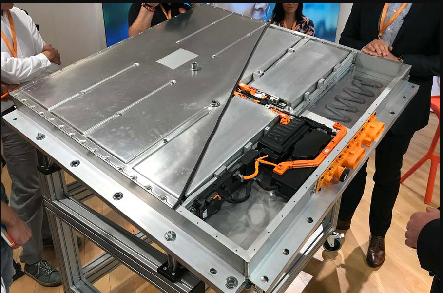

tesla-model-3-battery-pack-teardown-from-youtube-video-by-sandy-munro-may-2020_100746082_h.jpg
Complexity skrev (13 minutter siden):
Poenget mitt er iallefall at cellene er brukbare til andre ting utenom bilen. Får ikke nytt liv i drillen din med en e-Tron celle med mindre du virkelig bygger den om.
Dette er hele poenget og det Batteriretur og Autoretur jobber for. De produserer nå prosesser for å gjenbruke elbilbatterier. Problemet med Tesla batteripakkene, er at man står låst til å gjenbruke modulene slik de er, fremfor å kunne produsere nye pakker med celler fra ulike pakker og moduler som kan stress-testes på ny for en ny garanti-periode. Det går ikke med celler fra Tesla ettersom det er for tidskrevende og kostbart å få til.
Celler fra MEB plattformen vil f.eks kunne gjenvinnes og gjenbrukes i hva som helst andre formål. Mens celler fra Tesla pakker må forbli i modulene og helst kobles fra om noen av dem er defekte mens de fremdeles blir værende i modulen. Modulene er altså låst i sin konfigurering samt volum for gjenbruket. Stor forskjell der fra det å enkelt få tilgang til pouch og pose celler som kan stress-testes individuelt samt bygges i en ny batteripakke i hvilken som helst ny konfigurasjon - med garanti.
For resirkulering så er det også ekstremt mye enklere å ha direkte tilgang til enkelt-celler. For Tesla batteripakker, så vil man måtte kaste hele moduler i knusing fordi igjen, det er for tidskrevende og dyrt å få tilgang til enkelt-cellene i modulene. Det bildet ditt beskriver fint problemet. Hvordan i allverden skal du løse å få fra hverandre cellene på en effektiv måte i autonome prosesser?
Til sammenligning mot pakker som ser slik ut:
Endret av oophus3do
