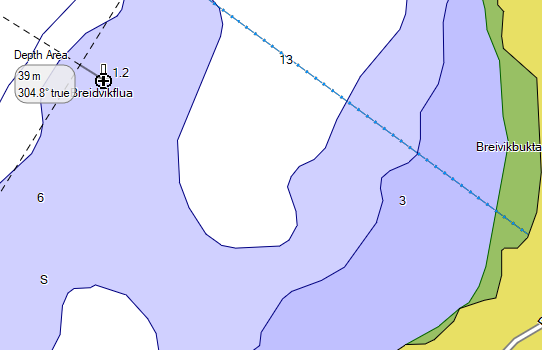

Sjekket staken i iSailor. Her står det markert følgende "Height is unknown, dangerous to navigate", men  å gjemme slik info i en liten notis er nå dangerous i seg selv. Hva som er interesant er hvor kjent vedkommende er i farvannet.

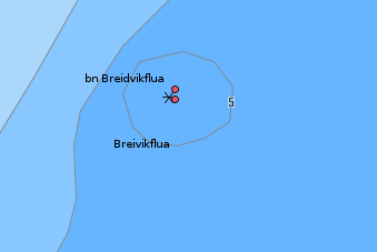

Ja, jeg har lest artikkelen, og jeg mener fortsatt at det er løgn å hevde at man må påregne dybder mindre enn 5 m innenfor denne 10m dybdekurven, slik kartet var på det aktuelle tidspunketet (øverst). Dette fordi det er en tydelig 5m dybdekurve nærmere land. Altså skal området utenfor 5m kurven være 5-10m (bortsett fra helt inntil staken). Å seile langs den prikkede linjen 40m utenfor staken ville jeg antatt å være trygt. Det er jo ganske mange havner og sund hvor man har dybder mindre enn 10m
På det nye elektroniske kartet (fra norgeskart.no) er det kommet en 5m dybdekurve rundt Breidvikflua. Ut fra det kartet ville jeg gått noe lengre ute.
På det nye papirkartet (fra norgeskart.no) er det vist på en annen måte . Her er det tegnet inn et nytt skvalpeskjær (kryss med prikker) ved den nye plasseringen av staken, mens 1.2m grunnen (kryss uten prikker med tall) hvor staken tidligere sto er vist separat. Ut fra dette kartet ville jeg også gått noe lengre ut.
Endret av J-Å

Jo, men her ble altså sjøkartet rettet etter at uhellet fant sted. Se det øverste kartet fra 2013. Når det i kartet er merket én enkelt grunne, og det er markert at det står en stake på den, så er det ikke normalt å ta høyde for at det er et umerket skvalpeskjær 40m i den retningen staken peker, når kartet  angir 5-10m dybde her. Det er jo mange leder som vil være umulige å gå hvis man skal ha mer enn 40 meter avstand til alle staker.

Du tar helt feil og  jeg skal prøve å forklare hvorfor.
Den 5 meters dybde- kurven inne ved land viser at det er mellom 5 meters dybde fra kurven til tørt land. Den har ikke noe med 10meters dybde- kurven rundt stangen å gjøre i det hele tatt. Hvis du følger 5 meters kurven nordover vil du se at den avsluttes uten å sammenfalle med noe annet. Det samme skjer i sørenden av kurven. Betydningen er da irrelevant for 10 meters kurven lenger ut. Det må derfor antas at fra 5 meters kurven ut til stangen kan det faktisk være alt fra 5 til 1,2 meter dybde.
Fra  10meters kurven i vest til stangen/skjæret er det alt fra 1,2 til 10 meters dybde som ikke nødvendigvis betyr at det er 10 meter alle 40 meter fra kurven og inn til eksempelvis 5 meter fra stangen. Men det betyr at det er dypere en 10 meter UTENFOR kurven. Og fra 10meters dybde- kurven og til 20meters kurven er det fra 10 meter til 20 meter dybde. Til sammenligning så ser du 20 meters kurven som er sammenhengende med to dybder på henholdsvis 11 og 14 meter innenfor 20meteren. Selv om det er 2 målinger inne i denne kurven, betyr det fremdeles at dybden er et sted mellom 20 og 10 meter, men det er fremdeles ikke 100% sikkert. For å forstå det, er det viktig å få med seg at de fleste dybder på Norske kart er målinger gjort med lodd fra gammelt av. Så der det står 6 i kartet rett sør for stangen betyr det bare at nettopp der er det målt 6 meters dybde. 5 meter lenger nord kan det faktisk være 1,2 meter.
Men skal du gjøre en sikker seilas i dette området, så skal båten helt ut i hvit sektor fra Tautra Fyrlykt. Spesielt i moderne tid er det gjort kartlegginger med multi- stråle ekkolodd i skips- ledene. Dette arbeidet er med stor sannsynlighet ikke prioritert på slike steder som dette. Uten å vite det, vil jeg tro at han har gått fra moloen i Småland og "kuttet hjørnet" for å korte ned på turen, og dermed - bang.

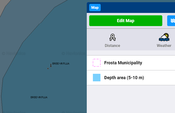

Vel i mitt Navionics kart kommer det opp "Depth area 5-10m" når jeg klikker inne i feltet vest for staken. Svært mange lystbåter bruker Navionics kart.
https://webapp.navionics.com/#boating@15&key=_fgcKuoi`A
Merk også at det er markert et skvalpeskjer i det nye kartet, mens det grunneste i før var 1.2m. Denne båten har et dypgående på 2m. Hvis det ikke var akkurat rundt lavvann, så ville den ha passert over en 1.2m grunne.
Det har ikke betydning siden 5 meters linjen er som den er.  Når det er merket noe som er grunnere i området, så kan du ikke si at det er fra 5 til 10 meter i området. Hvis du klikker mellom stangen (Det er en stang og ikke en stake) og land vil du få opp samme melding. Klikker du på vestsiden, men nærmere stangen får du opp "rocs". VIKTIG. At det står fra 5 til 10 meter betyr ikke at det er det i virkeligheten over hele området.
Jeg bruker selv Navionics, men stoler overhodet ikke på dette uten referanse fra enten oppdaterte papirkart eller annen elektronisk navigering. Årsaken er jo at Navionics ikke er et godkjent navigasjons- middel. Dessverre har det bygd seg opp en ide blant førere  av fritidsbåter at det som kommer fra slike hjelpemiddel er til å stole på. Selv proffe navigasjons- hjelpemiddel som ECDIS gir deg store begrensinger i det elektroniske kartet der du er begrenset til skipsleden.
I det hele tatt å tenke på at båten flyter over en 1,2 meter grunne fordi det er flo sjø kan man gjøre med en robåt, og ikke med en båt på 13-14 ton til 2 millioner kroner. Og i hvert fall ikke i 8 knop som definitivt ikke er lav fart på en slik båt.
