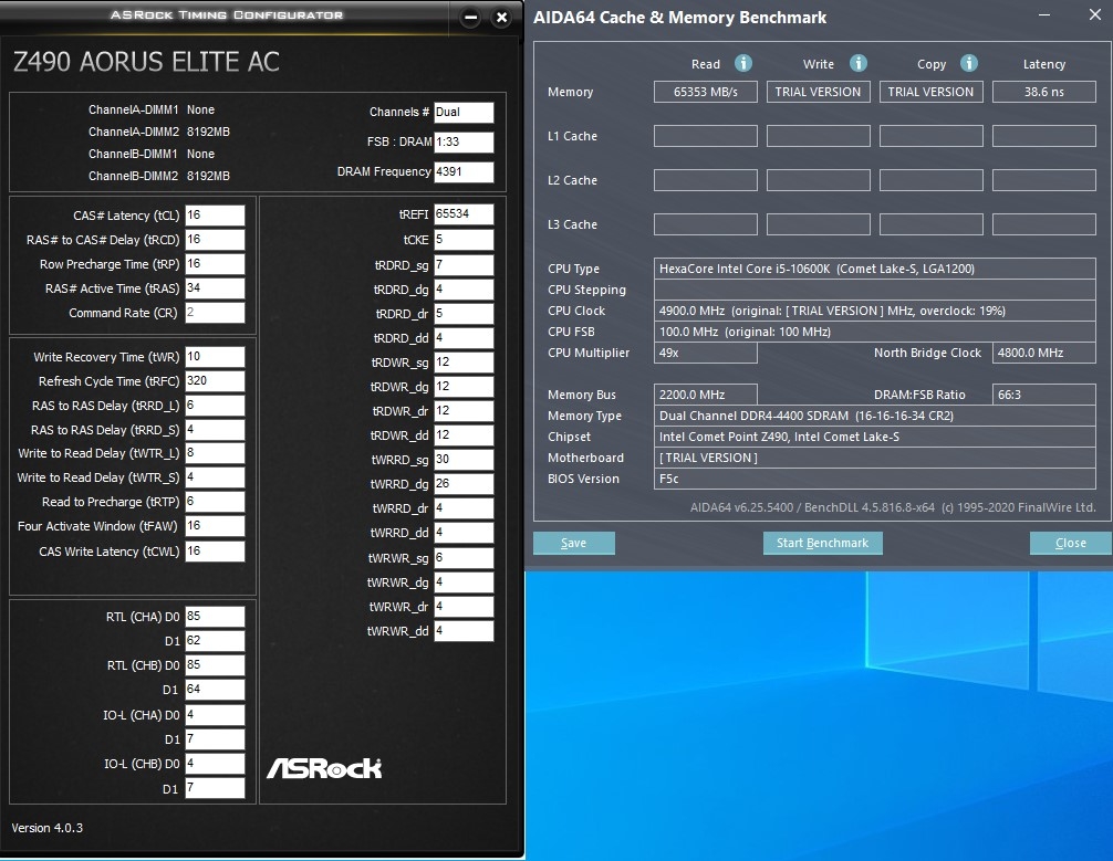

Her er resultatet med 4400mhz 16-16-16-34 og resten auto. Kan ikke akkurat måle seg med Betroz sitt resultat?
Jeg er noob å sov litt på det ?
Apex og MSI mpg(2 dimm boards) fungerer ikke på samme måte (Dvs måten asrock timing config viser ting på)...
Siden D1 ikke har "noe" med de faktiske RTL'ene å gjør på 2 dimm boards
Prøv det her:
IOL 15 og 13 skal settes til 7. Du trekker da fra 8 på rtl 70 (den første) som blir 62 og trekk fra 6 på RTL 70 (den andre) som gir rtl 64
Dette burde funke. Så kan du prøve å kopiere Betroz sine sub timings så godt det går.
Så litt på 4600c18 resultatene dine å det blir 67 og 68@iol 7 så her er noe rart, men det kan være pga høy cas (denne bestemmer hvilke verdier hket trener) Mao, 4400 vil gi bedre resultat.
RTL og IOL er den timingen som har størst innvirkning av alle, bestemt av hastighet, CL (og CR)
Setter resten av sub timings etter vi har fått den beste balansen mellom de 2 (3 om du regner CR. Dvs du kan ikke endre hastighet og cas uten å sette dem tilbake til auto)
NB! Du kan prøve å bytte om på brikkene dine tilfelle den ene er vesentlig bedre enn den andre. Med litt flaks så kan du få hket til å trene slik at begge blir 62 etter utregning

Mumriken skrev (37 minutter siden):
Siden D1 ikke har "noe" med de faktiske RTL'ene å gjør.
Prøv det her. IOL 15 og 13 skal settes til 7. Du trekker da fra 8 på rtl 70 som blir 62 og trekk fra 6 på iol 13 som gir rtl 64
RTL og IOL er den timingen som har størst innvirkning av alle, bestemt av hastighet og cl
Setter resten av sub timings etter vi har fått den beste balansen mellom de 2 (dvs du kan ikke endre hastighet og cas uten å sette dem tilbake til auto)
Ahh, Okey tester det i kveld. Takk!

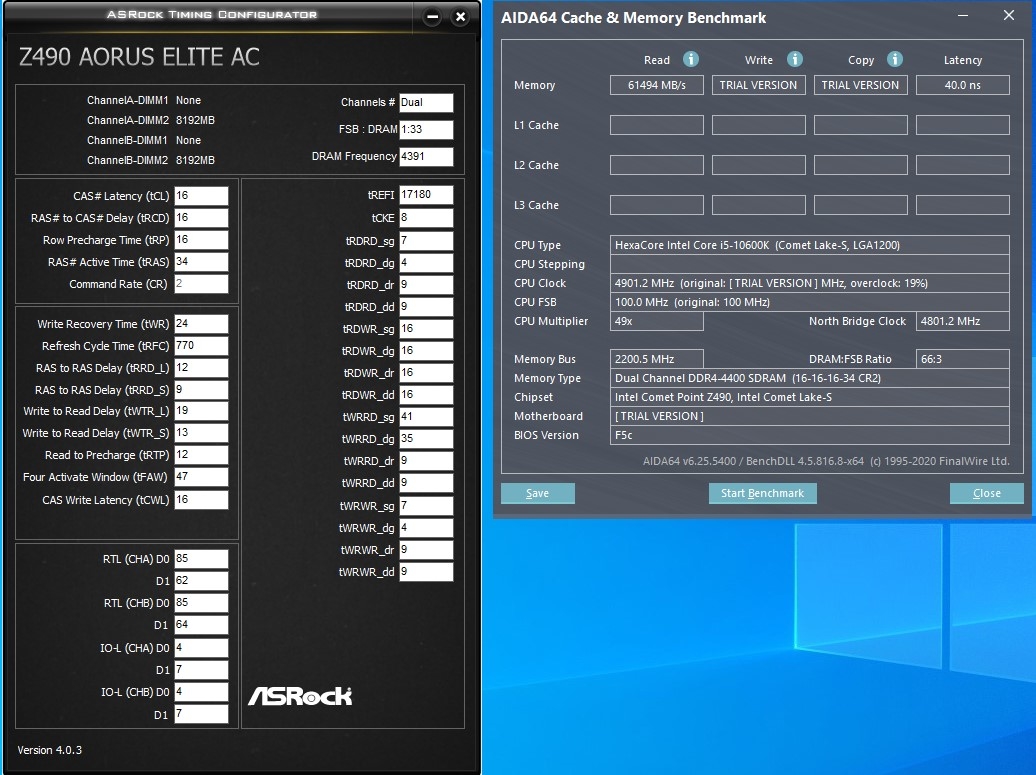

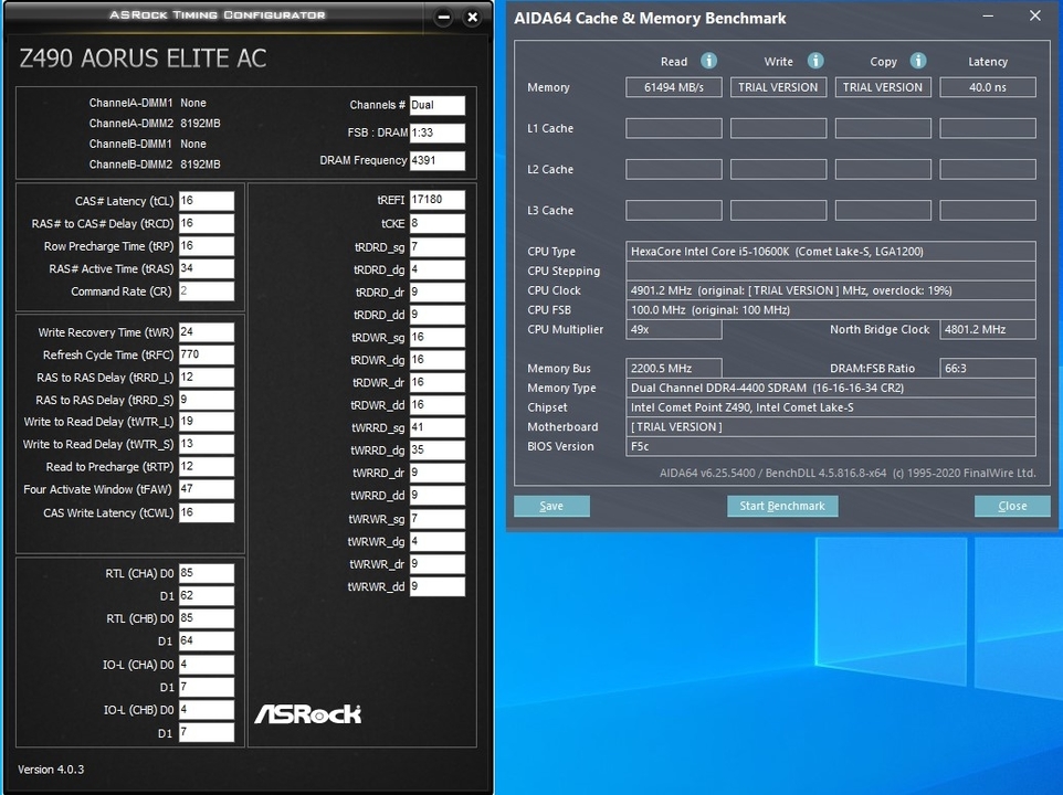

Fikk justert RTL og IOL nå. Det hjalp det, lånte også instillingene til Betroz. Det ble bedre, men stabilt er det ikke. Hadde vel ikke forventet det av 3600C18 bin bdie. Kjører allerede aktiv kjøling og 1.6v, så tror jeg lar disse stå i Ryzen riggen. Får heller kjøpe et viper sett til denne siden de blir godt omtalt.
4400c16rtl.thumb.jpg.fcdbcd34feda5bf4626d41209da3a70e.jpg4400.thumb.jpg.75b6f3ee1d376cb16c39db0007d17b31.jpg
Hvordan ustabilt?  Io/sa?
Høy vdimm gir ikke nødvendigvis stabilitet siden det kommer veldig ann på IC'ene om de skalerer med spenning. Prøvd 1.55ish?
Ser du har strake 16. Særlig A0 pcb liker ikke det på høy hastighet (aner ikke hva du har riktignok)
Men 16-17-17 eller 16-18-18 kan være verdt et forsøk
