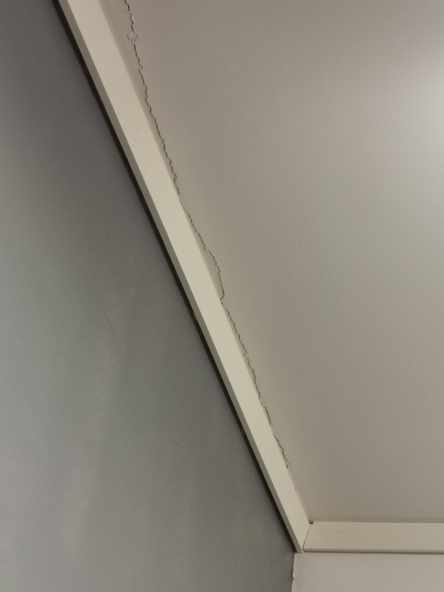

Vi kjøpte oss hus for et år siden, som er helt nytt. Litt etter vi flyttet inn, oppdaget vi en liten sprekk i taket.
Vi har jo 5 års garanti, så vi nevnte det for selger. Og da sa han at det skulle de fikse, ingen problem. Men han ville vente litt å se hvordan det utviklet seg.
Nå har vi bodd her i et år og sprekken har blitt litt tykkere og den har nå strekt seg nesten gjennom hele rommet. Så vi tok kontakt med selger igjen og da sa han at det skulle han ta og sparkle.
Så spørsmålet mitt er: holder det å sparkle dette?
Viste bildet til en, og han mente det ikke burde bare sparkles, at det var bare et plaster på såret, så sprekker det gjerne igjen når garantien er gått ut. ikke vet jeg?‍♀️ er det noen fagfolk her som kan gi meg er ærlig svar..?
PS. Se bort fra veggen, holder på å male og hadde bare fått et strøk på da jeg tok bildet??
Endret av buffy88
Hva slags materiale er taket? Betong, plater av tre, noe annet?
I og med at sprekken er såpass vid og lang, kan jeg være tilbøyelig til å være enig med din venn og mene at det ikke holder å sparkle. Hvilken etasje er dette i? Ser du tilsvarende sprekker eller noen form for skjevheter andre steder i bygget? Dører eller vinduer som er trege å lukke/åpne? I verste fall så er det en setningsskade ( 12) hvor deler av bygget synker/stiger.
Har du hørt med forsikringsselskapet ditt? Du vil normalt kunne få råd om hvordan eventuelt ta saken videre (befaring for å fastslå eventuell årsak, sak mot selger etc.)
Nei nei. Få inn en fagperson, entreprenør eller byggmester, betal 1000 kr for en times profesjonell vurdering. SÅ kan selger få jobben og regninga.
Det tyder jo på at noe i bygget ikke er som det skal. Gipsplater som ikke er skrudd skikkelig fast, det er ikke brukt filtbånd i skjøtene, eller i verste fall noe bærende konstruksjon som er gjort feil, slik at ett eller annet i bygget siger. Da blir det fort hundretusener.

Sitter ikke lista inntil veggen engang? Skjøten i hjørnet ser heller ikke bra ut.
Stusset og på den lista, enten er det utrolig slett arbeid eller så har hele skiten seget ned som er langt mer alvorlig.

Tror det er gips. Er i første etasje, inne på vaskerommet. Har ikke funnet noe som har sett så ille ut. Men det er første gang vi eier et hus, så har egentlig veldig liten peiling på alt dette.
Ingen trege dører eller vinduer, kanskje litt knirking I terrassedøren i andre etasje.

freddy85 skrev (59 minutter siden):
Listen sitter inn til veggen. Den ligger flatt inn til veggen så skrår den ut nederst på listen. Hvis det gir mening?listene er ihvertfall sånn i hele huset. Så regner med de ska være sånn.
Men ja skjøtene er ikke så fine noen steder i huset. Men fikk høre av en tømrer at det var skjønnhetsfeil. vi kunne klage på det å få det fikset, men det var ikke en "skade" i den forstand.

Ser mest ut som det kanskje er en setningsskade. Er vel verdt å gå over resten av huset for å bekrefte eller avkrefte.
Ja begynner å se alvoret i det. Må nok få noen til å se på det.
Evil-Duck skrev (55 minutter siden):
Om du ser i hjørnet der, så ser der ut som slett arbeid med listen..
buffy88 skrev (15 minutter siden):
Ok, kan være at gipsplaten ikke er festet tilstrekkelig, eller verre f.eks en liten setningsskade.
Eneste lure her er nok å få en fagkyndig til kikke på det da jeg er ihvertfall ikke det?
aklla skrev (20 minutter siden):
I frykt for å høres dum ut? hva er slett arbeid? Er det en bygge teknikk eller en feil?
freddy85 skrev (6 minutter siden):
Hehe ja tror vi ska få noen til å se på dette?? og krysse fingrene for at det ikke blir et kjempe problem??
buffy88 skrev (4 minutter siden):
Dårlig/slurvete jobb. Kun med listen riktignok, resten av taket og bygget er umulig å si..

buffy88 skrev (45 minutter siden):
Aha, skjønner. Takk for svar?
Når en lister med skyggelist på denne måten må en tilpasse vinkelen for at det ikkje skal glipe som her. Pleier å ha med listebiter i td 16-18-20 grader for å sjå an vinkelen. Men det er kosmetikk ift den sprekka, forstår ikkje kva som har skjedd. Er dette en lettvegg som er satt opp under gipshimlingen?
Villfaren skrev (7 timer siden):
Altså, det hjørnet med listen er jo helt horribelt!
Listing er dyre greier så bare å klage i håp om å få det fikset.
Stor utbygger?
Jeg får skrive det opp på listen av ting som må fikses.
Stor utbygger? Vet ikke helt, hvor stor er stor liksom hehe?? bor i et byggefelt og de har bygget mange av husene her. Ser ut som de har hus i sotra/Bergensområdet..?
HF- skrev (6 timer siden):
Nå snakker du et språk jeg dessverre ikke forstår??? Men ser at jeg kanskje har misforstått noe..? Det er hjørnet på listen dere snakker om som er dårlig, eller? Jeg trodde det var det at listen gliper ut av veggen hele veien jeg??? #føltesegdum
