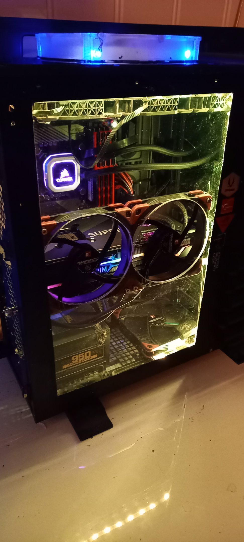

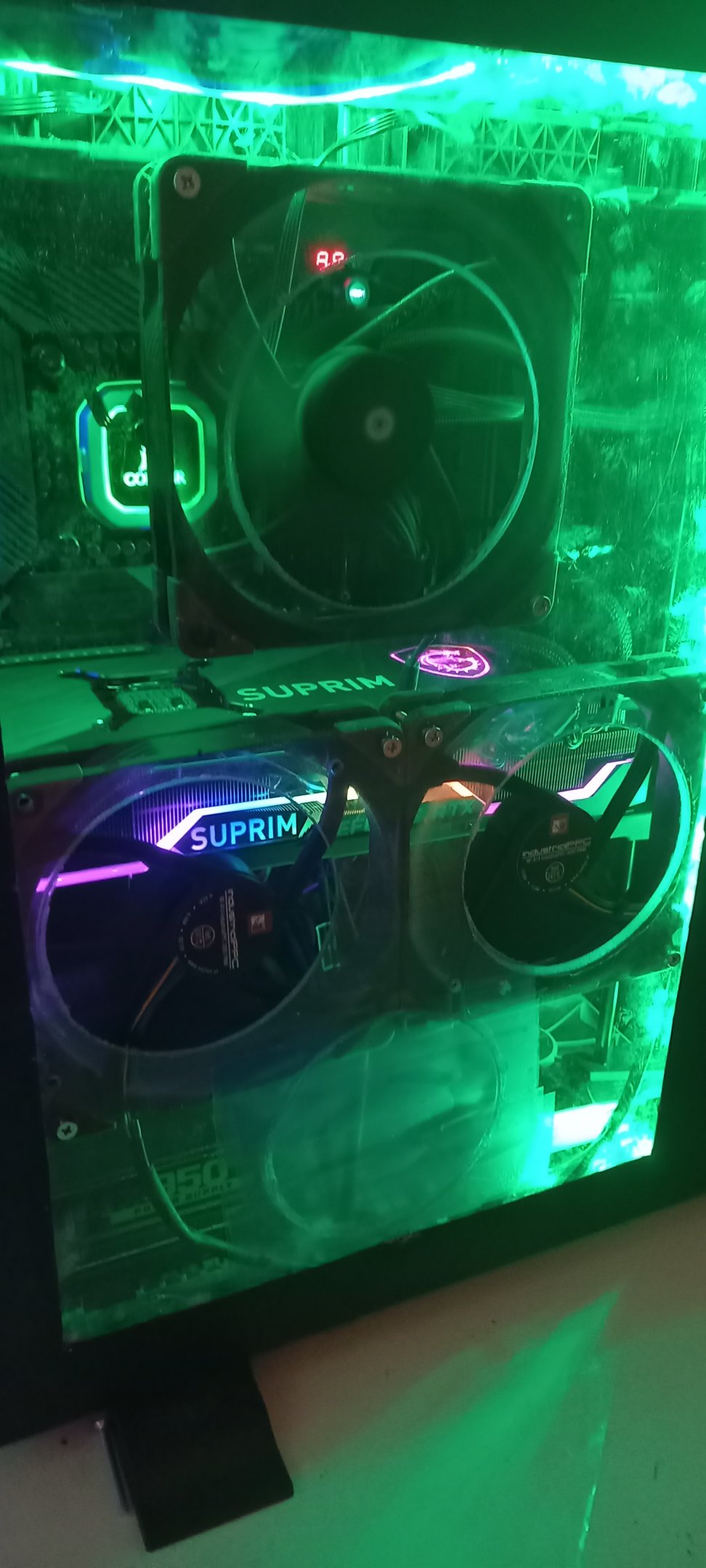

Fikk ned tempen til 65c stabilt under load ved å ha de to viftene i døren til å trekke ut varmen fra kjøleribbene.. Var 70-73c
Hvilket kabinett bruker du der?
Betroz skrev (8 timer siden):
thermaltake gt level 10 men har satt inn plexiglass selv . Er under testing
Tenkte å heve de to Noctua iPPC-3000 viftene 3-4cm så de kun hiver ut varmluften fra kortet
Endret av Rambo82

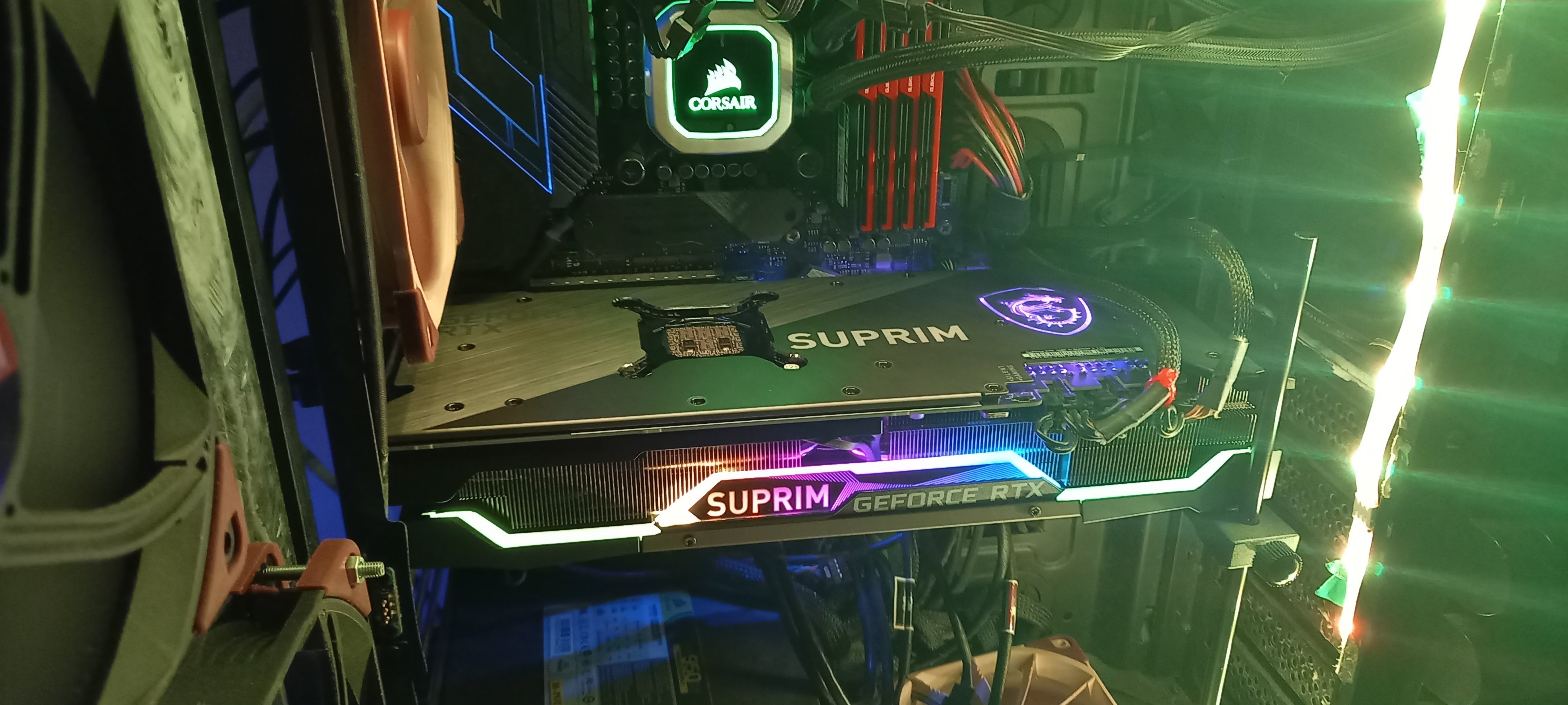

Jeg var heldigere med Suprim X enn Strix OC. 121-122 MH/s, 96-98 C memory, 51-53 GPU.
Nå skal det nevnes at jeg har satt inn flere og bedre vifter. Kjøp minst 5000D hvis dere skal ha. 4000D er trangt å jobbe i, men det var 599 kr per stykk.
Dette er bare midlertidig for å sette kortet i arbeid. Det skal i en annen maskin når den er klar.
