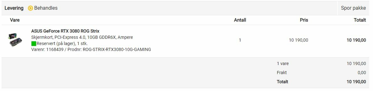

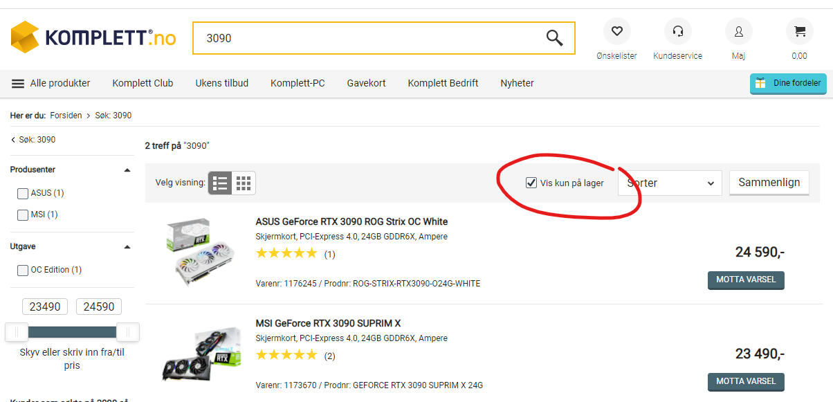

BilliePeach Skrevet 3. februar 2021 Skrevet 3. februar 2021 Biggdogg skrev (2 minutter siden): Ser ut til at Komplett har kortet ditt på lager, så en reklamasjon kan gå kjapt. Hvor ser du det? Står motta varsel her.
Biggdogg Skrevet 3. februar 2021 Skrevet 3. februar 2021 Just now, BilliePeach said: Hvor ser du det? Står motta varsel her. Sånn ser du produkter som kommer tilgjengelig for salg, gjerne en dag eller to i forkant.
BilliePeach Skrevet 3. februar 2021 Skrevet 3. februar 2021 Biggdogg skrev (10 minutter siden): Sånn ser du produkter som kommer tilgjengelig for salg, gjerne en dag eller to i forkant. Takk... Håper på nytt kort ASAP. Bruker en 1660 nå..

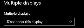

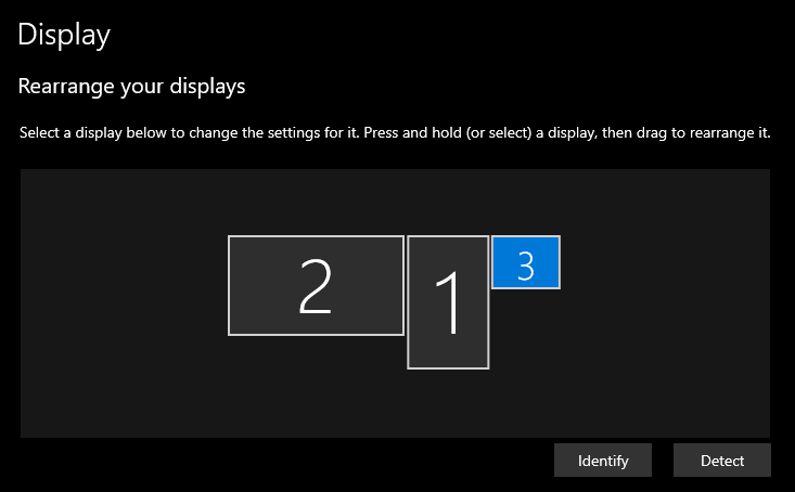

A.Jobim Skrevet 3. februar 2021 Skrevet 3. februar 2021 (endret) 4 hours ago, KriZZ said: Høres ut da ut som en innstilling i windows multi monitor setup. Hva skjer om du booter uten TV koblet til, da får du bilde på monitorene? Har tidligere brukt DisplayFusion, primært for bakgrunner og taskbar-funksjoner, men fjernet det i tilfelle problemet lå der, det har dessverre ikke utgjort en forskjell. Problemet er ikke der når HDMI er koblet ut nei, heller ikke hvis jeg 'kobler ut' TV-en i W10 Display Settings. Det skjer hver gang skjermene må våkne, enten fra sleep, restart, boot eller bare når de automatisk skrus av. Har også prøvd å fjerne driveren med DDU, fortsatt samme problem... Hvis jeg disconnecter TV-en i Windows Settings så uteblir problemet. Jeg har kommet inn til Windows hvor kun skjermen merket som nummer 1 i Portrait-mode får signal, og da kan jeg se i både NVCP og Settings at skjerm 2 og 3, altså DisplayPort monitor og LG C9 over HDMI 2.1, er disconnected automatisk. Om jeg da velger "Extend this display" på begge får jeg signal ut til monitoren og de blir sett i NVCP og Display Settings, ikke som en liten kvadrat illustrert på bildet under. Men som sagt hvis jeg bare skrur på TV-en så får jeg signal til begge. Merkelig nok hvis kun skjerm 1 får signal så er det alltid i landscape-modus og så endres alt slik det skal være umiddelbart hvis jeg skrur på TV-en, inkludert Portrait mode. Nesten som Windows ikke husker Monitor-profilen før jeg skrur på TV-en. Jeg har også skrudd av HDMI-CEC i Connections innstillinger på TV-en, så jeg forstår virkelig ikke hvorfor HDMI skal bestemme så mye for de andre monitorene koblet til med DisplayPort. Endret 3. februar 2021 av A.Jobim Presiserte litt mer om Display Settings oppførsel
KriZZ Skrevet 3. februar 2021 Skrevet 3. februar 2021 A.Jobim skrev (13 minutter siden): Har tidligere brukt DisplayFusion, primært for bakgrunner og taskbar-funksjoner, men fjernet det i tilfelle problemet lå der, det har dessverre ikke utgjort en forskjell. Problemet er ikke der når HDMI er koblet ut nei, heller ikke hvis jeg 'kobler ut' TV-en i W10 Display Settings. Det skjer hver gang skjermene må våkne, enten fra sleep, restart, boot eller bare når de automatisk skrus av. Har også prøvd å fjerne driveren med DDU, fortsatt samme problem... Hvis jeg disconnecter TV-en i Windows Settings så uteblir problemet. Jeg har kommet inn til Windows hvor kun skjermen merket som nummer 1 i Portrait-mode får signal, og da kan jeg se i både NVCP og Settings at skjerm 2 og 3, altså DisplayPort monitor og LG C9 over HDMI 2.1, er disconnected automatisk. Om jeg da velger "Extend this display" på begge får jeg signal ut til monitoren, men som sagt hvis jeg bare skrur på TV-en så får jeg signal til begge. Merkelig nok hvis kun skjerm 1 får signal så er det alltid i landscape-modus og så endres alt slik det skal være umiddelbart hvis jeg skrur på TV-en, inkludert Portrait mode. Nesten som Windows ikke husker Monitor-profilen før jeg skrur på TV-en. Jeg har også skrudd av HDMI-CEC i Connections innstillinger på TV-en, så jeg forstår virkelig ikke hvorfor HDMI skal bestemme så mye for de andre monitorene koblet til med DisplayPort. Kanskje noe under power settings og display? Står HDMI som primary?

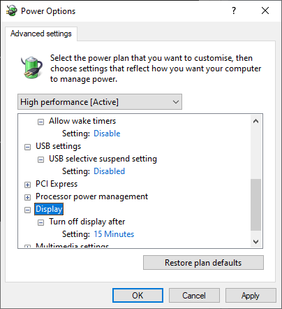

A.Jobim Skrevet 3. februar 2021 Skrevet 3. februar 2021 (endret) 16 minutes ago, KriZZ said: Kanskje noe under power settings og display? Står HDMI som primary? Har egentlig gått gjennom Power Settings også, byttet fra High til Balanced og vice versa, ingen forskjell, endret på de innstillingene jeg fremhevet i bildet under. Har akkurat samme innstillinger på Balanced. Display #2 er main/primary. Jeg har også byttet rundt på DisplayPort-inngangene, men da endrer bare rekkefølgen seg, hvor BIOS/POST vises i Landscape på Portrait-monitoren. Har også fjernet alle profilene i Registry for så å koble til alt på nytt i tilfelle det skulle utgjøre en forskjell, men problemet består så fort jeg skrur av TV-en og deretter restarter, skru av og på PC-en eller at monitorene skrus av, da må TV-en skrus på først. Det rare er at det også skjer hvis jeg endrer noe i NVCP, enten da fargespekter eller Hz på skjermene - de mister signal og får det så fort jeg skrur på TV-en. Holder på å bli gal av dette ekstremt merkelige problemet. Har lest om andre med enten lignende eller identisk problem hvor de må skru på enheten koblet til med HDMI før det sendes signal til det som ellers er koblet til, men ingen løsning eller svar, utenom å skru av HDMI-CEC. Den var dessverre allerede skrudd av hos meg da jeg optimistisk sjekket TV-ens innstillinger. Endret 3. februar 2021 av A.Jobim
KriZZ Skrevet 3. februar 2021 Skrevet 3. februar 2021 A.Jobim skrev (22 minutter siden): Har egentlig gått gjennom Power Settings også, byttet fra High til Balanced og vice versa, ingen forskjell, endret på de innstillingene jeg fremhevet i bildet under. Har akkurat samme innstillinger på Balanced. Display #2 er main/primary. Jeg har også byttet rundt på DisplayPort-inngangene, men da endrer bare rekkefølgen seg, hvor BIOS/POST vises i Landscape på Portrait-monitoren. Har også fjernet alle profilene i Registry for så å koble til alt på nytt i tilfelle det skulle utgjøre en forskjell, men problemet består så fort jeg skrur av TV-en og deretter restarter, skru av og på PC-en eller at monitorene skrus av, da må TV-en skrus på først. Det rare er at det også skjer hvis jeg endrer noe i NVCP, enten da fargespekter eller Hz på skjermene - de mister signal og får det så fort jeg skrur på TV-en. Holder på å bli gal av dette ekstremt merkelige problemet. Har lest om andre med enten lignende eller identisk problem hvor de må skru på enheten koblet til med HDMI før det sendes signal til det som ellers er koblet til, men ingen løsning eller svar, utenom å skru av HDMI-CEC. Den var dessverre allerede skrudd av hos meg da jeg optimistisk sjekket TV-ens innstillinger. Merkelig greier, har ikke multimonitor setup men vet samme skjer med reverb g2 som er koblet i display port hos meg. Må skru på tv for å få bilde på den, men har kun tv som skjerm så aldri vært noe problem sånn sett. Høres jo absolutt ut som noe med HDMI-CEC innstillinger, men usikker på om det er noe i Windows å stille på ifht det.
BilliePeach Skrevet 3. februar 2021 Skrevet 3. februar 2021 Biggdogg skrev (2 timer siden): Sånn ser du produkter som kommer tilgjengelig for salg, gjerne en dag eller to i forkant. Plutselig ikke på lager....
Biggdogg Skrevet 3. februar 2021 Skrevet 3. februar 2021 13 minutes ago, BilliePeach said: Plutselig ikke på lager.... Det kan forsvinne av og til, for så å dukke opp igjen. Noen ganger kommer de ikke ut for salg, men som oftest gjør de det. Sjekket nå, kortet vises som på lager igjen. Du kan alltids forsøke å ta en prat med kundeservice og forklare situasjonen og be de om å holde av et kort til deg. 1

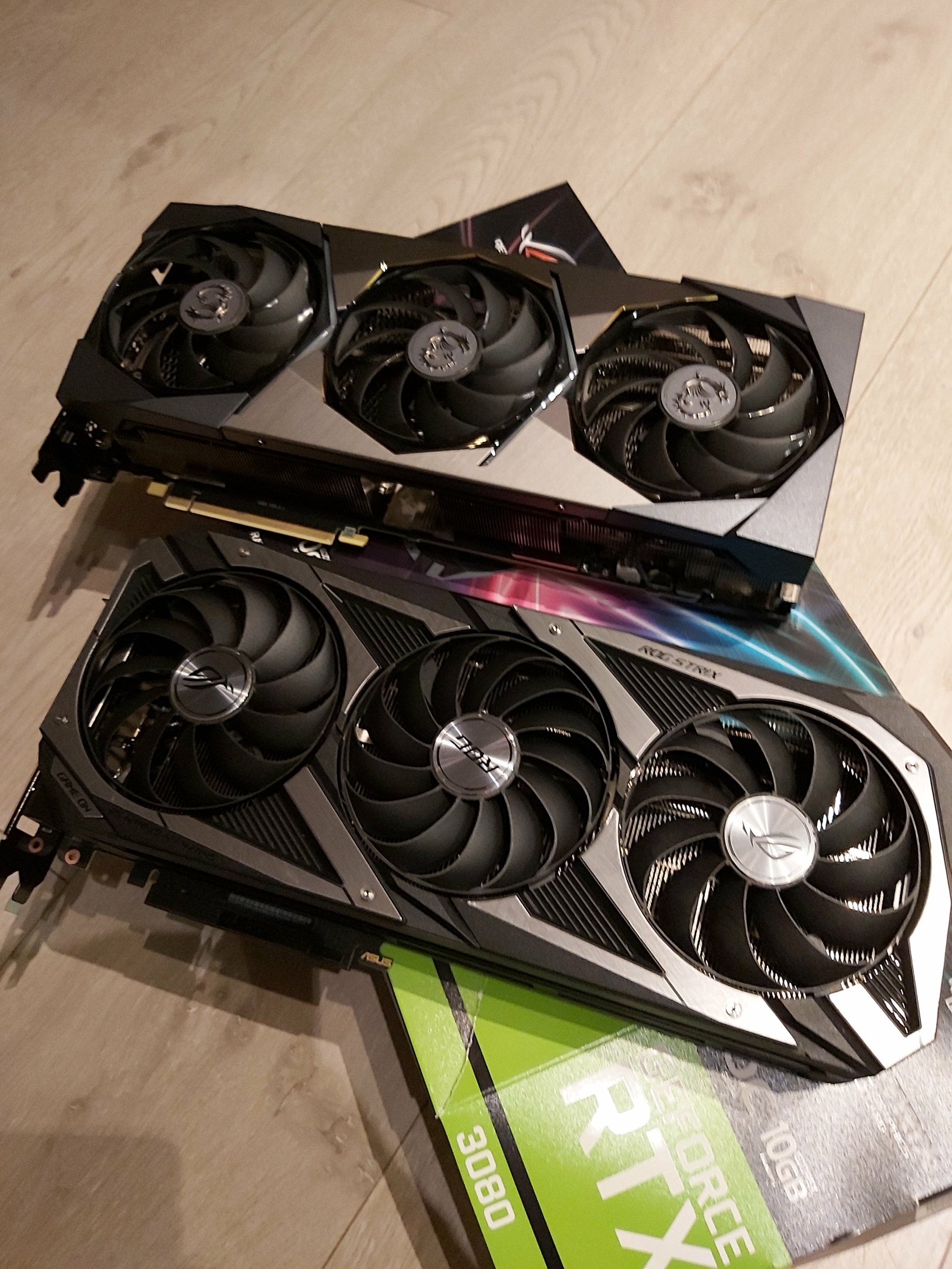

FatherPotato Skrevet 5. februar 2021 Skrevet 5. februar 2021 Luksusproblemer. Hvilken skal jeg beholde? 2
Mumriken Skrevet 5. februar 2021 Skrevet 5. februar 2021 31 minutes ago, FatherPotato said: Luksusproblemer. Hvilken skal jeg beholde? Lett, den som overklokker best 2
