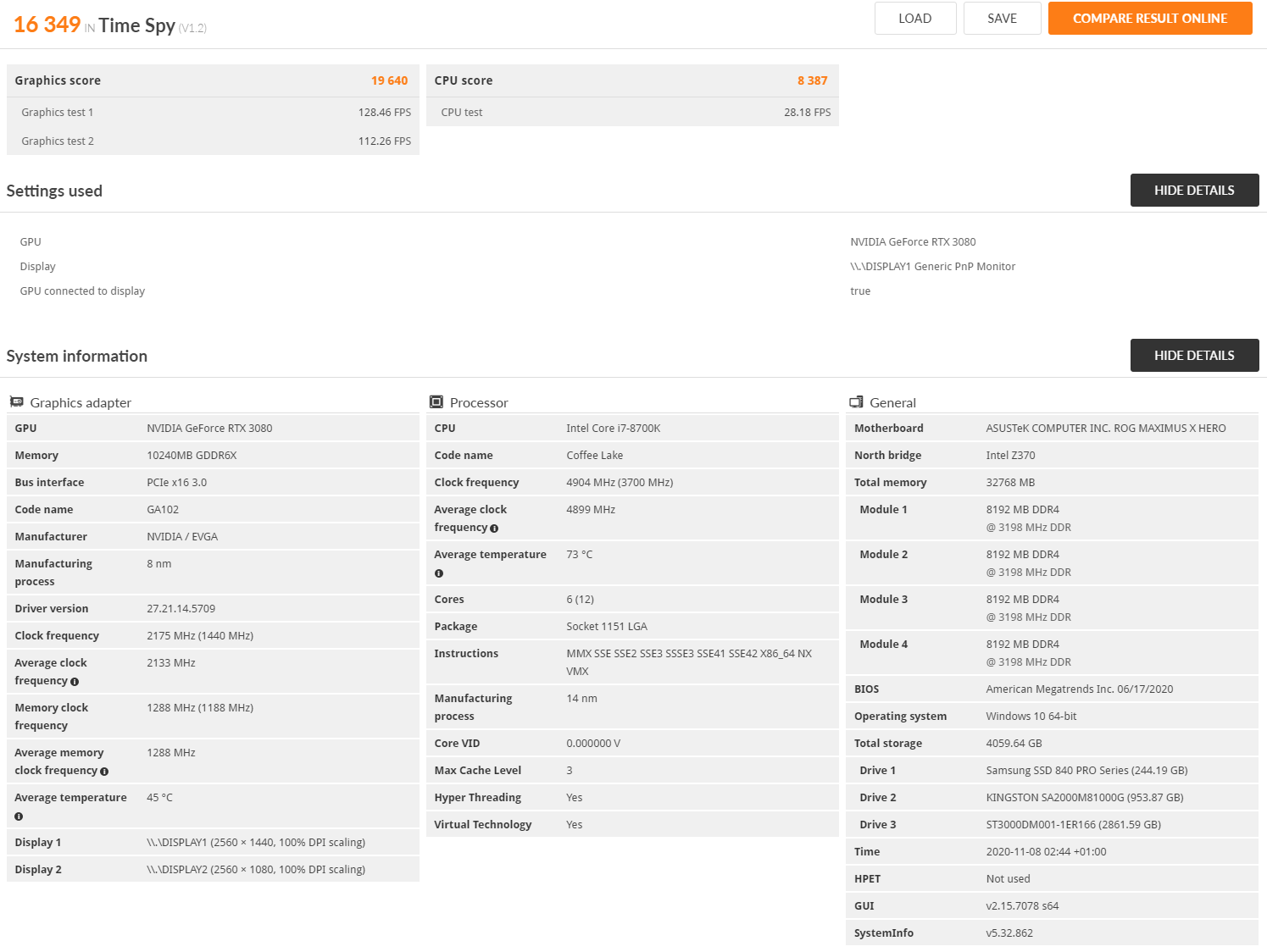

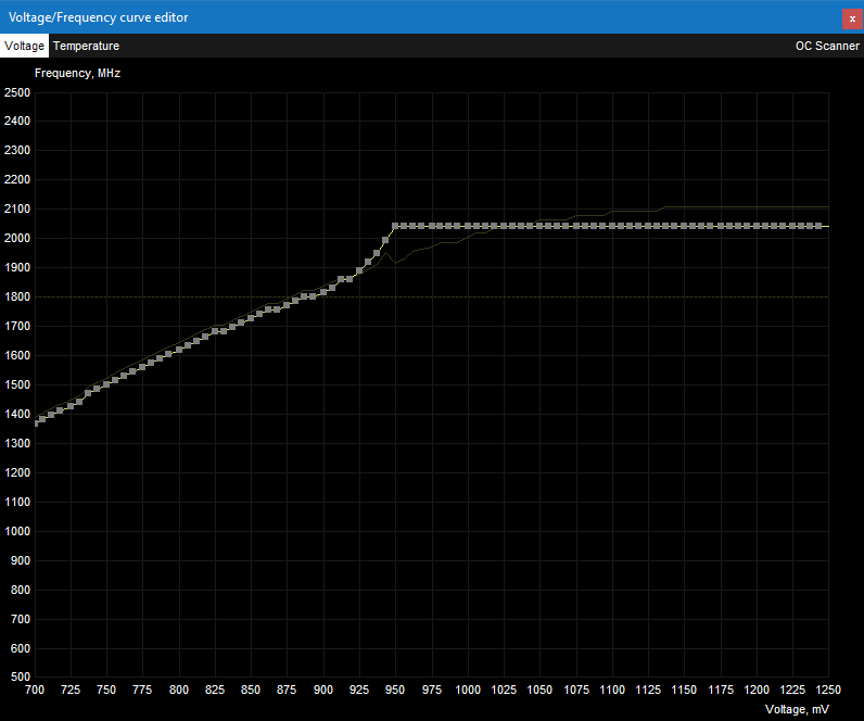

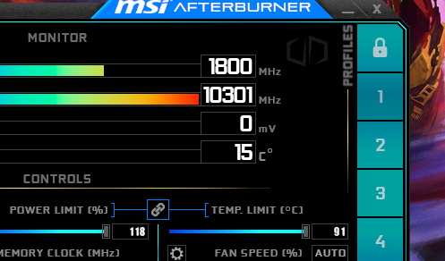

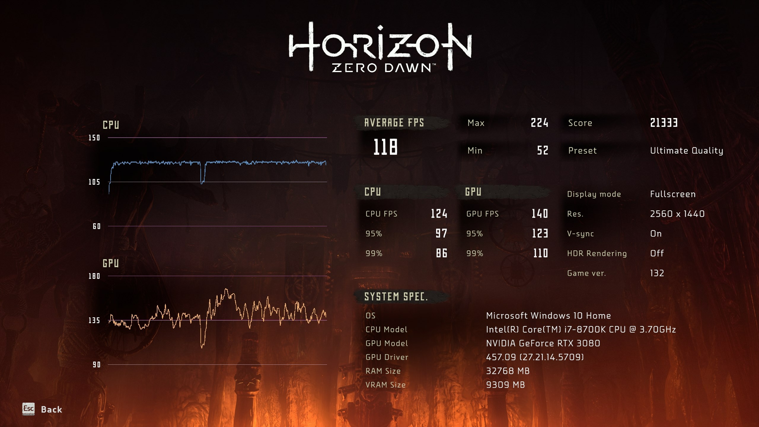

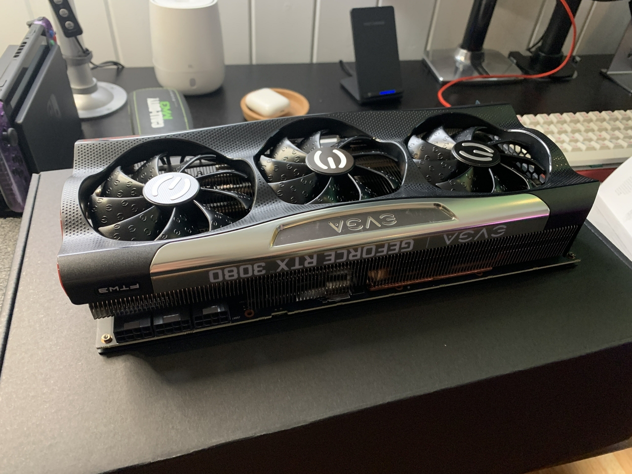

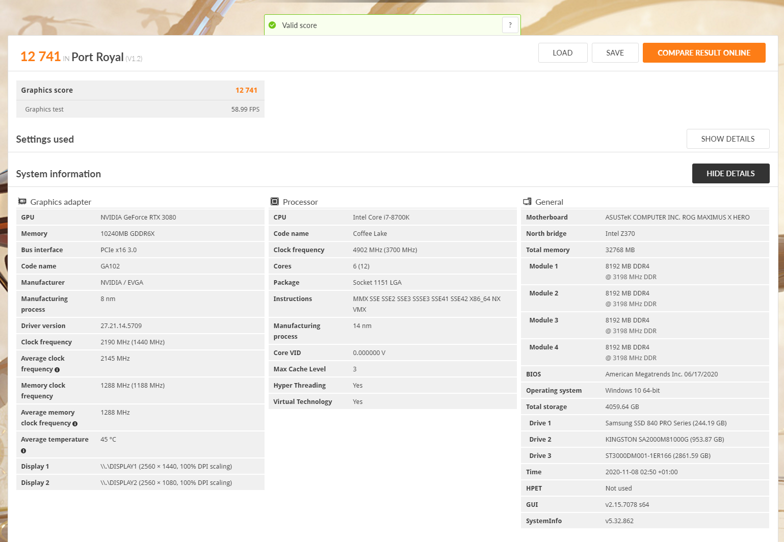

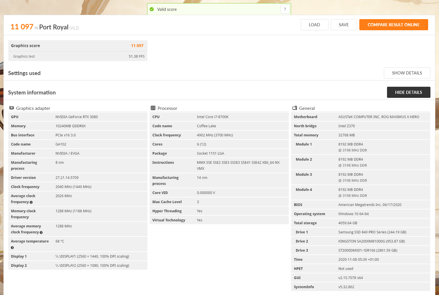

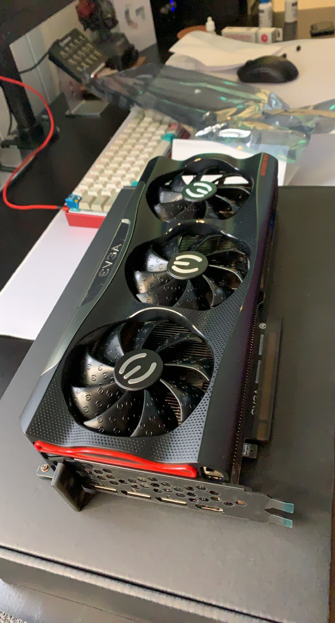

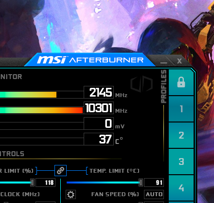

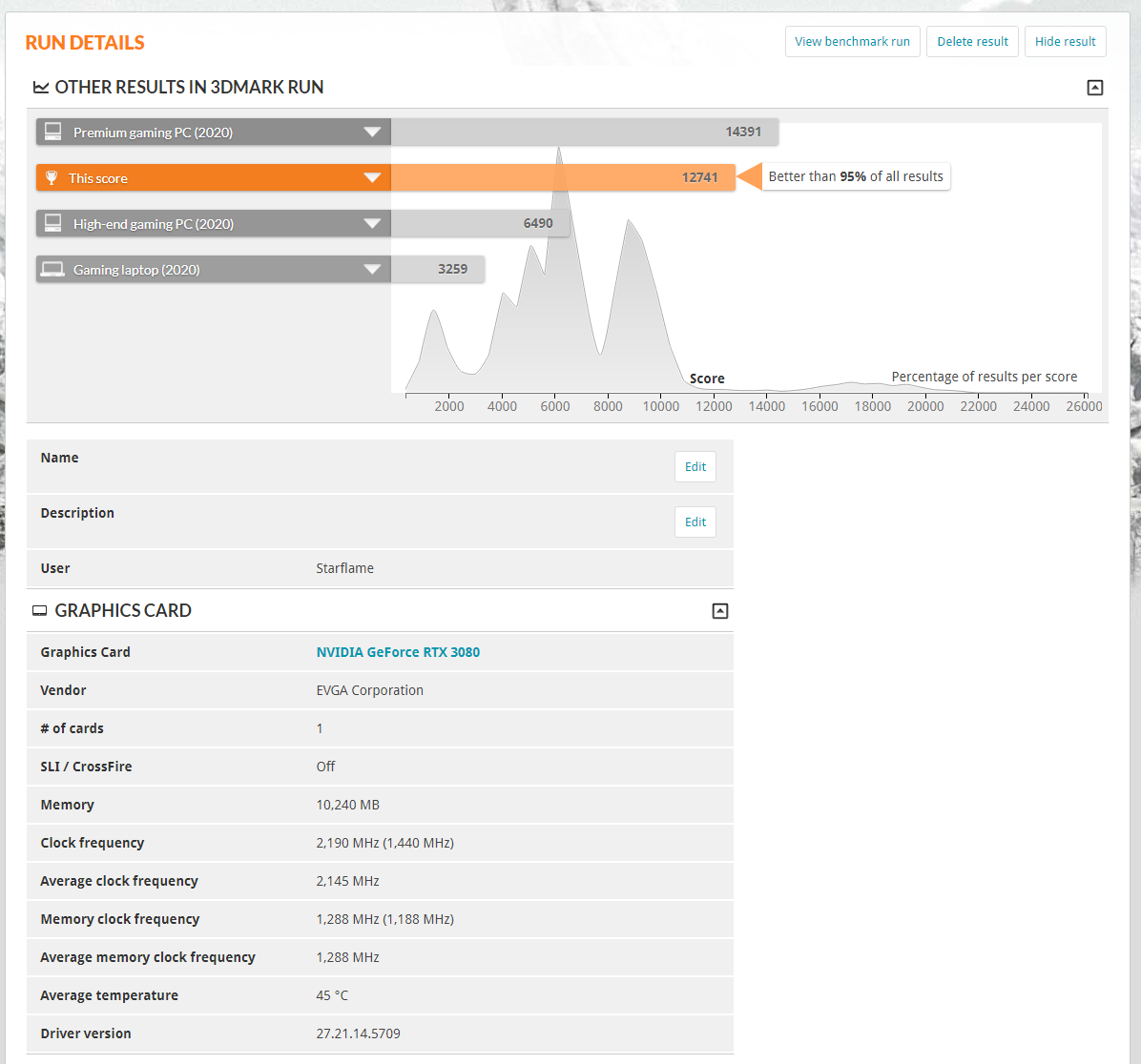

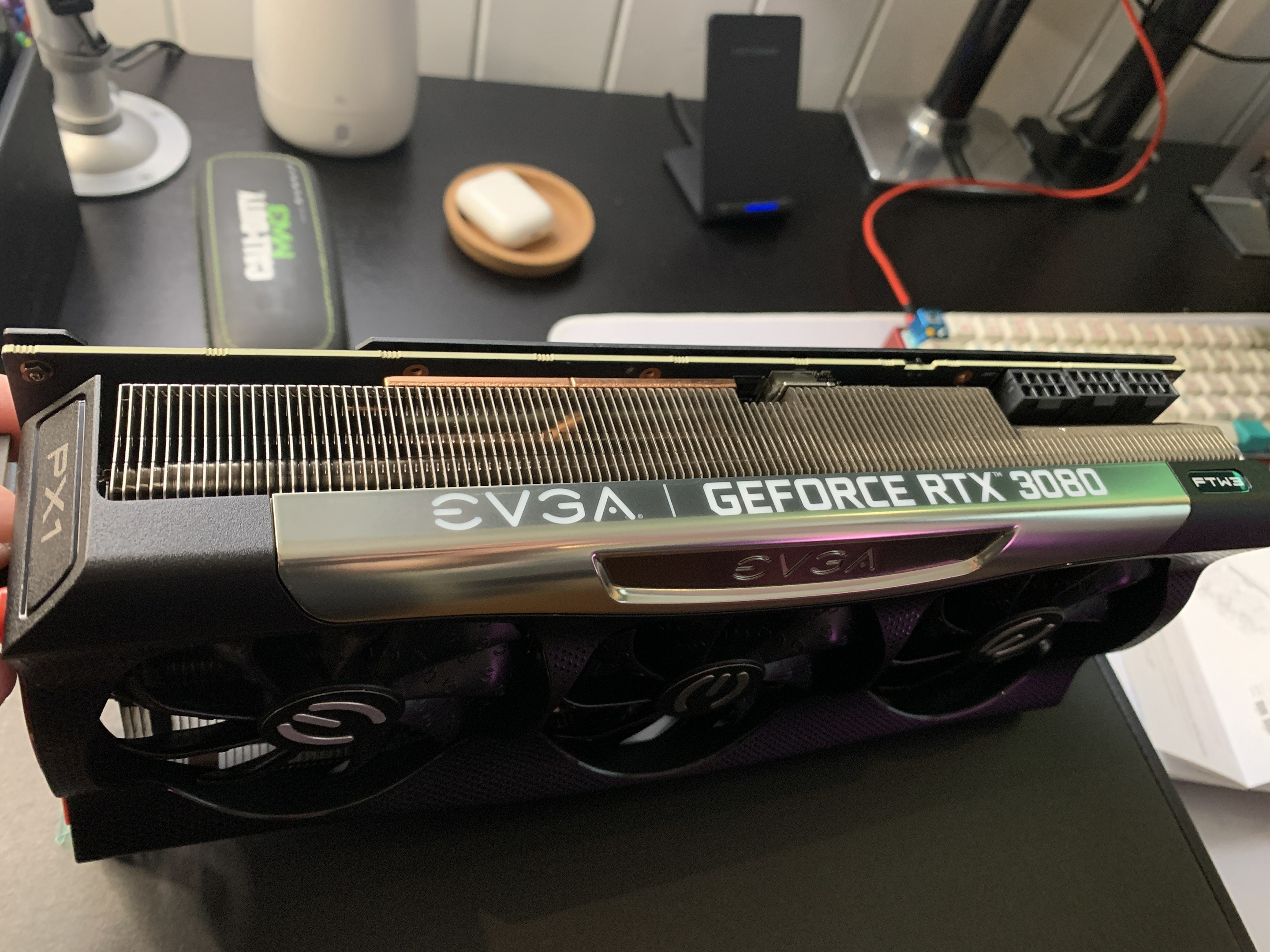

starflame Skrevet 8. november 2020 Skrevet 8. november 2020 (endret) Da kom jeg meg omsider til å se litt på benchmarks. For nå består riggen av: i7 8700k @ 4.9Ghz 3200Mhz 16-16-16-36 1T/1N Corsair Dominator EVGA RTX 3080 FTW3 Ultra Kingston A2000 h100i AiO CPU kjøler Benytter 3 PCI-e PSU kabler på kortet, ingen daisy chain for best fordeling av strøm. Nvidia driver er 457.09 Bios er EVGA sin vanlige, ikke den med extra power limit. Bilde 1 av kortet - EVGA RTX 3080 FTW3 Ultra Bilde 2 Spoiler Bilde 3 Spoiler Tenkte det ville vært gøy å se hvordan det ble om jeg åpnet vinduet mens jeg benchmarket, var ganske alright. Merker veldig at performancen på disse temperaturene kan være utrolig stabil om man hadde hatt vannkjøling og da kjøre høye clocks uten videre tanke. Blir definitivt noe å vurdere når det kommer vannblokker og jeg får ny case. For testing siden det er kun luftkjøling enn så lenge gikk jeg med stock curve med +95 core og +800 minne, power limit 118%, temp limit 91°, vifter 100%. Åpne vinduer, kabinett dør/front panel av og inne temperatur på rundt 6-8 grader. Virker som om mer enn +95-105 core så ble kortet ustabilt og startet å crashe spill, men kjørte ikke altfor mange variasjoner. Over +900-1000 på minne gjorde at performance gikk kraftig ned. Det er tydelig at minne blir veldig varmt over 900 og throttler hardt. For vanlig bruk kjører jeg en rolig undervolt curve på 950mv med 2040Mhz på core og +800 på minnet, vifter på auto. Gir meg stabil performance rett under 400w med lavt støynivå og temperaturer rundt 60 grader med load, som går opptil 70 grader under tung load. Tenkte ikke 850mv på 1800Mhz eller 1900Mhz var noe for min bruk, likevel om jeg blir å justere det. Kortet treffer også 2070Mhz under load noen ganger når det er god luft i rommet også. Bilde av curven finner du lengere ned i posten her. Benchmarks: Idle temp og clocks før start. Mener det var rundt 6 grader i rommet. Spoiler Temp og clocks under load med lav temp. Kortet booster bra når det kan. Husker ikke hvilken spill dette var, tror det var horizon zero dawn. Spoiler Port Royal Spoiler Spoiler Time Spy Spoiler Horizon Zero Dawn sin benchmark Merker ekstremt godt at det trenger flere CPU kjerner for å kjøre bra altså. Veldig bottleneck av å bare ha bare 6 kjerner her. Spoiler Port Royal med undervolt og auto-vifte profile for vanlig bruk Spoiler Lett curve på undervolten Spoiler Greit fornøyd med hvordan kortet oppfører seg, sjekket results-siden på 3dmark.com og landet #14 plass med denne cpu'en i Port Royal. Top 3% i Time Spy. Kjenner derimot veldig på at CPU'en henger etter, også opp i mot andre 8700k. Det blir nok å bytte AMD 5000 serie til 2021 med en ny AiO, eventuelt om jeg bytter til full custom watercooling på både CPU og GPU. Må tenke over det i allefall. Veldig fornøyd med hvor kortet treffer på overclocken. Ang kortet overall, jeg har aldri vært så fornøyd. Det å komme seg opp på 1440p 240Hz med høye til medium settings og holde det, er imponerende. Overwatch synger, Doom Eternal synger, til og med Apex Legends ligger på 200-240fps. Capper til 200 pga jeg foretrekker stabilitet og frametimes ovenfor høye men svingende fps. Frametimes > fps, always. Har noen spill til å teste, Rainbow Six Siege er jeg ikke veldig inn i men der får folk 350+ fps på 1440p leser jeg. Skal evt starte å spille litt Warzone nå som det er mulig å få mer enn 140fps i 1440p. Fra å komme fra 1080ti til 3080 er ganske utrolig må jeg si. En god CPU er et must også, men med nye AMD sin 5000 serie er det ganske lett valg fremover. Blir nok å henge litt rundt på forumet videre, søkte originalt etter et sted for å lese om andres erfaringer rundt kjøp av 3080 kortene. Spoiler Får ikke fjernet disse bildene fra posten for some reason. Endret 8. november 2020 av starflame får ikke fjernet noen bilder jeg la inn i posten nederst. 6 3
