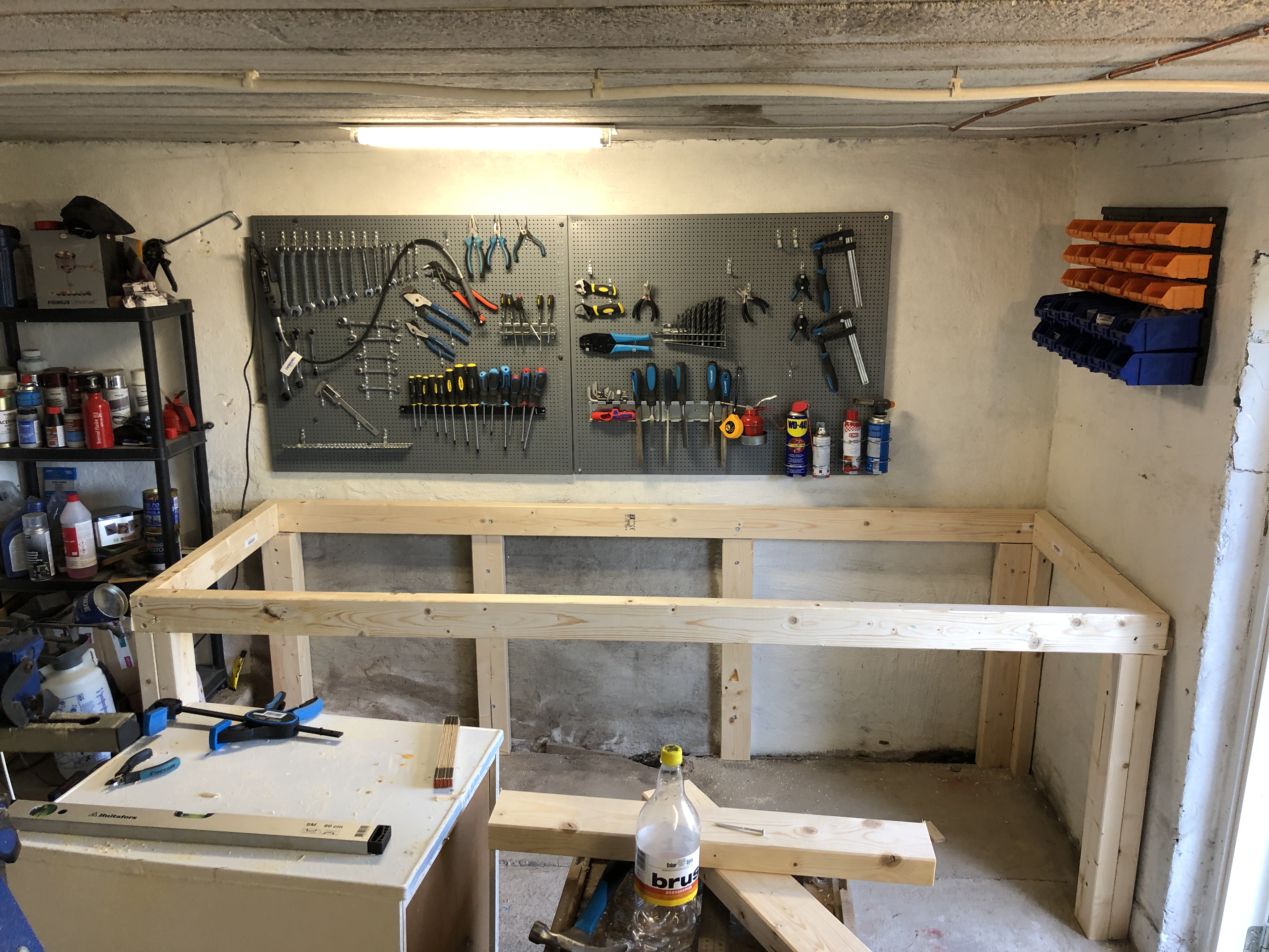

Stor treplate til verktøybenk?
Ja, det var slett ingen dårlig ide dette tror jeg :)
Ikke optimalt, men så absolutt en løsning som kan fungere :)
Må sikkert ha en tvinge eller to eller tre. Men som du sier så er det bare et verkstedbord i en kjeller. Trenger det egentlig å ose finesmekkerarbeid, så lenge bordet er funksjonabelt?
Neida, trenger så absolutt ikke å ose av kvalitet på sluttresultatet. Er stort sett bare jeg som er der. Samtidig så vil man jo få det så bra som mulig med den kunnskapen man har. Jeg vil jo ikke slurve unødig.
Når det er sagt så tror jeg at jeg velger å skru bordplankene sammen med skruer (hvis jeg kjøper lekter på (48x48) i steden. Disse er rettere og har ikke runde kanter. Da slipper jeg også å høvle alle bordene. 3-4 skruer pr. bord vil vel holde vil jeg tro, med en lite dash lim i mellom dem.
Så stiver jeg dem samtidig opp med en plankebit på tvers under bordplaten, før jeg fester hele platen med noen få skruer i selve bordrammen.
Da blir det lett og evt. bytte ut bordplaten senere :)
Høres greit ut. Kan være greit å forborre skruehullene og ha en dæsj lim der også før du skruer inn skruen.
Ja, har kjøpt meg skrueforsenker sett med bor, så dette vil bli gjort ja :)

Ja, jeg må jo ha ca. 20 lengder. Hvis jeg er heldig og kun finner lengder på 2.70m (som vistnok er de korteste) så blir det fort 600 kroner. I tillegg til at jeg må huke på hengern og hente det.
Men vi får se hva jeg finner på :)
Hvis du har en bordsag kan du kappe alle 2x4" i to. Da har du to rette fine flater som kan pekes oppover
Jeg vet... men har ingen bordsag desverre. Har lyst til å kjøpe en, men blir ikke ennå... Får ønske meg til jul :)
Lurer litt på om jeg skal kjøpe meg en bordsag faktisk, slik at jeg kan bruke bordene jeg har og heller skjære til disse. Er veldig kjekke disse bordsagene. Problemet er at jeg ikke helt vet om jeg finner noen fornuftig plass i kjelleren til denne. Den er jo flyttbar selvsagt og jeg trenger ikke bordsag til å skjøre store plater for min del. Blir mest småprosjekter uansett. Så denne kan vel egentlig stå hvorsom helst sånn sett. Gjærsagen derimot sager man jo ofte lengre ting på (vertfall jeg) så denne trenger litt plass i lengden (eller bredden...).
Dessuten så får man ved å kjøpe en bordsag følelsen av å ha laget en større del av bordet selv. Man lærer jo ikke noe av å kjøpe ferdig materiale. Ett sted må man begynne...
Som arbeidsbenk blir vel vanlig trelast av gran/furu veldig mykt treverk blir det ikke?
Jo, i utgangspunktet blir det det. Men jeg har tenkt å legge på en syrefast 2mm plate midt på bordet der jeg holder på mest.
Slik jeg har tenkt å lage denne bordplaten nå så blir den uansett lett og bytte ut igjen hvis behovet kommer. En bordplate laget med 2x4 koster vel rundt 500 kroner og det kan jeg leve med. Tislavrende bordplate i samme størrelse er dyre hvis man skal ha noe som er hardere og dem fåes ikke i slik størrelse jeg trenger og må enten spesialbestilles eller kappes til etc.
Du kan også løse problemet med en sirkelsag. Kan du ikke låne verktøy hos noen naboer? Hvis du skal ha bordsag så kan jeg anbefale heller en kombisag som obs bygg bruker å ha på kampanje. Disse er både kapp og gjærsag og bordsag. Jeg er en dewalt kar og kjøpte min på obs kampanje, men hvis du vil ha bosch så har de det også.

Tja... når man først bygger noe slikt som jeg gjør nå (bord etc) så skråkutter man jo hjørnene på bordrammen. Det blir mye penere enn når man bare klinker plankene sammen. I tillegg skal jeg skråkutte beina under bordet som går på skrå fra veggen og opp til denne rammen, på begge sider.
Så på mitt lille prosjekt har jeg skråkuttet ganske mye egentlig...
Ok, men om det trengs er en annen sak. om få måneder har du sølt flekker og bordet har fått både skrap- og slagmerker at du ikke tenker over slike ting.
Det er nok sant... men man kjøper jo ikke et skrap av en bil fordi den uansett ikke ser like fin ut om tre år?
Man gjør det jo så bra man kan ut fra de kunnskapene man har. Bordet er på ingen måte perfekt, og det blir jo ekstra vanskelig når både gulv og vegger er skjeve. Da har man lite å gå ut i fra og må stole på en linjelaser stort sett.
Men nå er jeg vertfall ferdig med selve rammen. Det ble faktisk veldig bra. Ikke 100% i vinkel, men jeg vil si 98%. Å det er bra nok tror jeg.
