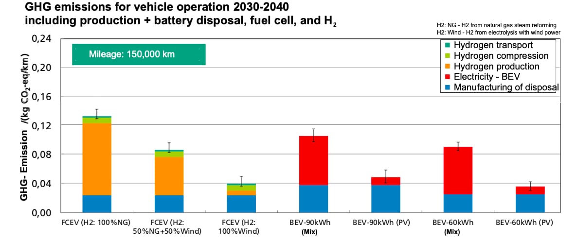

Espen Hugaas Andersen Skrevet 22. juli 2019 Skrevet 22. juli 2019 (endret) Forøvrig kommer elbil bedre ut for perioden 2030-40: CO2 utslipp Fraunhofer 2030 til 2040.jpg En liten kommentar til grafen. Antar man at hydrogenet produseres med samme strømmiks som elbilene lades med, så vil utslippet ved produksjon av hydrogen (altså de oransje segmentene) være 3-5 ganger større som ved utslippet ved produksjon av strøm for elbilene (altså de røde segmentene). Altså med produksjon av hydrogen med antatt gjennomsnittlig strømmiks (der de ikke antar PV) ville hydrogenbilen havne på ca 0,21-0,33 kg/km. Da ville den altså være ca 2-3 ganger verre enn elbil med 90 kWh. I mitt syn er det alltid best å sammenligne epler med epler. Antar man kullkraft for elbilen så bør man anta kullkraft for hydrogenbilen. Antar man naturgass for hydrogenbilen så bør man anta naturgass for elbilen. Dette er energikilder som er like anvendelige for begge alternativer. Endret 22. juli 2019 av Espen Hugaas Andersen 6
