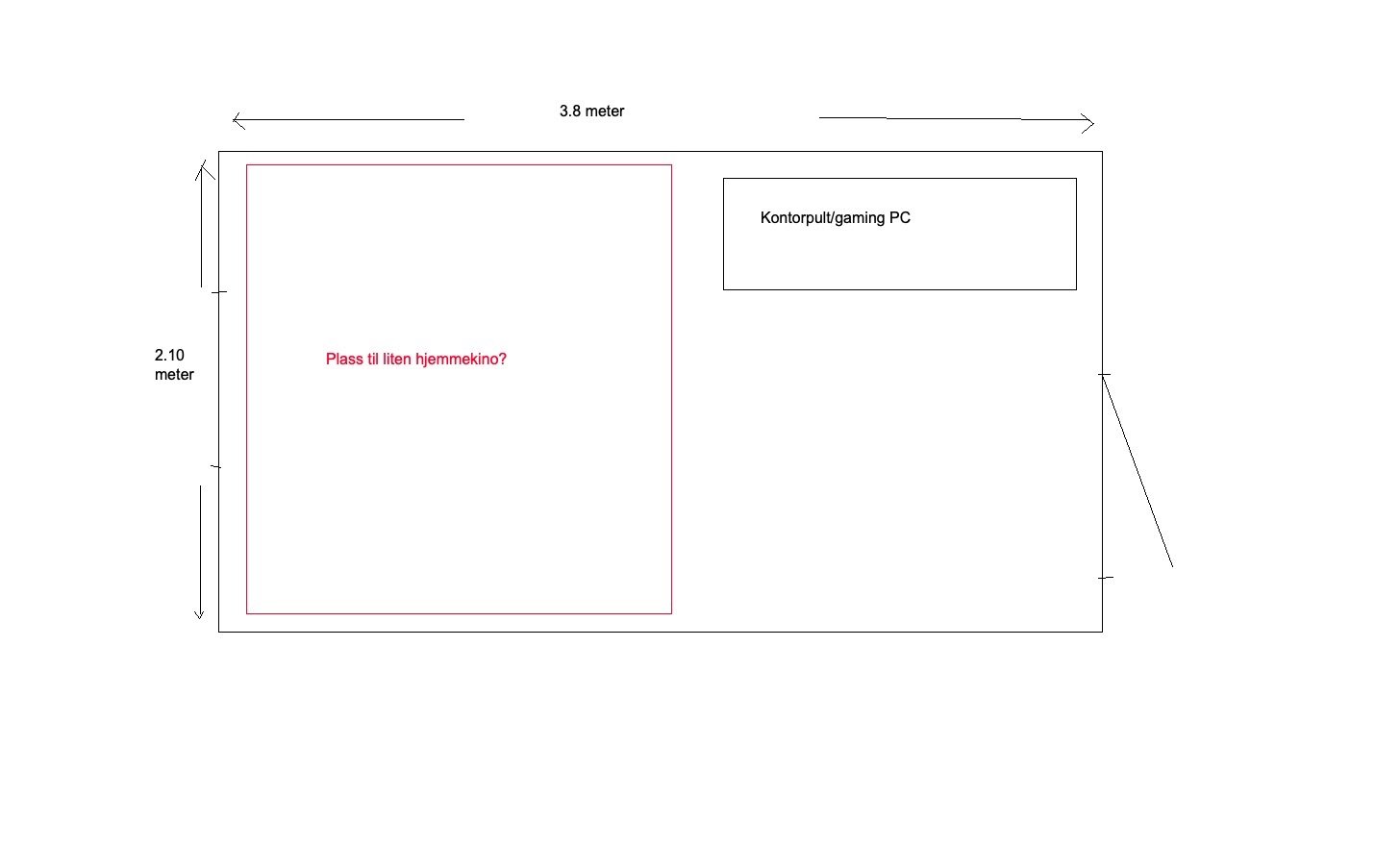

bshagen Skrevet 28. desember 2023 Forfatter Skrevet 28. desember 2023 Sitter å funderer på å omrokkere litt i huset mitt. Har et ubrukt soverom som jeg kunne tenke meg å gjøre om til en liten man-cave, med kontor og en liten hjemmekino. Men det er ikke mer enn 210 x 380, så det er jo ikke digert, og hvis jeg skal kombinere det med en kontorpult så blir det på tvers av rommet også. Hva tenker dere her inne, er det mulig å få til litt godlyd tror dere? Tenker en toseter og en 65" OLED. Bokhyllehøyttalere. Kanskje også 3.1 kunne vært ålreit? Tilgi mine paint-kunnskaper
bshagen Skrevet 28. desember 2023 Forfatter Skrevet 28. desember 2023 Sto å kikket litt i rommet i stad. 210cm er knapt i lengden på en hjemmekino ser jeg. Kanskje det er for lite 🤔
vidor Skrevet 28. desember 2023 Skrevet 28. desember 2023 Tror du får det greit til. Bare tilpass lerretstørrelsen til noe fornuftig om du planlegger projektor. Tenkte i utgangspunktet å ha en projektor selv men med 65" TV er det en fin mellomting og nok for min del. 1
bshagen Skrevet 28. desember 2023 Forfatter Skrevet 28. desember 2023 (endret) vidor skrev (8 minutter siden): Tror du får det greit til. Bare tilpass lerretstørrelsen til noe fornuftig om du planlegger projektor. Tenkte i utgangspunktet å ha en projektor selv men med 65" TV er det en fin mellomting og nok for min del. Så det er mulig, interessant! Det er sortnivået som gjør at jeg *må* ha OLED, blitt bortskjemt Kan gå til 77" også om lyden er god nok, og det er rimelig stort på 2m vil jeg tro? Hvis jeg gjennomfører dette så bruker jeg bare en monitor eller noe for å sjekke om lyden er bra, før jeg går for dyrere TV EDIT: Ifølge RTINGS så skulle vel 65" være rimelig greit for kino på denne lengden ser det ut til https://www.rtings.com/tv/reviews/by-size/size-to-distance-relationship Endret 28. desember 2023 av bshagen
vidor Skrevet 28. desember 2023 Skrevet 28. desember 2023 (endret) Hvis det er et dedikert rom kan du også behandle det for optimal lyd. Du kommer langt med litt vegg- og takdemping + litt tepper for å ikke få masse HF-refleksjoner. Hadde en gang et 180cm lerret på mindre rom enn deg og det fungerte akkurat. Edit: Ved nærmere ettertanke var nok lerretet 118 cm Endret 29. desember 2023 av vidor 1
bshagen Skrevet 28. desember 2023 Forfatter Skrevet 28. desember 2023 Kan absolutt behandle rommet, men tenkte i grunn å bruke akustikkplater og langhåret teppe på gulvet fra IKEA eller noe. Så må jeg flytte kontorpulten også inn der da, siden dette er et rom jeg flytter kontoret jeg allerede har inn til. Glemte jo å nevne den biten også selvsagt Hvor langt unna satt du det lerretet? Det var jo ganske stort i grunn, og det fyller meg med litt håp om at dette kan fungere. Litt usikker på bak-kanaler og eventuelt Atmos, om det kanskje er litt tricky. Sofaen må jo inntil veggen, og det er ikke helt ideelt mtp bakhøyttalerne. Derfor jeg kanskje tenkte at 3.1 er det mest fornuftige, hva tenker du?
vidor Skrevet 28. desember 2023 Skrevet 28. desember 2023 Ganske likt det rektangelet du har i tegningen din, men brukte i praksis 2.1 THX-lyd.

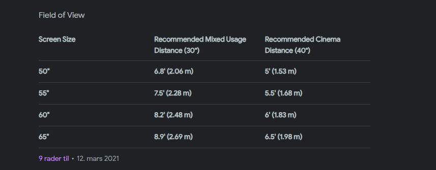

Mato Skrevet 29. desember 2023 Skrevet 29. desember 2023 bshagen skrev (15 timer siden): Sto å kikket litt i rommet i stad. 210cm er knapt i lengden på en hjemmekino ser jeg. Kanskje det er for lite 🤔 får ganske optimal kino følelse med 65" og ca 2meter avstand , tv'en vil da dekke 40 grader av synensfeltet 2
