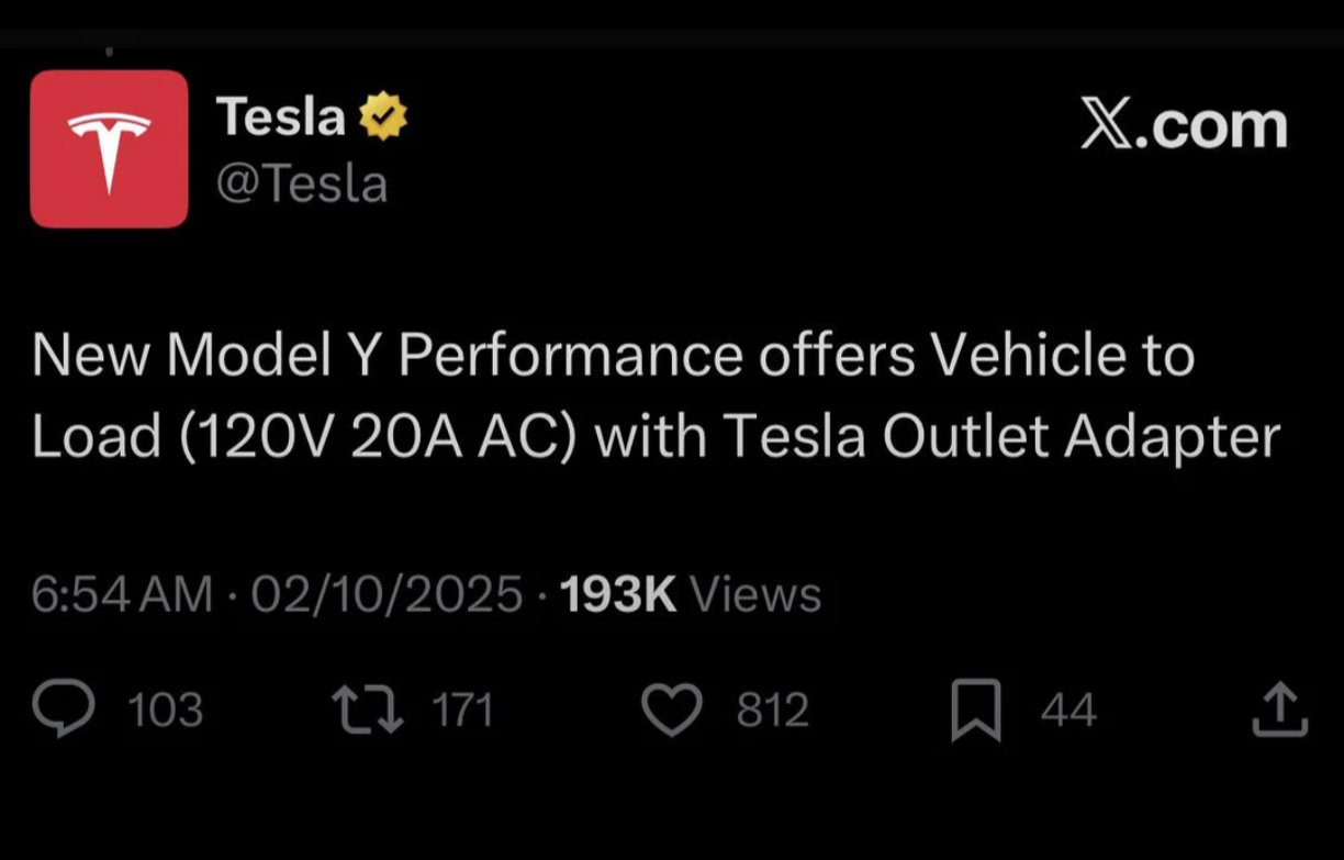

Ser ut som nye Y Performance støtter V2L.
Tipper den nye onboard chargern deres kommer i resten av bilene og snart da.
I følge mine begrensede elektriker kunnskaper så blir dette 10A på 230V.
Det blir litt dårligere enn Hyundai, men holder kanskje greit til bruksområdet. Bortsett fra om man vil bruke det som backup til huset ved strømbrudd kanskje

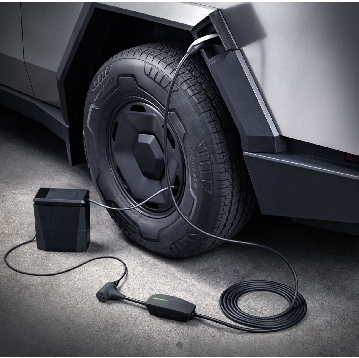

Vi har vel litt anneledes hardware i bilene her ettersom vi lader på 3fase og opptil 400V, hvor de ellers lader på lavere spenning og høyere amp.
Virker å være samme adapter som de selger til Cybertruck, og ryktes at alle juniper har samme hardware så kommer kansje til eldre biler og med update etterhvert.
