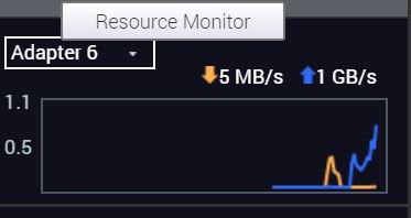

Våt drøm? Tull og tøys. Hva slags switcher bruker du på 100Gbit-nettet ditt hjemme forresten? Her er en storage vmotion på mitt nett fra ene ende av nettet til den andre (igjennom tre switcher), alt koblet med cat6 (non-A):
