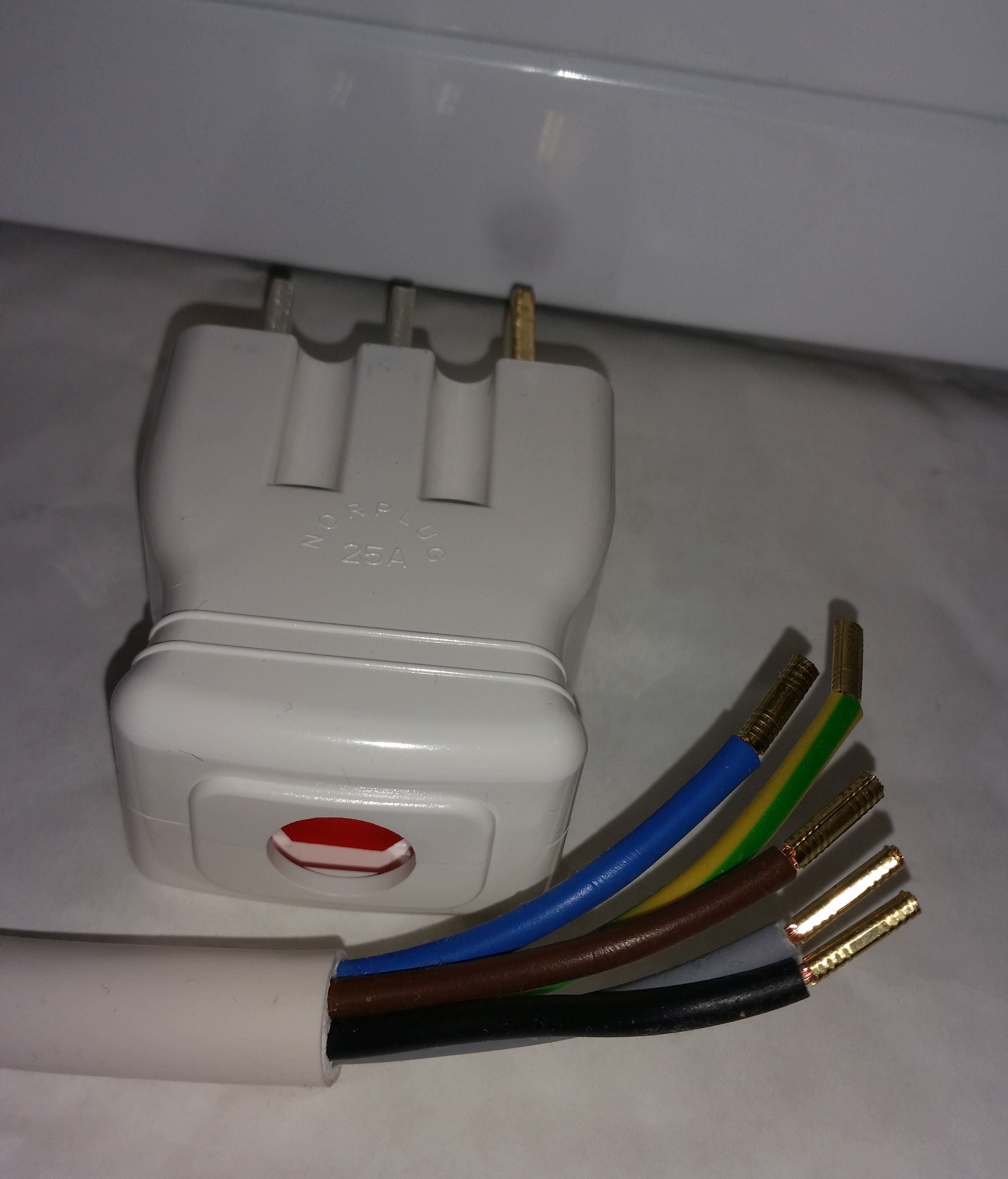

squaddie Skrevet 1. desember 2018 Skrevet 1. desember 2018 (endret) Har ventet i flere mnd. på at noen elektrikere skal få tid til å installere den nye komfyren min ( https://www.skousen.no/hvitevarer/komfyr/keramisk-komfyr/product/siemens-ha744231u/>) med keramisk topp (bor ute i gokk, så det er vanskelig å få tak i elektriker her), men fikk vite denne uka at jeg fint kan installere støpselet selv. Det er altså støpsel som jeg bestilte hos Power (denne: https://www.power.no/hvitevarer/tilbehoer-til-hvitevarer/tilbehoer-til-komfyr-og-ovn/ezo-elektrisk-stoepsel-25a250v/p-207917/?gclid=Cj0KCQiA_4jgBRDhARIsADezXcgmxkbR8O-tYLWno7KYEDdxRcfv2dAFvWquOJiZqSY682drf9saqN8aAnSxEALw_wcB ) - Komfyren min har altså kabelen på plass, men mangler støpsel i enden av den kabelen. Har jo allerede veggkontakten på plass da, siden jeg har hatt en komfyr med keramisk topp der... Nå er det slik at jeg har et nokså gammalt hus, men med sikringer som kan switches opp og ned. Det står 2x20 ampere, kjøkken i sikringkapet, så det skal vel fungere finfint på Siemens-komfyren min, hva? Vedlagt har jeg et bilde av støpsel (fra Power) + enden av kabelen. Spørsmålet mitt er da: HVORDAN installerer jeg det her selv? Er det noen som har tips/råd å komme med? Kan ikke vente til ut mot nyåret på elektriker heller... spesielt i jula... Takk på forhånd! Endret 1. desember 2018 av squaddie

Åsgårdsreia Skrevet 1. desember 2018 Skrevet 1. desember 2018 Kabelen din er feil type for kontakten. Komfyren skal kobles til etter anvisning fra produsent. Dersom komfyren kan kobles til enfas vil hvordan stå i bruksanvisning eller på selve komfyren.
squaddie Skrevet 1. desember 2018 Forfatter Skrevet 1. desember 2018 Kabelen din er feil type for kontakten. Komfyren skal kobles til etter anvisning fra produsent. Dersom komfyren kan kobles til enfas vil hvordan stå i bruksanvisning eller på selve komfyren. Jaha... har du link til hvilken type kontakt jeg må skaffe meg da? Merkelig. Jeg spurte der jeg kjøpte komfyren om støpselet (på bildet) ville passe, og de sa "ja"...
Åsgårdsreia Skrevet 1. desember 2018 Skrevet 1. desember 2018 Støpselet ditt må passe kontakten din i veggen. Det er mulig komfyren kan kobles til enfaset kontakt, men da trenger du i så fall en kabel med tre ledere.
traskas waits for alice Skrevet 2. desember 2018 Skrevet 2. desember 2018 Forumtrollet: Må du slutte å tulle da. Aller først sitter det vel et deksel på komfyren over koblingene som kan taes av med 1 eller 2 skruer. Det vil stå hvordan dette skal være for 1-fas eller 3-fas koblinger både på IT-nett og TN-nett. Siden du har støpsel som allerede passer kontakten din hjemme, vil det si at du har en 1-fas IT-nett tilkobling. Da skal det mest sannsynlig først legges noen lasker (små kobberskinner som lager kontakt over 2 punkter på tilkoblingen) på komfyren sånn at denne er koblet for bruk på 1-fas. Deretter noterer du fargene som er lasket. Så åpner du det støpselet og passer på at de 2 fargene som er lasket sammen, også kobles sammen i støpselet på hver sin kobberfinger av de tynnere. Den tykkeste som er ensom skal KUN ha den gulgrønne jordledningen. Vipps, så har du en kontakt som fungerer mot komfyr, den kan kobles i og du har mange timer med matlaging foran deg. 4
The Avatar Skrevet 2. desember 2018 Skrevet 2. desember 2018 Støpsel har du lov til å montere sjølv, også komfyrstøpsel. Det kan være lurt å få ein elektrikar til å gjere det, men det er ikkje påkrevd. Eit bildesøk på "komfyrstøpsel" gir mange eksempelbilder. Dersom du er usikker så kan du opne støpselet og legge ut eit bilde, tilsvarande etter at du har festa leidningane. Av gode tips på vegen så er det viktigaste at du passer på å teite godt til slik at ledninga ikkje kan løsne og lage kortsluttning eller serielysbue.
Åsgårdsreia Skrevet 2. desember 2018 Skrevet 2. desember 2018 Så åpner du det støpselet og passer på at de 2 fargene som er lasket sammen, også kobles sammen i støpselet på hver sin kobberfinger av de tynnere. Det er mulig å koble slik så lenge det er plass inni klemmene, men ikke noen ideell løsning. Risikoen for at ledningene løsner er større og det er mye lettere å koble feil.
Hårek Skrevet 2. desember 2018 Skrevet 2. desember 2018 Se på denne tråden om tilsvarende tema, har gode bilder. https://www.diskusjon.no/index.php?showtopic=1778668 Cluet er å finne ut hvordan det kobles i komfyren slik at det bare er en leder som kobles på hver pinne i støpsel. Les nøye det som står videre om hva man ikke skal gjøre og hvorfor. 4
Stoop kid Skrevet 24. mars 2019 Skrevet 24. mars 2019 (...) Da skal det mest sannsynlig først legges noen lasker (små kobberskinner som lager kontakt over 2 punkter på tilkoblingen) på komfyren sånn at denne er koblet for bruk på 1-fas. Deretter noterer du fargene som er lasket. (...) Jeg koblet nettopp til komfyren min, den virker å fungere godt. Så at L1 skulle på tre av terminalene og N på to av dem. Jeg fant ingen kobberskinner, så jeg delte kobbertrådene til L1 i tre circa like store tufter og N i to. Satte hver tuft inn i hver terminal som skulle kobles til. Er dette veldig galt, medfører det noen risiko? Nakne kobbertråder L1 og N havnet litt nærme hverandre (f.eks. 3-5 mm basert på øyemål) om det har noe å si.
sedsberg Skrevet 24. mars 2019 Skrevet 24. mars 2019 Der har du oppskriften på hvordan det ikke skal gjøres. Få tak i de skinnene og gjør det ordentlig. Det går mye strøm til en komfyr og du vil ikke ha dårlig kontakt eller overledning der. 2
