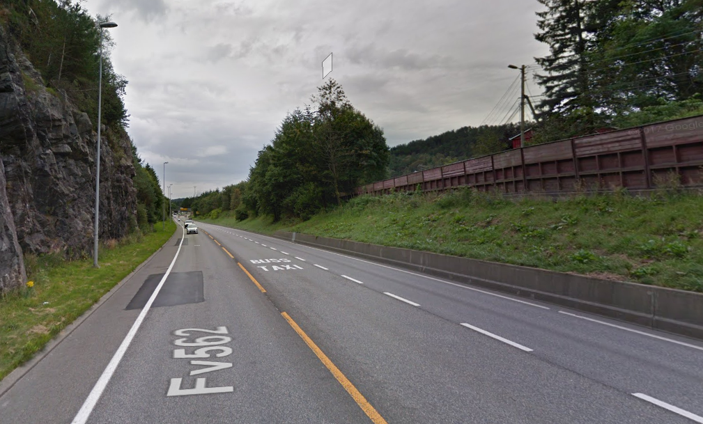

Et spørsmål om bruk av kollektivfeltet til forbikjøring da jeg ikke kjører noe som gir rett til å bruke det.
Hvis jeg ønsker å kjøre forbi en bil som kjører i samme felt som lastebilen, er det lov å benytte kollektivfeltet som ligger til venstre? Eller må jeg i grunn over det feltet og ligge i motgående kjørefelt?
Hadde kollektivfeltet vært til høyre så hadde saken vært grei, men nå skjer forbikjøringen til venstre - dog uten at jeg har en bil som har lov til å oppholde seg i kollektivfeltet i utgangspunktet.
Vanligvis har man jo det, og jeg hadde glatt gjort det i dette tilfellet også.
Rettelse, man har ikke lov til å kjøre forbi på høyre side, som kollektivfeltet ligger på :)

Kollektivfelt er som regel på høyre side og da har man ikke lov å kjøre forbi, med mindre det foran står stille, eller du skal svinge til høyre i neste kryss
Ang. å kjøre forbi i kollektivfellt generellt sett:
Trafikkreglene paragraf 12, første punkt fjerde bokstav:
d) Kjørende i kjørefelt som er forbeholdt bestemte trafikanter, kan kjøre forbi til høyre for kjøretøy i annet felt.
Så har du lov til å bruke et kollektivfelt kan du bruke det til å kjøre forbi uansett om det er til høyre eller venstre.

Om kollektivfelt står det følgende i paragraf 5, andre punkt:
2. Kjøring i kollektivfelt og sambruksfelt er bare tillatt som angitt på offentlig trafikkskilt. Likevel kan elektrisk eller hydrogendrevet motorvogn, tohjuls motorsykkel uten sidevogn, tohjuls moped, sykkel eller uniformert utrykningskjøretøy nytte slike felt.
Da må man på ett eller annet vis kunne definere det å krysse det eller kjøre i det for forbikjøring på ett eller annet vis ikke går under 'kjøring' i det.
Jeg tror en streng tolkning tilsier at ingen forbikjøring er mulig siden du ikke kan krysse kollektivfeltet uten å kjøre i det (Og langt i fra kjøre i det under forbikjøringen, men det er høyst tenkelig at en politi eller en rett ikke faller ned på at en streng tolkning er rimelig.
Man har lov å krysse over et felt man ikke har lov å kjøre i, men da har man vikeplikt for de som ferdes der (akkurat som ved vanlig feltskifte).
Det er ikke lov å bruke kollektivfelt, krabbefelt eller sykkelfelt for forbikjøring. Å svinge ut i sykkelfeltet for å komme seg forbi én som skal svinge til venstre er altså heller ikke tillatt.
Det eneste unntaket er ved trafikkuhell eller veiarbeid, da kan trafikken dirigeres/reguleres forbi stedet via felt som vanligvis er ulovlige å benytte.
Det er ikke lov å bruke kollektivfelt, krabbefelt eller sykkelfelt for forbikjøring.(..)
Så hvis man bare ser på det vil man da for å ta en lovlig forbikjøring på den strekningen krysse kollektivfeltet og kjøre forbi i felt for motgående trafikk? (forutsatt ingen kjøretøy i kollektiv og motgående)
Jepp. Slik jeg tolker reglene må dét være det korrekte.
For en del år siden fikk en traktorfører bot for å ha kjørt i kollektivfeltet. Vedkommende gjorde dette for å slippe forbi raskere trafikk, men denne bruken av kollektivfeltet var ikke tillatt. Det var ingen lovlige forbikjøringsmuligheter på strekningen, kun ett kollektivfelt og ett normalt kjørefelt. Det var midtdeler mot motgående kjørefelt.
