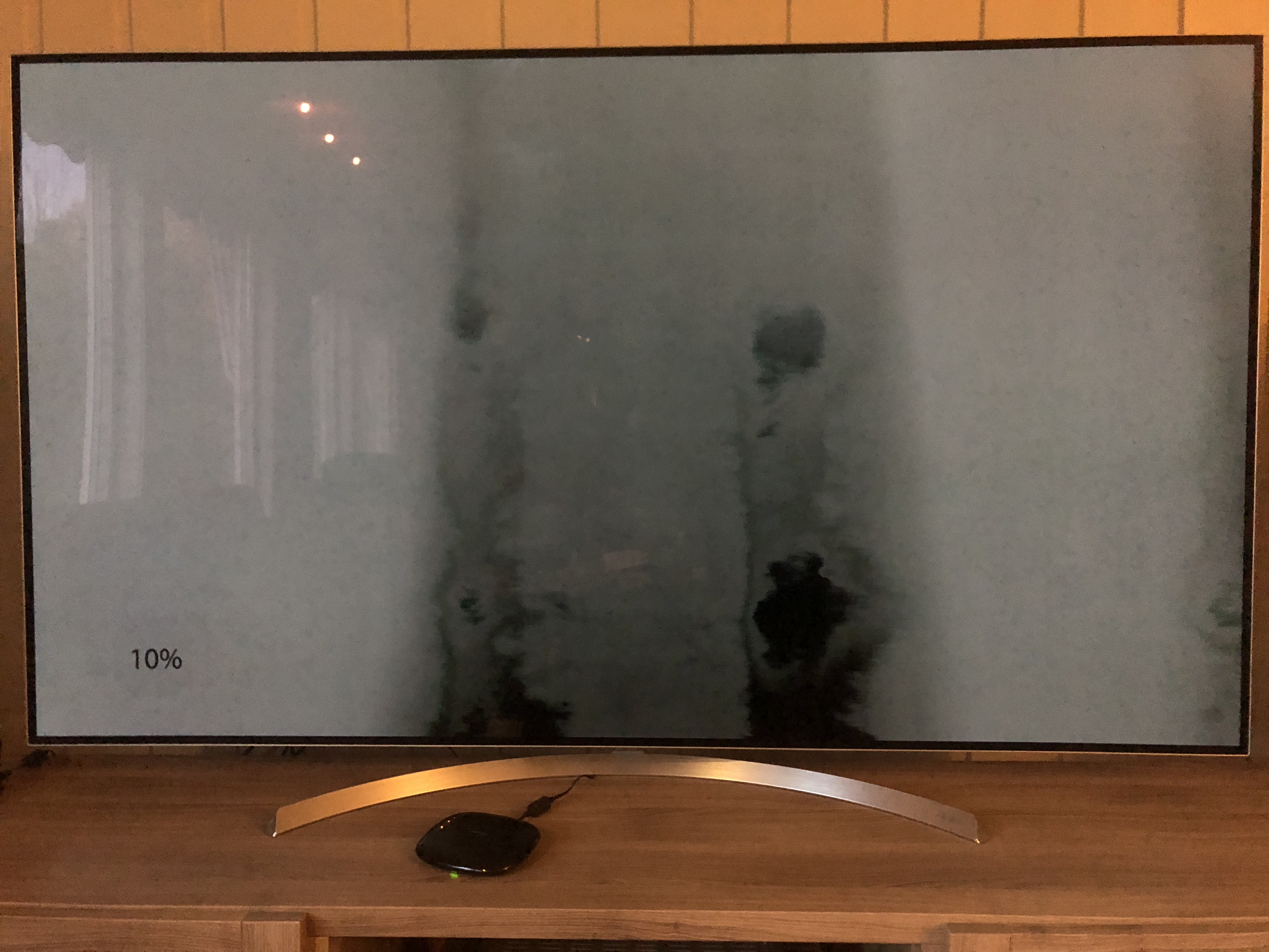

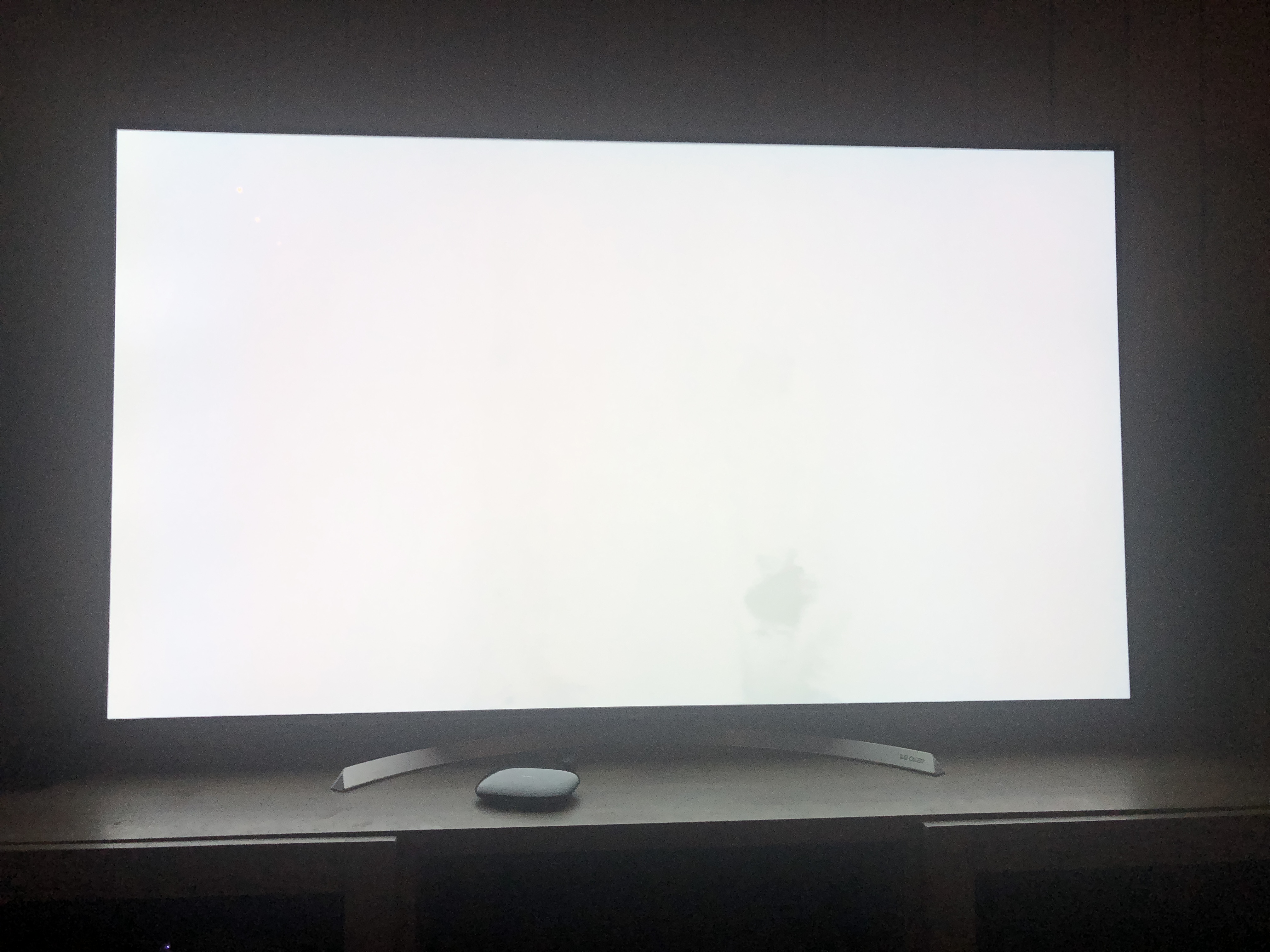

Bildene er av en LG 65" B7 OLED. Kan noen av dere gi meg en forklaring på hva som har skjedd her? Merket ikke noe da den ble skrudd av, når jeg slo den på var den som på bildene.
Alt forsvant etter en kjøring av pixel refresh.

Tror jeg har funnet årsaken til de sorte flekkene. Fikk et tips etter at jeg la ut bildene her. Ser ut som det kan være at det har kommet direkte sollys på panelet. Googlet litt, og jeg tror det stemmer det han sier.
Ohh intresangt mulig det stemmer har sett noen bilder av sol lys skadede oled paneler men ikke i den grad du fikk.
