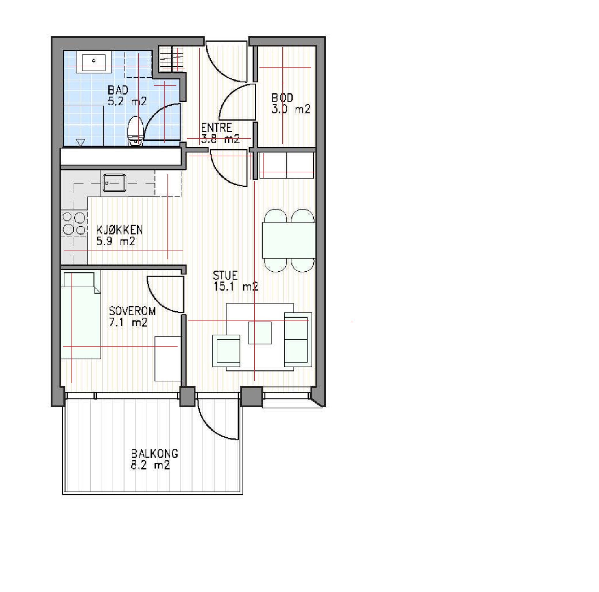

Geekeern Skrevet 7. mai 2018 Skrevet 7. mai 2018 (endret) Hei, Jeg trenger hjelp til å måle total areal av leiligheten min, er ny oppført bolig, naboene har oppdaget avvik I arealet i leilighetene sine og oppfordrer meg til å gjøre det samme. Hvordan har jeg målt opp? Jeg har tatt ytterste vegg, målt fra begge sider av veggen. Måler ikke fra listverk. Vedlagte bilde er planløsning fra prospekt. Alle rom er arealet oppgitt, så litt usikker på om jeg kan ta dem på at det er avvik hvert rom for seg, eller om det er total arealet som har å si. Endret 7. mai 2018 av Geekeern

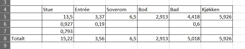

Zash Skrevet 7. mai 2018 Skrevet 7. mai 2018 Det finnes flere "måter" å måle areal på. Se denne linken: http://www.ntf.no/norsk/forbrukerhjelp/areal/ Hva sier prospektet til leiligheten om BTA og BRA? Forstår ikke helt tabellen du la ved, hva betyr de forskjellige radene?
Geekeern Skrevet 7. mai 2018 Forfatter Skrevet 7. mai 2018 (endret) Det finnes flere "måter" å måle areal på. Se denne linken: http://www.ntf.no/norsk/forbrukerhjelp/areal/ Hva sier prospektet til leiligheten om BTA og BRA? Forstår ikke helt tabellen du la ved, hva betyr de forskjellige radene? Det er vanskelig å måle opp rom med flere enn 4 side vegger. Eksempel bad, Entree og stua. Målingene er i kvadratmeter (m2), men om du plusser på så vil det samsvare omtrent med plantegningen. 43 m2 BRA, og 39 m2 P-ROM Her en tegning på hvordan jeg målte med lasermåleren. Se røde linjer Endret 7. mai 2018 av Geekeern

mobile999 Skrevet 9. mai 2018 Skrevet 9. mai 2018 (endret) var lite svar å få her.. Dette er en prinippskisse over p-rom: Dette er s-rom (merk veggene): Endret 9. mai 2018 av mobile999

Geekeern Skrevet 9. mai 2018 Forfatter Skrevet 9. mai 2018 var lite svar å få her.. Har du måla? Du bør også måle den innvendige bredden på leiligheita (frå kjøkken til stove). Som nevnt er det fleire måtar å oppgi areal på. som du kan se på ene tegningen jeg har så har jeg tegnet opp målinger med røde streker. Rom med flere side vegger har jeg delt opp i flere deler som du også kan se på tegningen. Det mest aktuelle i denne saken her er soverommet, og der er 4 sider vegger, så burde ikke vært vanskelig å regne arealet av rommet.
mobile999 Skrevet 9. mai 2018 Skrevet 9. mai 2018 Du skal ta med arealet av innervegger "mellom" p-rom, men sannsynligvis ikke hele mellom kjøkkenet og badet (rør/kabel sjakt)? 1
Geekeern Skrevet 9. mai 2018 Forfatter Skrevet 9. mai 2018 (endret) Du skal ta med arealet av innervegger "mellom" p-rom, men sannsynligvis ikke hele mellom kjøkkenet og badet (rør/kabel sjakt)? i prospekt står det "Bruksarealet er beregnet i henhold til reglene i NS 3940 og utgjør alt areal innenfor omsluttende yttervegger, inklusive innvendige sjakter. P-rom er boligens bruksareal fratrukket innvendig bodareal og vegger med sjakter som omslutter bodarealet. Arealer angitt på tegninger for det enkelte rom, er rommets nettoareal og er eksklusiv innvendige vegger." jeg har målt areal på 6,5 m2 på soverom som er godt utenfor toleransekravet som skal IKKE være mindre enn 6,7 m2(5% avvik). Nå har jeg IKKE med tykkelsen på gipsplata i beregningen, er det noe jeg må gjøre? Endret 9. mai 2018 av Geekeern
The Avatar Skrevet 9. mai 2018 Skrevet 9. mai 2018 som du kan se på ene tegningen jeg har så har jeg tegnet opp målinger med røde streker. Rom med flere side vegger har jeg delt opp i flere deler som du også kan se på tegningen. Det mest aktuelle i denne saken her er soverommet, og der er 4 sider vegger, så burde ikke vært vanskelig å regne arealet av rommet. Ufordringa er at Din leiligheit er oppgitt med følgande areal: 43 m2 BRA, og 39 m2 P-ROM. BRA er bruksarealet i heile leiligheita, her er innvendige veggar tatt med i arealet. BRA for din leiligheit er derfor enkelt og greit lengda av langveggen ganger med bredden av kortveggen målt frå innsida av ytterveggane. Du må derfor ta eit mål frå ytterdør til verandadør, og eit mål av avstanden frå kjøkkenvegg til stoveveggen. P-rom er primærrommet, her er også innvendige veggar ein del av arealet, men boda skal trekkast ifrå. I utgangspunktet skal også sjakta mellom bad og kjøkken trekkast ifrå på begge mål, men det er ikkje alltid det blir gjort heilt korrekt. Dei måla du har tatt gir eit grunnlag for å rekne ut NTA eller nettoareal, på NTA ser ein kun på areal golvflate slik at innvendige veggar ikkje blir telt med. Dette er nyttige mål i forhold til å legge golv på romma eller generelt for å planlegge møblering, men du kan ikkje sette NTA opp mot oppgitt BRA og P-rom og pårope deg eit avvik sidan dette er heilt andre mål.
tigerdyr Skrevet 9. mai 2018 Skrevet 9. mai 2018 (endret) Du skal ta med arealet av innervegger "mellom" p-rom, men sannsynligvis ikke hele mellom kjøkkenet og badet (rør/kabel sjakt)? i prospekt står det "Bruksarealet er beregnet i henhold til reglene i NS 3940 og utgjør alt areal innenfor omsluttende yttervegger, inklusive innvendige sjakter. P-rom er boligens bruksareal fratrukket innvendig bodareal og vegger med sjakter som omslutter bodarealet. Arealer angitt på tegninger for det enkelte rom, er rommets nettoareal og er eksklusiv innvendige vegger." jeg har målt areal på 6,5 m2 på soverom som er godt utenfor toleransekravet som skal IKKE være mindre enn 6,7 m2(5% avvik). Nå har jeg tykkelsen på gipsplata med i beregningen, er det noe jeg må gjøre? Ut fra tallene dine i første post er det totale avviket rundt 2%. Jeg kan ikke forestille meg du kommer noen vei med et så lite avvik. Vet du hvor stort avvik naboen oppdaget? Edit: Ser nå at du sa det sto 39 m2 P-ROM i prospektet og det stemmer jo faktisk helt presist med det du har målt, så etter mitt syn er dette derfor intet å klage på. Men ellers, sånn litt off-topic, 39 m2? Trist det bygges så små leiligheter hvor det knapt går an å leve. Endret 9. mai 2018 av tigerdyr 1
The Avatar Skrevet 9. mai 2018 Skrevet 9. mai 2018 jeg har målt areal på 6,5 m2 på soverom som er godt utenfor toleransekravet som skal IKKE være mindre enn 6,7 m2(5% avvik). Nå har jeg tykkelsen på gipsplata med i beregningen, er det noe jeg må gjøre? 6,5 m2 i nettoareal stemmer nok forholdsvis godt overeins med eit oppgitt bruksareal på 7,1 m2. Då det sistnevnte målet også tek med seg arealet av veggane som omslutter soverommet. Det som er oppgitt er prospektet er det arealet som du får dersom du river ned alle veggane i leiligheita slik at du berre har eit stort rom. Det du måler på er arealet på kvart enkelt rom utan å rekne med bredda på dei innvendige veggane. Med høg sannsynlegheit er det dette som utgjer avviket som du heng deg opp i. Meklaren/takstmannen kan sjølvsagt fortsatt ha rekna feil, men for å finne ut dette må du ta andre mål som også tek med bredda på veggane. 1
