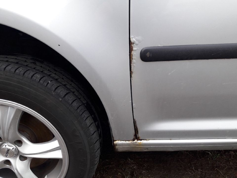

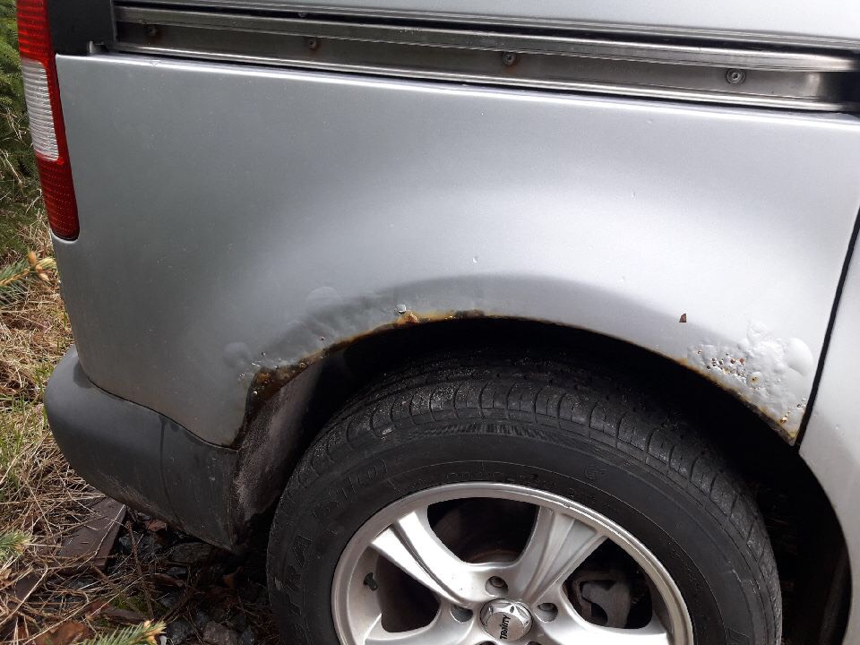

Jeg kikker på en caddy. Selgeren har sendt bilder av rusten.
For meg spiller det estetiske veldig liten rolle, men jeg ønsker å stoppe rusten. Hvordan behandler jeg dette enklest og billigst mulig?

Se etter noe annet med mindre den nesten er gratis og eu-godkjent for 2 år. Det er en tapt slag med mindre du skjærer ut og sveiser i en ny skjermbue, og er det ille der er det antagelig mye andre steder også.
Skrape ned med meisel og pussemaskin, prime et par lag med kost, smør på opprettingsmasse eller hva det heter, vent til tørk, pusse den ned til riktig form, lakke flere lag. Krever håndlag og må antageligvis gjøres annenhvert år, men det ser i hvert fall ikke ut som at bilen har skabb. Koster ikke all verden og tar noen dagers jobb.
