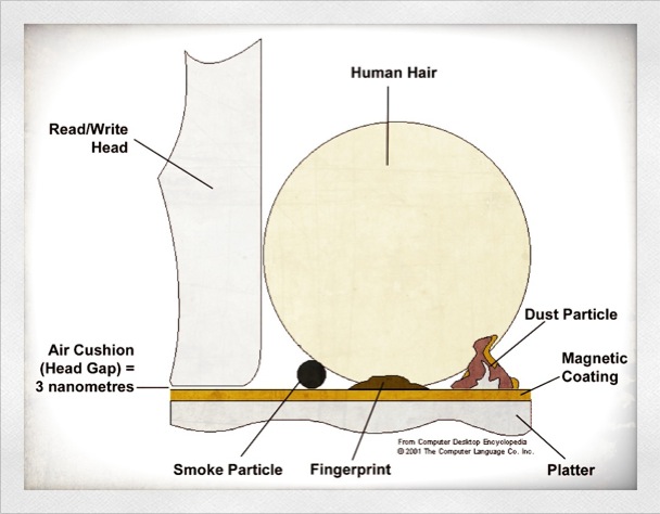

sedsberg Skrevet 14. juli 2017 Skrevet 14. juli 2017 Størrelsene og presisjonene i en harddisk er nanometer. Ikke millimeter. Ikke micrometer, men nanometer. Selv en røykpartikkel fra en sigarett får ikke plass mellom skrivehodet og plata.
