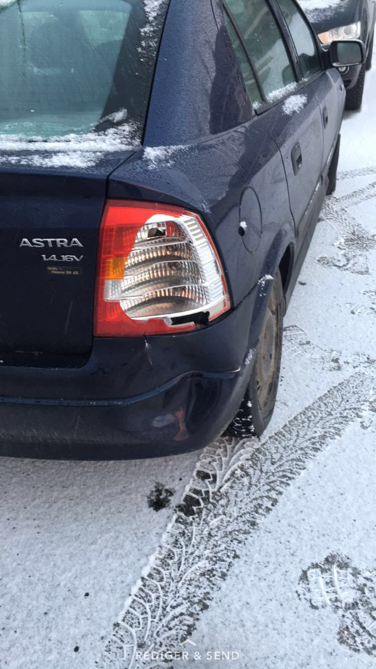

Tøffingen123 Skrevet 24. februar 2017 Skrevet 24. februar 2017 Hei! Lurte på om bulken under lykta vil gå igjennom EU kontroll? Lykta er bytta nå men ja, heheh! Eller ser di ikke så mye på bulker åsånn?
Kikert Skrevet 24. februar 2017 Skrevet 24. februar 2017 En bulk som ikke har noen annen effekt enn at det er en bulk har ingenting å si.
Gjest Slettet-fsaSP0zV Skrevet 24. februar 2017 Skrevet 24. februar 2017 Denne "bulken" kan du sikkert trykke ut igjen hvis du tar av fangeren. For PKK har den ingenting å si.
Sampson Skrevet 24. februar 2017 Skrevet 24. februar 2017 Denne "bulken" kan du sikkert trykke ut igjen hvis du tar av fangeren. For PKK har den ingenting å si. This. skru av fangeren og trykk den ut?
Torolf Skrevet 24. februar 2017 Skrevet 24. februar 2017 Skulle skru den av nå men er en skrue som er så rusten at den ikke vil skru bare faller fra hverandre så den ikke vilgå rundt! Noen tips?
Den Ukjente Skrevet 25. februar 2017 Skrevet 25. februar 2017 Skulle skru den av nå men er en skrue som er så rusten at den ikke vil skru bare faller fra hverandre så den ikke vilgå rundt! Noen tips? Hva slags skrue er det?
Complexity Skrevet 25. februar 2017 Skrevet 25. februar 2017 Går helt fint det dær. Kompis rygget en kia inn i en lyktestolpe (i høy hastighet). Bilen så ikke ut fra baksiden, men så lenge lyktene virket og ramma ikke var skadet gikk den fint gjennom eu.
Gjest Slettet-fsaSP0zV Skrevet 25. februar 2017 Skrevet 25. februar 2017 Skulle skru den av nå men er en skrue som er så rusten at den ikke vil skru bare faller fra hverandre så den ikke vilgå rundt! Noen tips? Noen av skruene (de under, og de i hjulhusene) er rustne. Fjern alle skruer, ta av fangeren (pass ledningen for skiltlyset), trykk ut "bulken" og skru på plass med nye skruer.
Torolf Skrevet 25. februar 2017 Skrevet 25. februar 2017 Skulle skru den av nå men er en skrue som er så rusten at den ikke vil skru bare faller fra hverandre så den ikke vilgå rundt! Noen tips?Hva slags skrue er det? Torx
sedsberg Skrevet 25. februar 2017 Skrevet 25. februar 2017 Er det en plastfanger? Kan de varmes opp med f.eks. hårføner og så spretter de ut igjen? Var kanskje litt stor bulk dette. 1
Sampson Skrevet 25. februar 2017 Skrevet 25. februar 2017 Er det en plastfanger? Kan de varmes opp med f.eks. hårføner og så spretter de ut igjen? Var kanskje litt stor bulk dette. Du har rett, men jeg tror den her trenger litt mer kjærlighet. 1
sedsberg Skrevet 25. februar 2017 Skrevet 25. februar 2017 Bare ikke prøv å dytt den ut uten å varme den først nå i kulda.
Torolf Skrevet 27. februar 2017 Skrevet 27. februar 2017 Prøvde og skru av støtfangeren først men gikk ikke for mange av skruene under var så rustne at skruehodet vr blitt helt rundt og ville ikke ut ( klarte heller ikke og dytte den ut etter jeg varmet den for jeg komme ikke helt til men fikk dyttet den litt ut... noen tips til hvordan jeg kan skru ut de rustne skruene
daruu Skrevet 27. februar 2017 Skrevet 27. februar 2017 Kommer litt an på åssen skruer/hvordan de sitter, men fult mulig å borre de ut/ kappe av hodet å bytte de ut med nye når du skal ha det isammen igjen
Rune_says Skrevet 27. februar 2017 Skrevet 27. februar 2017 Rustløser som får godgjøre seg litt pluss slagskrutrekker kan hjelpe. Ellers trengs det litt spesialverktøy http://www.biltema.no/no/Sok/?query=grisepikk
Hanhijnn Skrevet 27. februar 2017 Skrevet 27. februar 2017 Prøvde og skru av støtfangeren først men gikk ikke for mange av skruene under var så rustne at skruehodet vr blitt helt rundt og ville ikke ut ( klarte heller ikke og dytte den ut etter jeg varmet den for jeg komme ikke helt til men fikk dyttet den litt ut... noen tips til hvordan jeg kan skru ut de rustne skruene Kapp de og erstatt de med nye.
skrekk Skrevet 28. februar 2017 Skrevet 28. februar 2017 Skru inn en feit skrue omtrent midt i bulken, varm opp området og bruk en stor tang og trekk i skruen. Det vil uansett ikke bli strøkent, så et skruehull vil ikke utgjøre store forskjellen.
